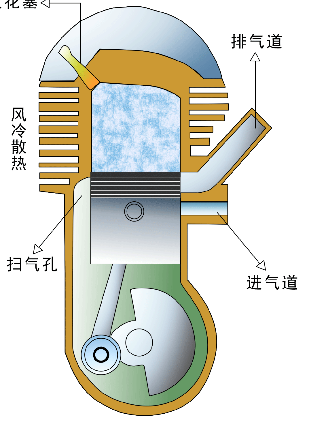

一、二冲程汽油机引擎结构和工作原理

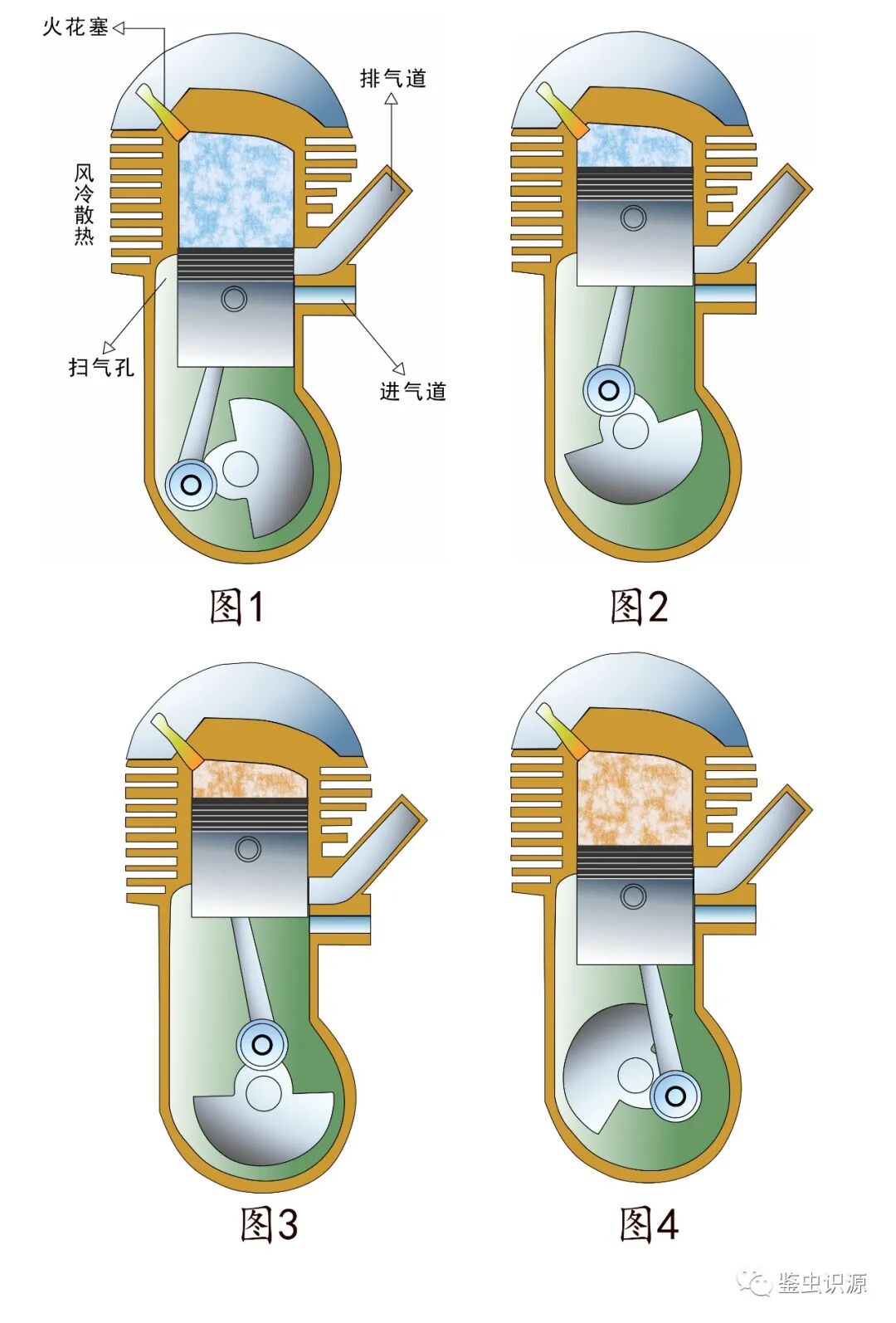

     二冲程发动机在工作过程中曲轴只需要运行两个行程就能完成吸气、压缩、爆发和排气等传统内燃机工作的四个过程(同样的过程四冲程发动机需要四个行程)。
如上图所示,图1和图2代表引擎的第一冲程(压缩/进气),图3和图4代表第二冲程(燃烧和排气)。图片由鉴虫识源原创制作
引擎运行过程GIF动图(鉴虫识源制作)

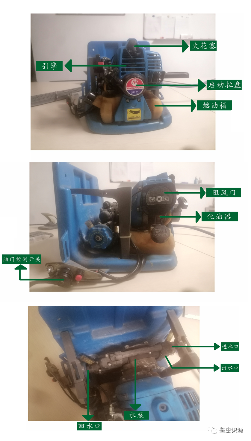

二、二冲程打药机结构
    以丸山MS0730拉绳背负式打药机为例,主要结构部件如下图:

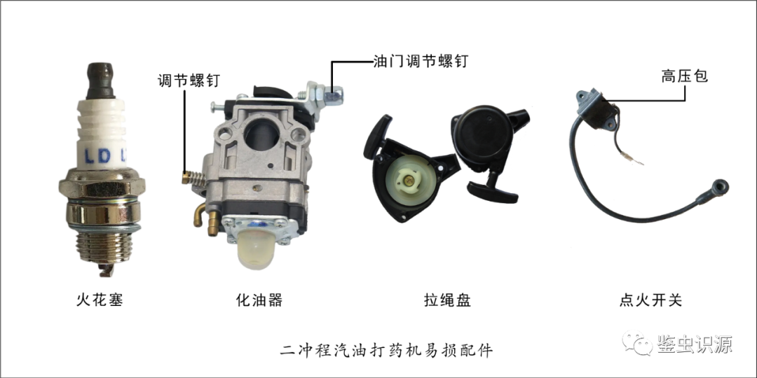

  • 引擎无法启动或启动困难
         故障原因
         解决方法
化油器故障、喷油嘴堵塞、油气混合比不对
清洗化油器
更换调整油气混合比
火花塞受潮
间距过大
积碳过多
火花塞被击穿
1、干燥火花塞
2、调整间距(0.6cm-0.8cm)
3、清理积碳
4、更换火花塞
发动机缸体拉缸
更换或修理汽油缸
发火线圈损坏
更换点火线圈
点火开关损坏
更换点火开关
机油和汽油混合比过高造成燃烧不充分
机油和汽油混合比过低或无机油造成发动机拉缸
机油和汽油配比1:25,
且必须使用二冲程机油
拉绳盘卡死或损坏
更换拉绳盘
