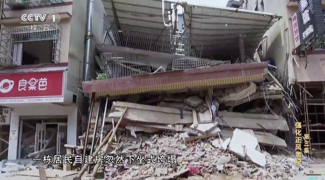

2022年4月29日12点24分,湖南长沙望城区金山桥街道的一栋居民自建房忽然下坐式垮塌。从8层楼到变成一片废墟,仅仅4秒钟。
涉事房屋属于金坪社区盘树湾组,房主是当地居民吴奇生、吴治勇父子,他们先是在2012年盖起了5层楼房、局部6层,2018年又擅自加盖到8层、局部9层,楼高达26.3米,整个过程没有向任何部门报备办证,设计施工找的都是没有专业资质的土师傅,导致房屋结构和建筑质量都存在严重隐患。
