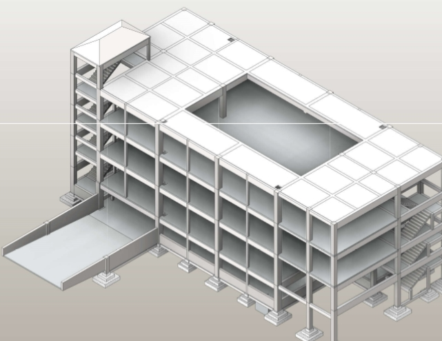

日常中,住宅中常见的建筑结构形式主要包括:砖混结构、框架结构、框剪结构、钢结构。
砖混结构:
一般以多层为主,抗震性能较弱。宝鸡95年以前的老小区多为砖混结构的,其抗震性能就要差一些。
框架结构:
它的特点是由钢筋混凝土浇灌成的承重梁柱组成骨架,再用空心砖或预制的加气混凝土、陶粒等轻质板材作隔墙分户装配而成。墙主要是起围护和隔离的作用,由于墙体不承重,所以可由各种轻质材料制成。
剪力墙结构:
它是用钢筋混凝土墙板来代替框架结构中的梁柱,能承担各类荷载引起的内力,并能有效控制结构的水平力,这种用剪力墙来承受竖向和水平力的结构称为剪力墙结构。
由于剪力墙的造价比较高等因素,市面上纯剪力墙的项目并不多,多为框剪结构。它是框架结构和剪力墙结构两种体系的结合,吸取了各自的长处,既能为建筑平面布置提供较大的使用空间,又具有良好的抗力性能。
这种结构的住房有很好的抗震性,已被房企普遍采用。剪力墙和承重墙一样有着防震、抗震的功能,所以在装修的时候,千万不要破坏,否则会有损房屋的抗震性。
钢结构:
房屋由于钢材的材质均匀,强度易于保证,因而结构的可靠性大,抗震能力MAX;轻质高强的特点,使钢结构房屋的自重轻,从而结构所受的地震作用减小;良好的延性性能,使钢结构具有很大的变形能力,即使在很大的变形下仍不致倒塌,从而保证结构的抗震安全性。
不过,由于钢结构建筑的造价相对较高,目前,我国钢结构建筑占比较低,一般的超高层建筑(100米以上)或者跨度较大的建筑通常应用钢结构。钢结构住宅仅占1%左右,远低于发达国家的30-40%。
