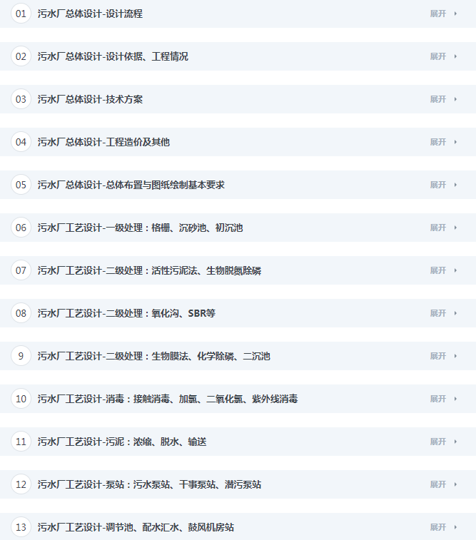

极端天气等自然灾害是不可控,所以在做污水厂的设计时就应考虑到各种情况的发生,才能临危不乱,有序处理相关问题,所以今天小易给大家带来了有关污水厂设计的系统课程《污水处理厂设计实战教学》,7小时掌握污水厂总体设计与工艺设计。
课程内容
适合人群
新手市政设计师:针对刚开始从事市政设计工作的人员。
应届毕业生:为相关专业即将步入职场的毕业生提供实战经验。
经验较少的设计师:帮助之前未接触过污水处理厂项目的设计师快速上手。
