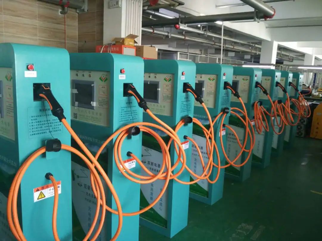

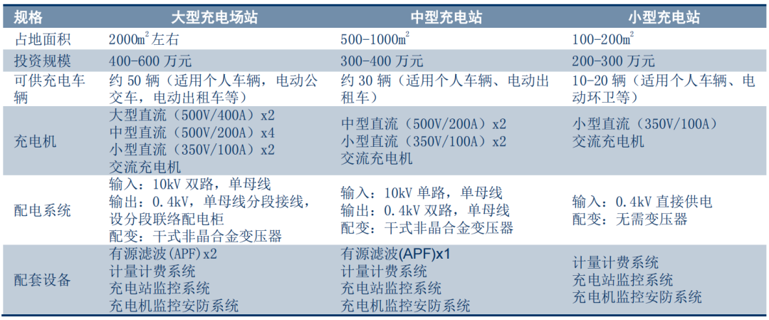

1. 直流快充
直流充电桩(快充),高效但复杂,适用于专业运营。多配备于集中式的大、中、小型充电站。因为配套要求高,所以需要配备谐波补偿装置。
图片充电站规模分类
2. 交流慢充
简单但低效,技术成熟,以量取胜,主要面向个人、家庭用电动汽车。

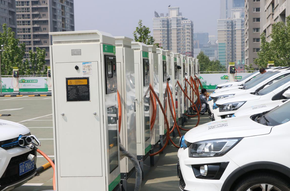

图片快充充电桩及配置
长期快充对于电池的寿命有一定的伤害的,所以必须要快慢充合理搭配。另外从安装成本和便利性来说,交流充电桩安装非常方便,它安装在停车场或充电站内,输入侧只需要从电网接入就好了,输出也只是交流,不需要配套整流装置等其他设备,结构简单同时桩体小。
从国家电网的角度来说,交流充电桩功率比较小,所以慢充对电网的冲击也小。随着电动汽车的规模进一步增大,假如多台直流大功率桩同时充电,对电网的压力就会增大很多,所以从电装建设角度来看,不能不要慢充了。
汽车对快充桩本身也有要求,一些车型的最高输出电压需超过475V才可以正常充电,而很多小区的变压器和线路容量有限了,也不可能都建设成快充。
