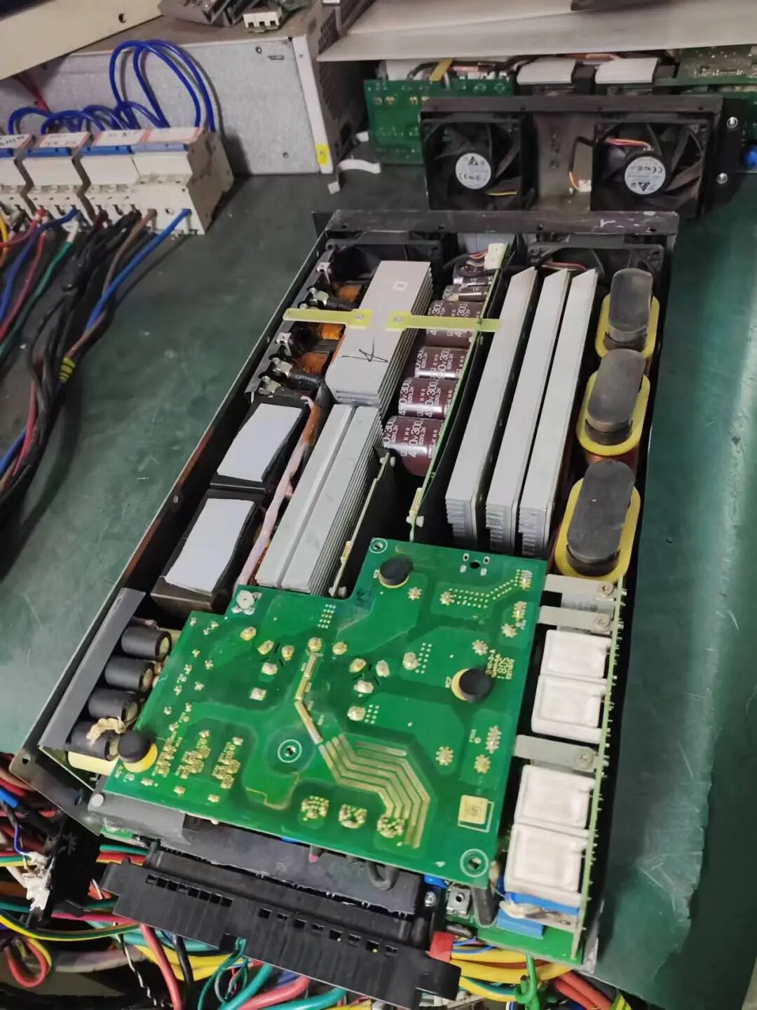

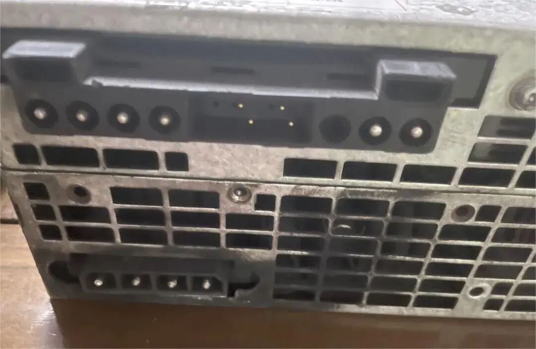

充电模块在使用中可能会遇到六种常见故障,分别是模块保护、模块故障、不均流、通讯中断、半载输出以及电压输出无法达到设定的电压。
以下是这些故障的具体分析:
 充电模块保护
充电模块交流输入过压、欠压、过温将导致充电模块保护,请根据故障代码进行确认。
机柜装有玻璃门或者机柜密不透风,可能导致充电模块过热保护。
机房环境温度过高,也将导致充电模块过热保护。
 充电模块故障
充电模块的输出电压过高或者IGBT过流将导致模块故障,要求将模块断开交流后重新开启,可恢复模块正常。
不合理的电压调整可能导致模块充电模块输出过压,该情况下需要断电后将电压调整电位器逆时针调到最小(调到最小时可以听到电位器有轻微的咔哒声音),然后重新整定模块的输出电压。
 充电模块不均流
没有连接均流线,可能导致不均流。
控制模块和合闸模块之间不可以均流。
断开均流线和通讯线,给模块加载,测量该模块的均流口上的信号,该信号大小应满足i/I*2V的要求,其中i为该充电模块的实际输出电流,I为该充电模块的额定输出电流。
 充电模块通讯中断
充电模块的地址设置错误将导致充电模块通讯中断,两个不同的充电模块设置相同的地址也将造成监控模块通讯中断。
充电模块类型设置(有级限流和无级现流)将导致监控模块通讯中断。
充电模块地线连接不良或者没有连接可能导致充电模块通讯中断。
充电模块的重载的情况下导致通讯中断,接地线良好的情况下可以通过增加通讯适配器来解决。
监控模块中错误的串口号码设置将导致充电模块通讯中断。
充电模块的地址要求从0开始设置,地址要求连续设置。
 充电模块半载输出
部分充电 模块具有缺相半载输出保护的功能,请检查充电模块的交流输入电压。
 充电模块电压输出无法达到设定的电压
充电模块的过载将导致限流,使充电模块的输出电压无法达到设定值。
电池电流检测错误,将导致充电模块限流,无法达到设定的输出电压值。
