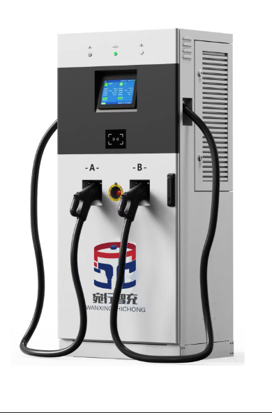

1、从充电速度来看,可以分为交流充电桩和直流充电桩。交流充电桩一般是小电流,充电头较小是家用的,桩体也小,安装灵活,充满电一般在6—8小时左右,因此也被称作慢充。适用于小型乘用电动车,多应用于公共停车场、社区车库、家用车位中。直流充电桩在短时间内充电量更大,桩体也大,占用面积大,充电时间为30-120分钟,因此也被称作快充,直流充电桩适配于多数主流新能源车型,具有车型兼容性好的特点。

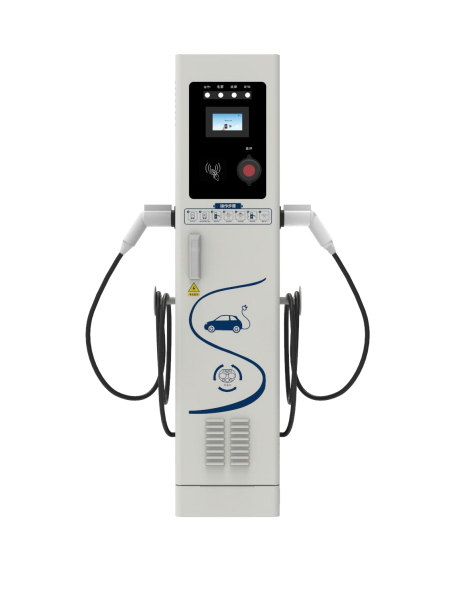

2、从安装方式来看,主要分为立式充电桩和壁挂式充电桩。立式充电桩无需靠墙,适用于户外停车位和小区停车位;而壁挂式充电桩必须依靠墙体固定,适用于室内和地下停车位。
3、从安装场景来看,主要分为公共充电桩、专用充电桩和自用充电桩。公共充电桩是建设在公共停车场结合停车泊位,为社会车辆提供公共充电服务的充电桩。专用充电桩是建设单位自有停车场,为单位内部人员使用的充电桩。自用充电桩是建设在个人自有车位,为私人用户提供充电的充电桩。
另外在大功率落地式直流充电桩中又分为一体式充电桩与分体式充电桩。一体式充电桩是一种完整的充电设备,包括充电桩主体、充电桩和充电线,充电杭主体通常由控制器、能量转换器、接口板、显示等部件组成,一体式充电桩尺寸一般较大。分体式充电桩主要由充电模块与充电终端组成,充电模块集中在一个大集装箱式的大机柜,外接若干个充电终端,充电终端主要由充电枪、充电控制器,接触器和熔断器组成。

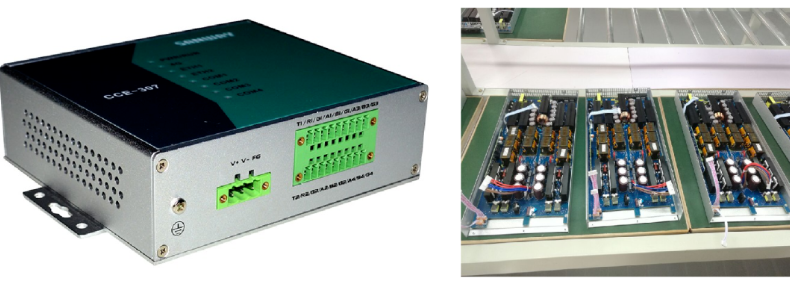

2、充电模块,充电模块是充电桩的核心部分,包括充电机、控制器、电源等组件。充电机是充电桩的主要部件,负责将电能转化为电动汽车所需的电能。控制器则负责控制充电机的工作状态和充电过程中的各种参数,确保充电过程的安全和稳定。电源则为充电模块提供电能。

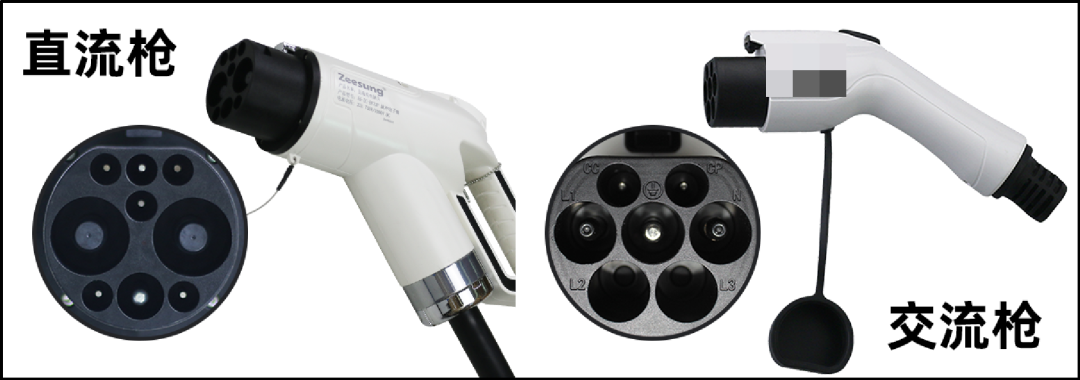

1、慢充是比较个人安装充电桩普遍使用的充电方式,对于新能源电动汽车充电桩来说,它连接的是车载充电机,它主要是把低功率交流电转化成直流电,也就是常说的AC-DC转化,充电功率一般为3kw或7kw。
2、快充是将AC-DC转化器外接到新能源电动汽车充电桩上,充电枪输出的就成了高功率直流电。而且接口的充电电流一般都会很大,电芯相对于慢充而言粗了不少,电芯的孔数也要多很多。而新能源电动汽车充电桩的快充接口一般是7个孔。
