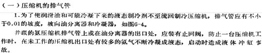

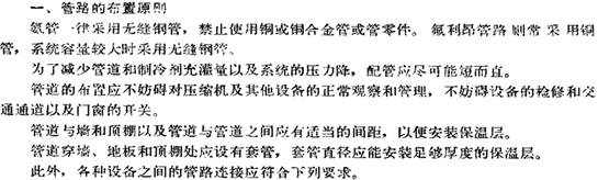

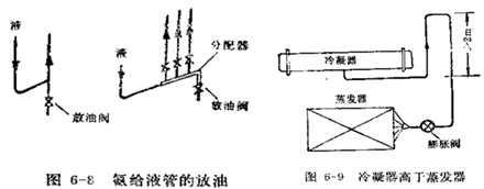

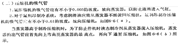

制冷剂管路设计:
1.根据负荷及设计参数计算制冷剂的流量
2.布置设备和管路
3.制冷剂管道管径设计
考虑经济、压力降和回油问题等;
对于氟利昂制冷系统,吸气管路和排气管路压力降不宜超过相当于蒸发温度降低1℃或冷凝温度升高 1℃;
氟利昂制冷系统管径应保证顺利回油。
4.管径和管道阻力计算
选配制冷系统辅助设备
1. 油分离器
2. 贮液器
3. 集油器
4. 空气分离器
5. 紧急泄氨器
6. 过滤器和干燥器
7. 回热器

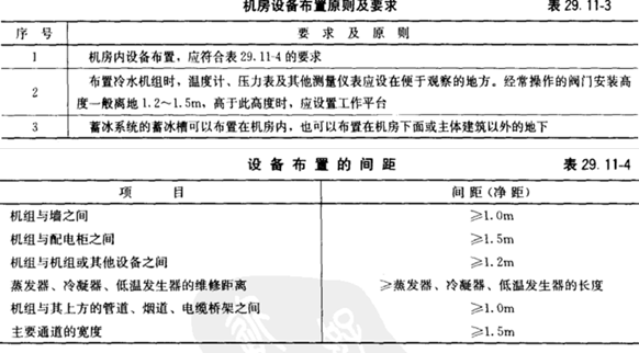

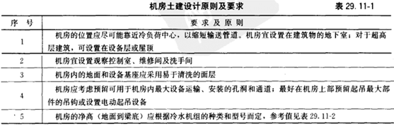

制冷机房的布置:
工程制图:
1.设备布置平面图
2.设备布置剖面图
3.制冷系统图
