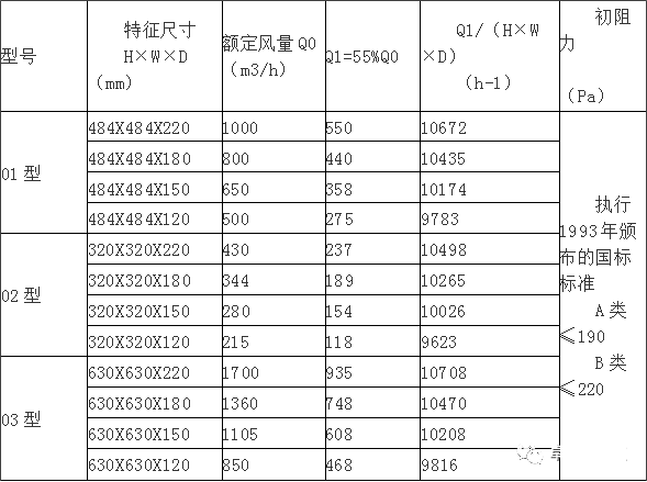

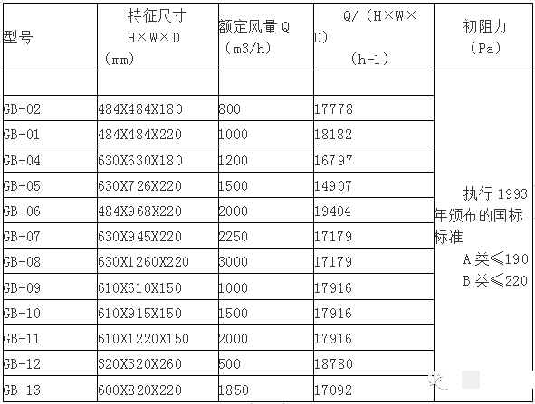

  首先要明确一下高效过滤器通过的风量与其阻力的关系,实验证明高效过滤器的阻力与流量是非直线关系,但在‘一般比额定风量大得不多时,阻力和通过风量的关系如近似看成直线关系,误差也不大’。表1是北京同创过滤器厂生产的高效过滤器规格表,图1是该厂生产的高效过滤器阻力特性曲线,由图1可以看出不同特征尺寸的过滤器其阻力的特性曲线是不同的,我们可以根据所选的过滤器的型号查它的相应阻力特性曲线得到它的阻力,为了方便选择我们把图1中的曲线处理一下,用每一个型号的曲线的横坐标风量去除以高效过滤器的特征尺寸(即高效过滤器的体积V=H×W×D),然后重新进行拟和成图2中的曲线,从图中可以看出两条曲线有重合的趋势,只要特征尺寸选择得当(可以考虑一下不同型号过滤器结构阻力,因为过滤器的真正过滤面积要小于过滤器的截面积,存在一个有效面积比,而且小型号的过滤器有效面积比较大,而大型号的小),两条曲线将更加逼近,两个拟和方程的相对应系数也相差不大。而且我们所需要的是额定风量 附近的曲线(图2中<20000附近的曲线,即相当于额定风量以下的风量),对于我们工程选择来讲,这样的差距是可以忽略不计的。从表1中也可以看出,在相同初阻力下,每种型号过滤器的Q/(H×W×D)值也均大致相等,即在图2中有一个相同的状态点。因此我们可以得出这样的结论:在不大于额定风量的前提下,常规高效空气过滤器的阻力—流量特性曲线可以用一条曲线来描述,并且成线形分布。也就是说只要知道一种型号的过滤器的阻力—流量特性曲线就可以知道其它型号的过滤器大致的特性曲线,又因为成线形的分布,只要知道曲线上的两点便可以确定该直线(因为我们知道该直线过坐标原点,因此只要知道一点即可方便的确定该直线,这一点可以用高效过滤器额定风量下的初阻力确定),从而给过滤器的选择带来很大的方便。
  表1 高效过滤器规格
  由于高效过滤器的寿命T0是按照额定风量Q0下终阻力增加到等于初阻力的既定倍数(一般为2倍)时所使用的时间,此时高效空气过滤器的容尘量也达到了最大(也称标准容尘量P0),因此也可以认为高效过滤器的寿命T0是高效空气过滤器的容尘量达到了标准容尘量P0的时间。当过滤器在低风量Q1下运行时,此时Q1<Q0,所以过滤器的寿命可以延长至T1,此时T1>T0。T1和T0的关系可以用如下的关系式(1)计算:

  首先要根据高效过滤器的设计使用寿命T1来选择,可以根据上面公式(1),可以很方便的计算出在设计使用寿命下过滤器的设计风量Q1。根据公式可以得到以下表格2:
  表2 高效过滤器不同风量下的寿命
  我们可以按照设计使用寿命10年,查表2选择55%额定风量作为设计风量来选择过滤器型号,由上面的分析可以知道按照高效过滤器的额定风量的百分比所选对应的过滤器的阻力必定相等。下面的主要任务变成了选择风量所对应的过滤器型号。下表3是作者经常使用的高效过滤器不同厚度、不同额定风量百分比下的风量(m3/h)。

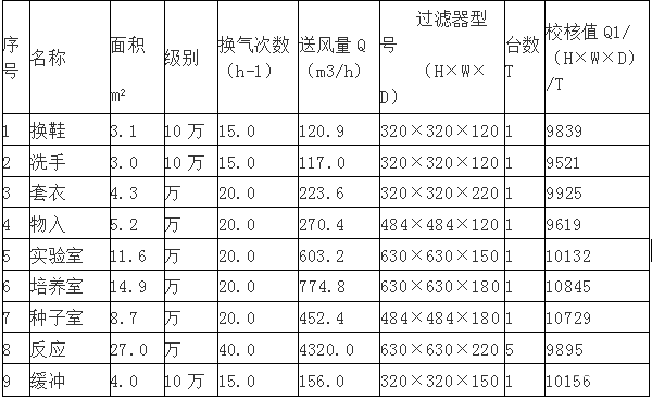

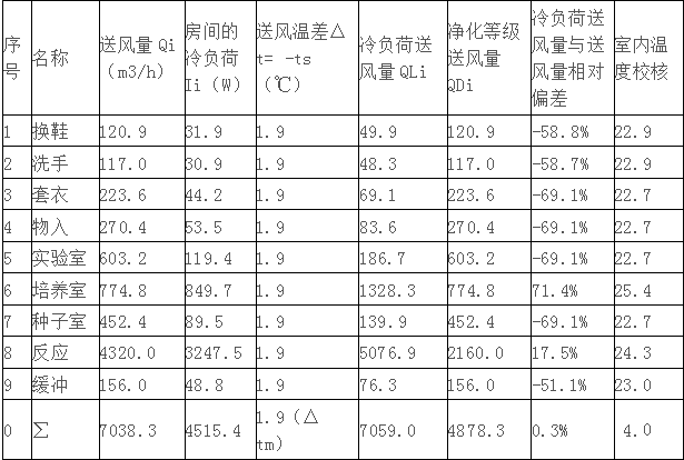

表4 实际工程中的风量计算表
我们以表4为例,该风量计算表是实际工程中的一例,我们按照实际送风量查表3中55%Q0风量所对应过滤器型号,该选择过程是一个试算的过程,如果现有的过滤器型号在55%风量下均能满足所有房间的送风量的要求,则停止试算;如果仅有少数房间不能满足,则可以选择比设计值大的型号中风量最小的那一档;如果大多数不能满足,则需要重新选择过滤器的寿命并重新计算所选过滤器额定风量的百分比,如可以选择50% Q0或60% Q0,继续试算直到满足前两条要求。最后可以通过设计风量除以其相应的过滤器特征尺寸(H×W×D),看是否相近,不平衡率相差10%以内即可认为所选过滤器基本阻力平衡。表4中经过试算和校核,不平衡率在10%以内,达到设计要求。为了便于清楚理解,特编制了图3流程图以供参考。

表5 实际工程中的风量计算表(室内设计温度tn=24±2℃)
我们同样以表4的工程数据来计算,经试算后得到表5,通过该表的计算得到以下有益结论:
1、尽量选用洁净等级送风量QDi作为洁净室的送风量,以减小系统风量。
2、在满足tn±△的范围的要求的情况下,尽量加大送风温差,即是换气次数最小。
3、从表4中可以看出,各个冷负荷送风量QLi与送风量Qi相对偏差在±50%~60%的情况下,只要送风状态点选择的合适,其洁净室的温度也能控制在精度±△范围内。尽管各个房间的两种计算方法中存在偏差(有正有负),但∑Qi和∑QLi应该是相等的,偏差小于1%。为了便于清楚理解,特编制了图4流程图以供参考。
