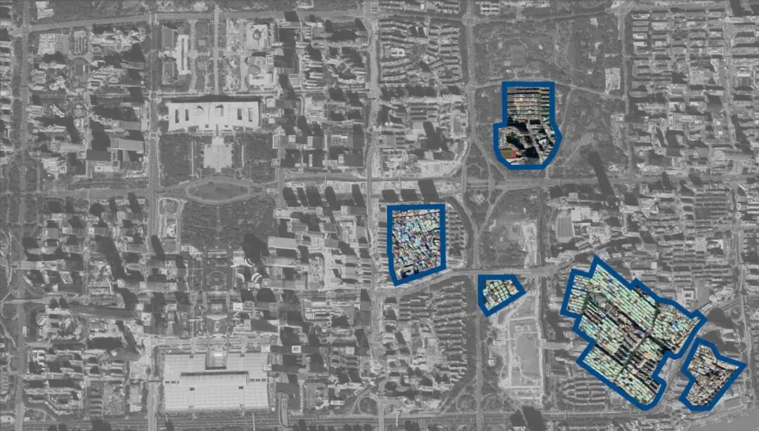

△ 分布在城市中央商务区(CBD)城中村是城市中半城市化的飞地,拥有与周边建成区截然不同的肌理
 / 作者根据 MaxarTechnology 卫星影像制作

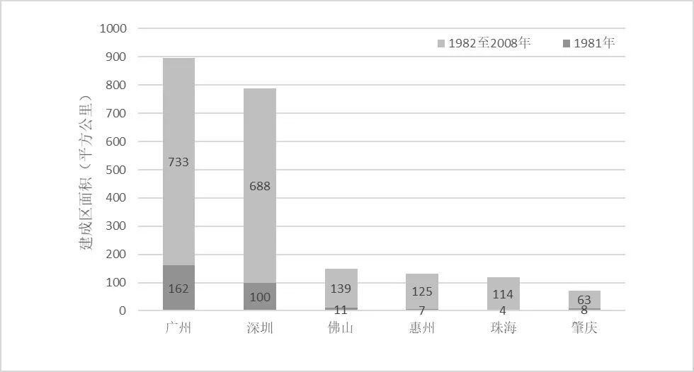

珠江三角洲地区是我国改革开放以来最早实现对外开放的区域之一,在三十余年的时间内由于各城市的快速发展,其建成区面积成几何倍数增加,从而产生了大量城中村,相关问题较其他地区更为突出。
△ 珠江三角洲主要城市1981至2008年间建成区面积变化
 / 作者绘制

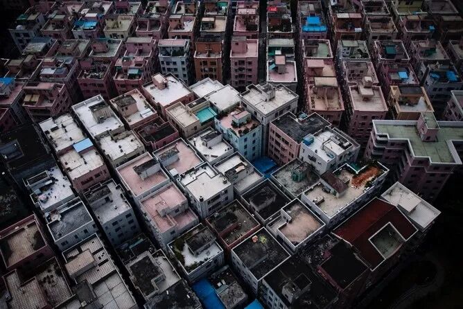

成熟型城中村则位于中心城区,与前两阶段相比,村内建筑密度进一步增加,形成“握手楼”等典型的城中村景观。建筑高度普遍在七层以上,甚至高达十余层并安装有电梯。

△ 深圳南头古城城中村的“握手楼”:楼距近得手是要手伸出窗外,就能跟对面楼的人握手
 / 作者拍摄

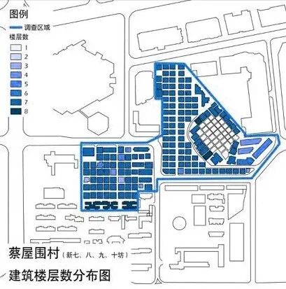

△ 深圳蔡屋围新八、九、十坊(新村)建筑层数分布地图
 / 作者绘制

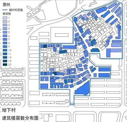

△ 深圳坳下村(旧村)建筑层数分布地图
 / 作者绘制
新村与旧村在空间特征上有着极大的不同,新村的空间形态更加统一:
首先在布局上,新村通常采取棋盘状布局,街道笔直、宽度均一,而旧村街道布局则普遍继承自该村原本的布局,街道宽度参差不齐;
其次,新村的建筑高度更加统一。

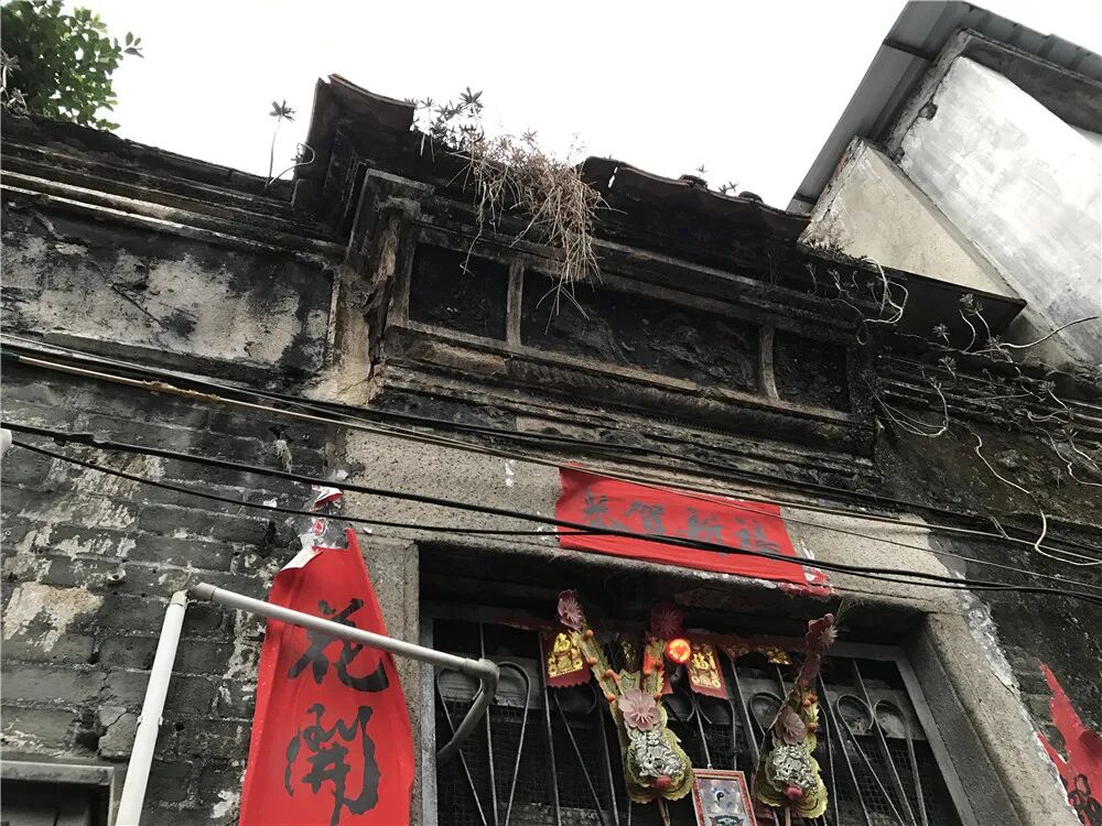

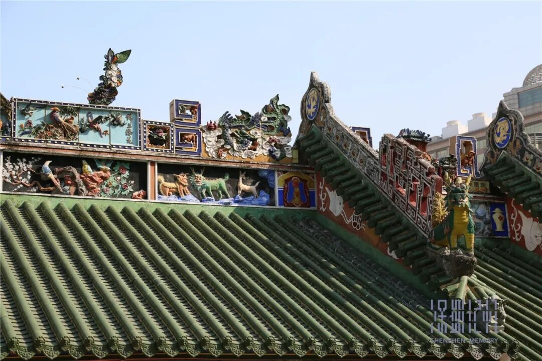

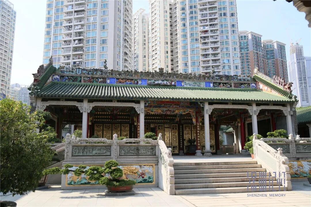

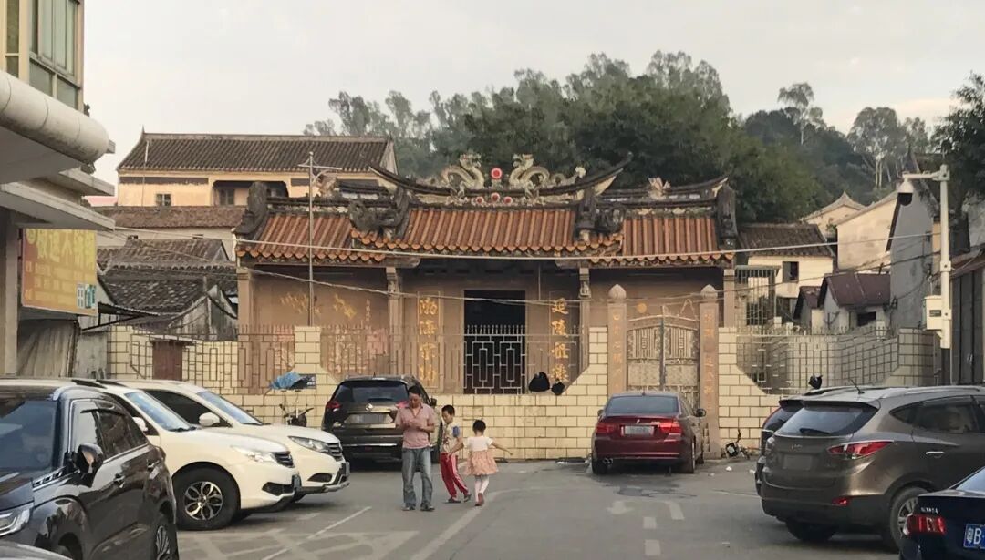

首先,城中村是中国大陆爆炸式城市化进程的见证,其独特的空间形态既反映了大城市对土地的亟大需求,与周边建成区的强烈反差也是中国城乡二元体系的见证。城中村的建筑(如祠堂等)也成为当地历史不可或缺的载体。

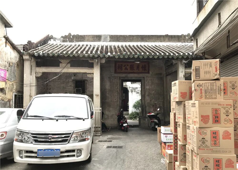

△ 深圳浪口村的祠堂
 / 作者拍摄
△ 深圳湖贝村的祠堂
 / 作者拍摄

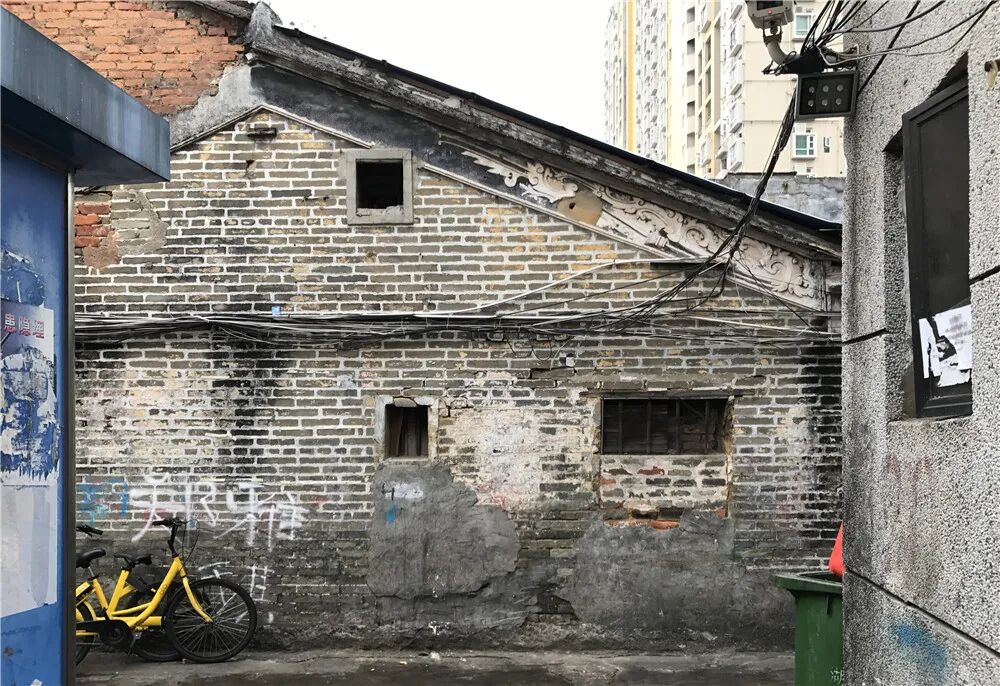

图片图片△ 深圳湖贝村的部分传统民居历史可追溯自明清
 / 作者拍摄

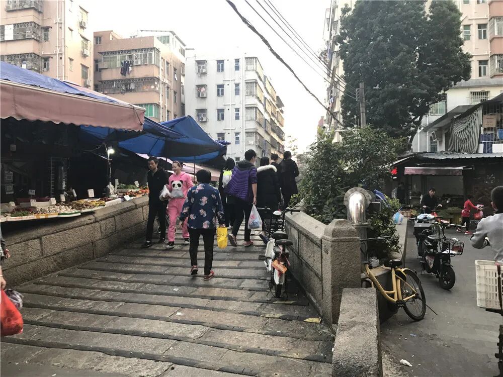

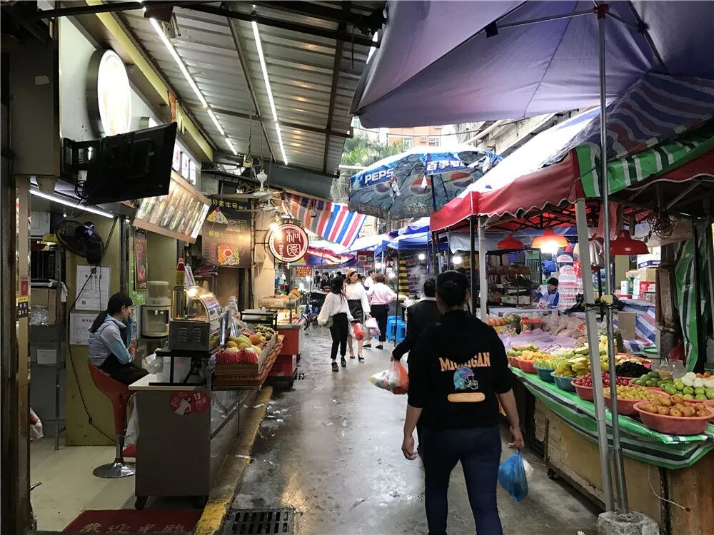

△ 城中村生活气息浓郁,商品与服务便利经济。图为深圳向南村的街市
 / 作者拍摄

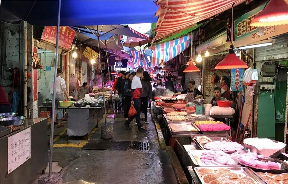

图片△ 深圳湖贝村的街市
 / 作者拍摄

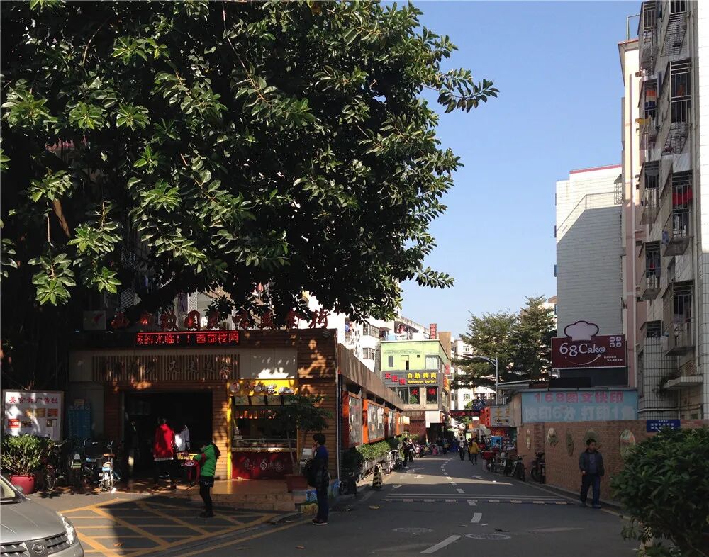

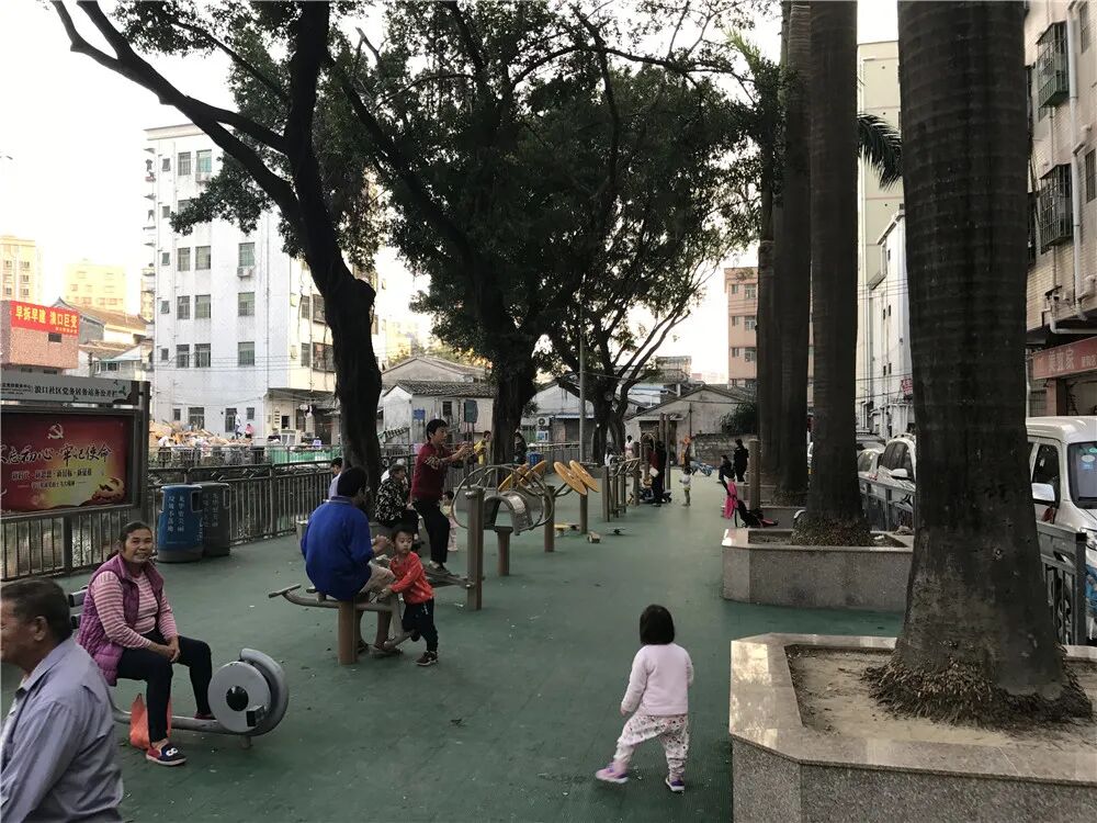

图片△ 深圳大学南侧的桂庙村为学生在步行范围内提供了大量商品与服务,甚至一度在校园用地紧张时为学校提供宿舍
 / 作者拍摄

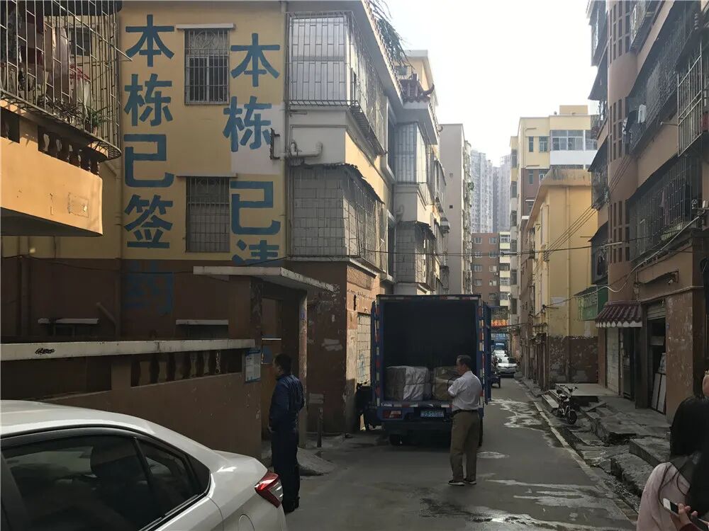

△ 等待拆迁的深圳木棉湾村
 / 作者拍摄

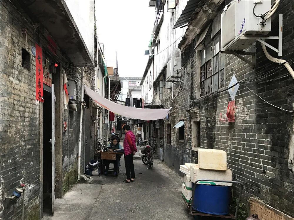

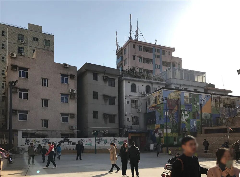

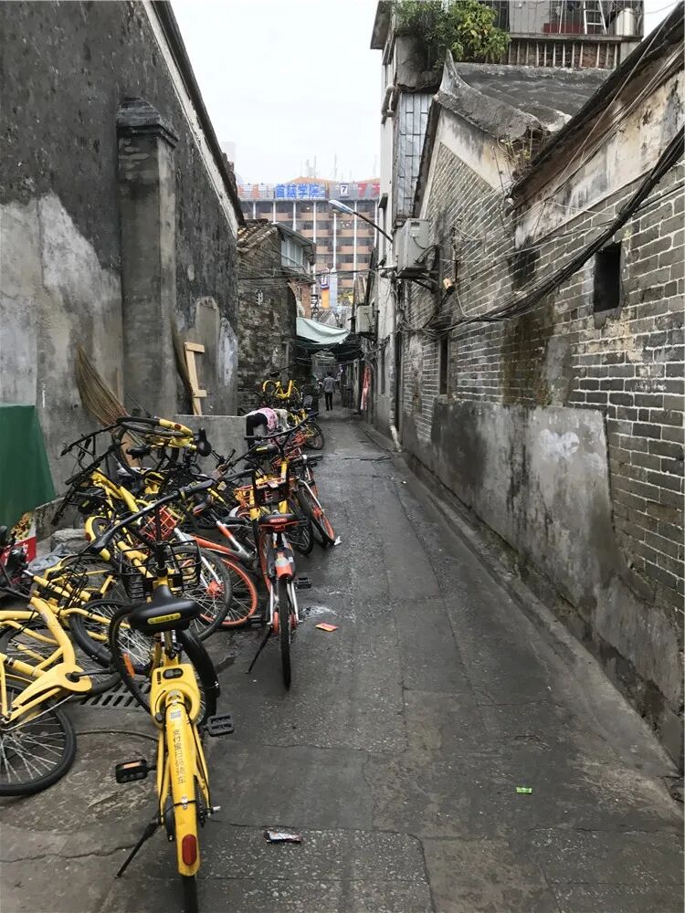

图片△ 改造前的城中村,巷弄阴暗逼仄
 / 作者拍摄
最后,由于城中村在建设时缺乏相关规划,村内的管线系统通常杂乱无章甚至有一定安全隐患,而建筑间过窄的间距既使居民缺乏隐私感,也使整改相关设施显得困难重重。

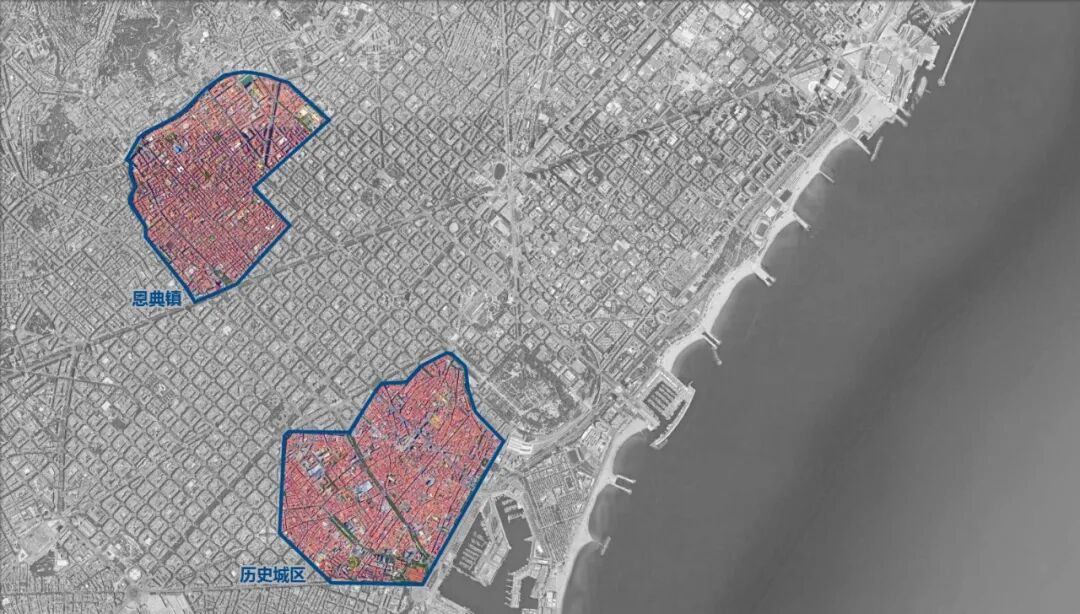

△ 恩典镇在巴塞罗那的位置,其肌理与整齐的扩展区截然不同
 / 作者根据 TerraMetries 卫星影像制作

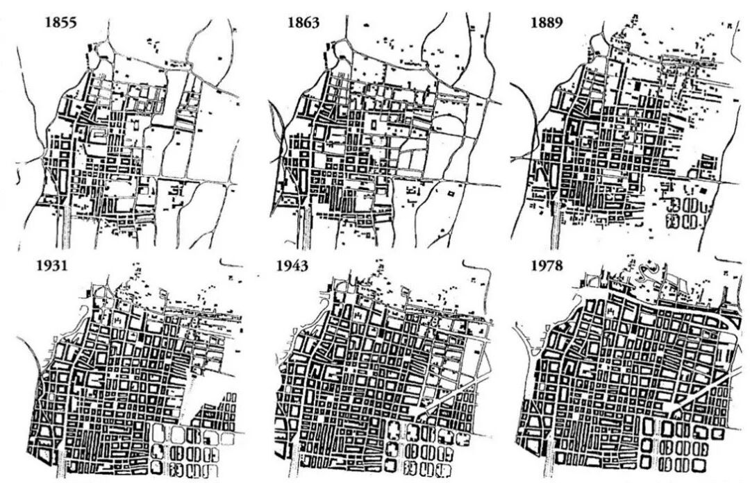

△ 恩典镇1855年至1978年空间形态演变
 ?J. L. i Oriol

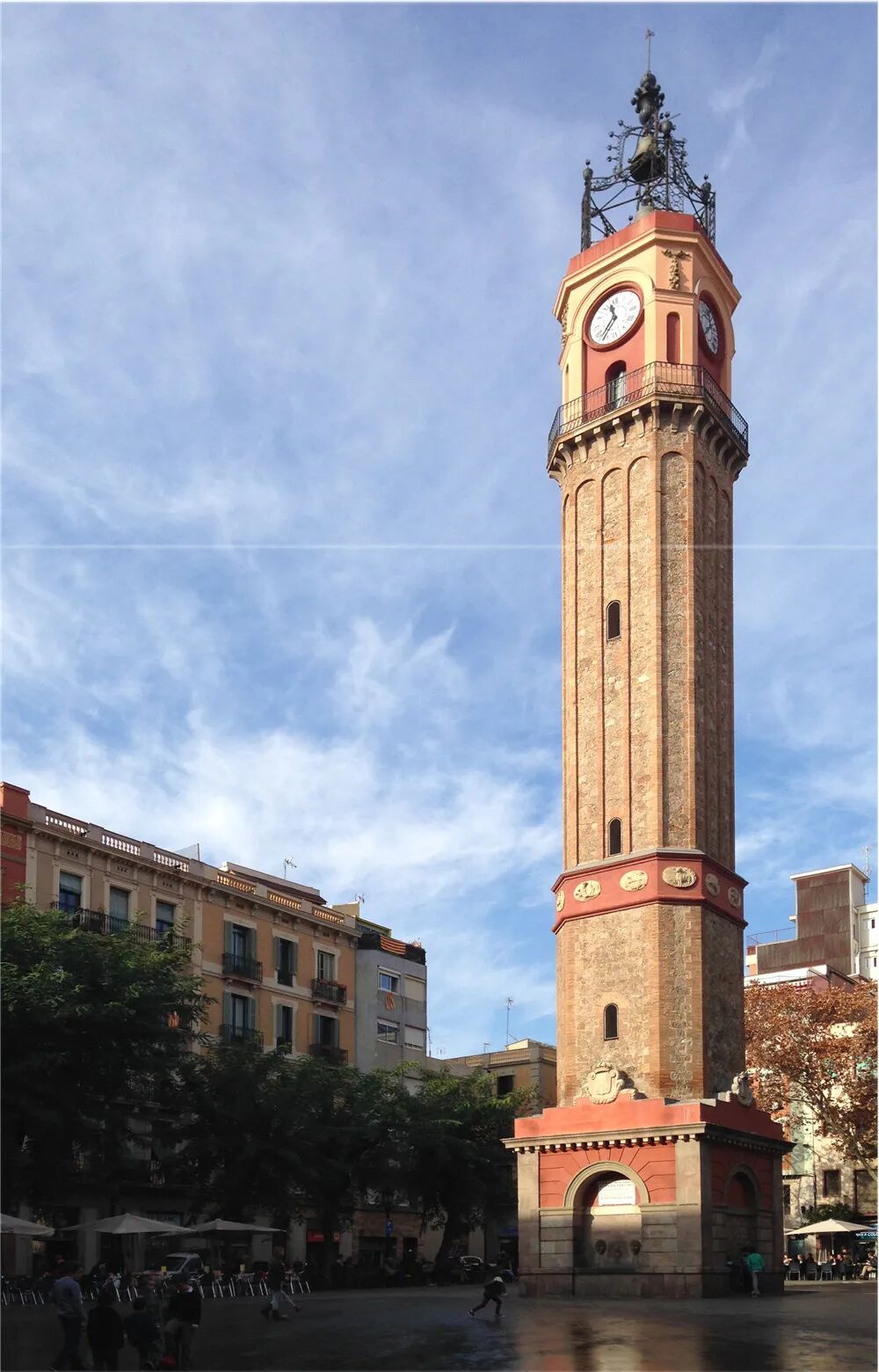

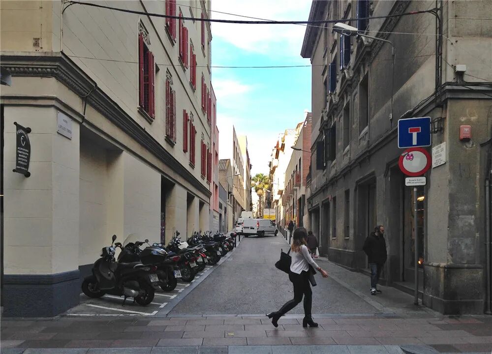

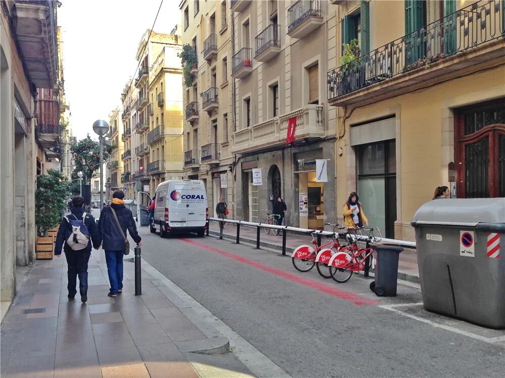

随着塞尔达规划的实施,巴塞罗那的人口逐渐增加,与此同时恩典镇的建筑密度也进一步增加,并逐渐形成如今的面貌:窄小的巷弄与四五层楼高的建筑,镇内若干区块留作广场作为镇内的公共空间,并且是镇内各类公共设施的所在地。

图片△ 恩典镇的巷弄与建筑
 / 作者拍摄

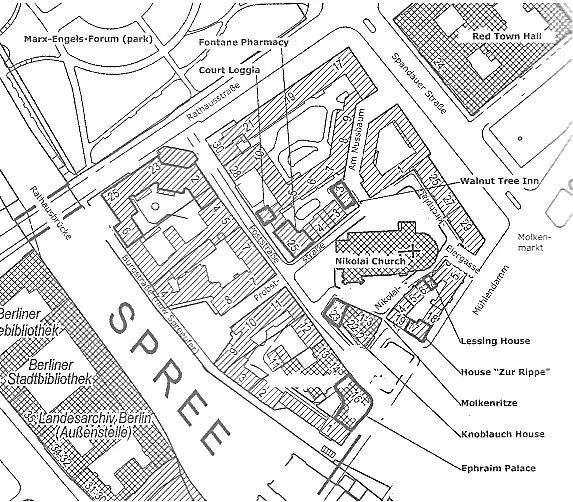

尼古拉街区(Nikolaiviertel)位于柏林城中心的施普雷河(Die Spree)北岸,该处是柏林历史最悠久的街区之一,并且在历史上该区域不断地在进行各种规模的更新改造。
△ 尼古拉街区在柏林的位置
 / 作者根据GeoBasis-DE/BKG卫星影像制作

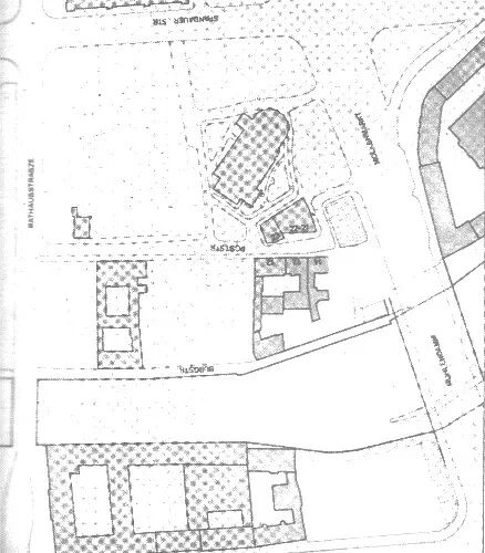

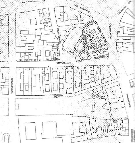

图片图片图片△ 尼古拉街区1900年(二战前)、1983年(重建前)与1989年(重建后)历史地图
 ?F. Urban
1960年代,东德当局开始着手以现代主义风格对尼古拉街区进行重建。
在1970年代,当局逐渐青睐于具有历史感(historicised)的方案而非原拟采用的现代主义风格。
在针对该重建项目举行的设计竞赛中,当局明确要求对历史建筑进行“保存和重建(preservation and reconstruction)”,且新建的区域应该拥有“中世纪建筑典型的街巷系统(small street system typical of medieval buildings)”。
因此,在最终方案中,该街区被设计成为一个步行休闲区,并在该街区中重建原本坐落于周边区域中已被毁坏的历史建筑。

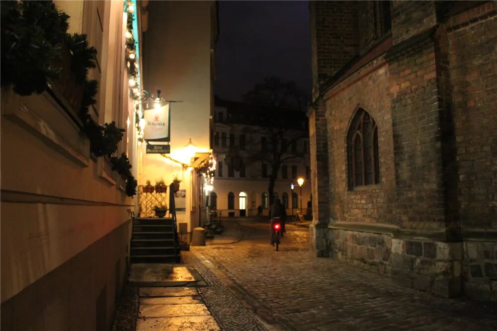

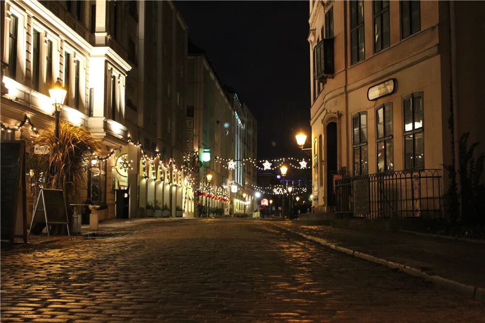

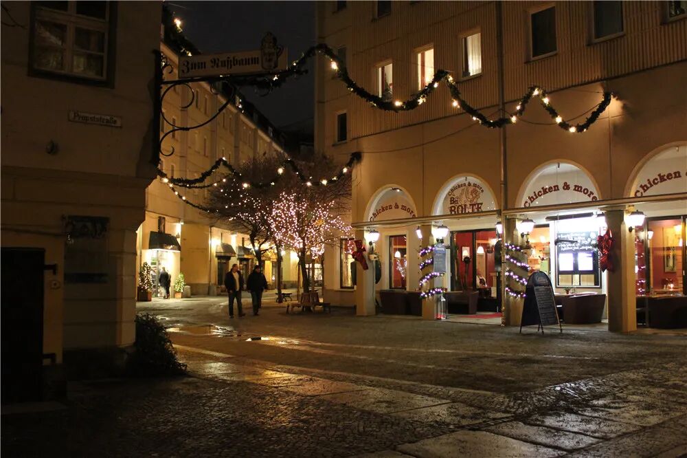

△ 尼古拉街区现状
 / 作者拍摄
除了历史建筑,街区内的大多数新建建筑并没有完全复制其战前的形态,而是采取了一种“非历史”的历史主义(historicist)风格。这些建筑虽然采取现代主义的表现手法,却采用了大量的传统的德意志建筑语言,以“在总体上传达一种过去的感觉(convey a generic image of the past)”。
对于不具备专业建筑知识的普通游客而言,重建后的尼古拉街区与其印象中德国其他地区的旧城并无二致。
在尼古拉街区的重建实例中,其采取具有历史感却有着明显现代特征的建筑形态是这一重建设计的闪光点。

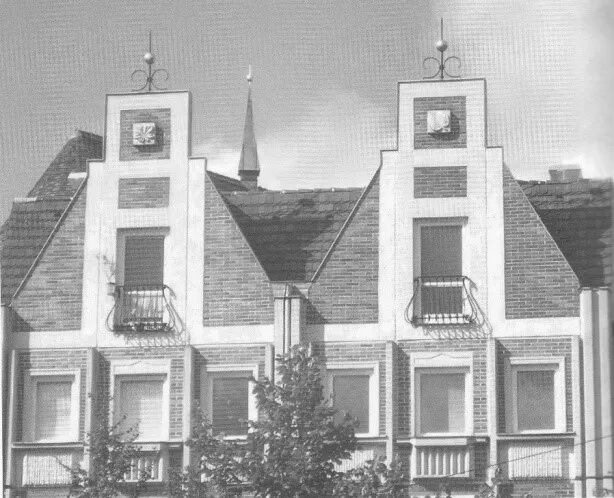

△ 尼古拉街区新建建筑的历史主义风格山墙
 ?F. Urban

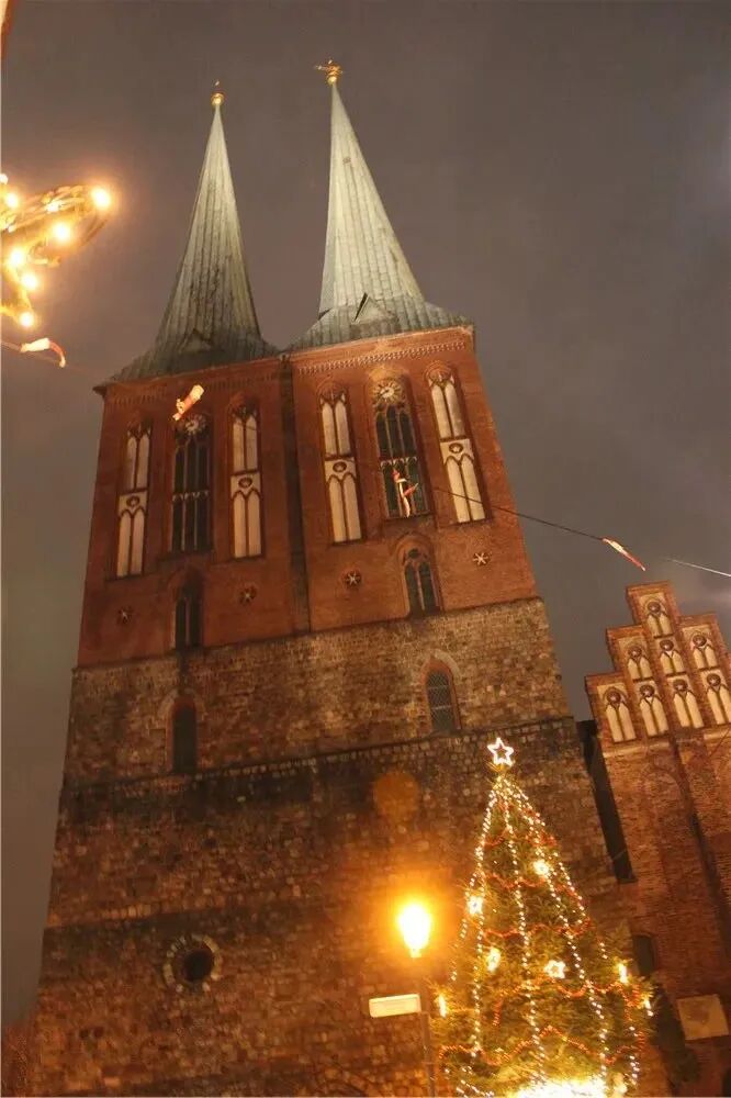

△ 重建后的教堂建筑,带有历史感又有现代特征
 / 作者拍摄

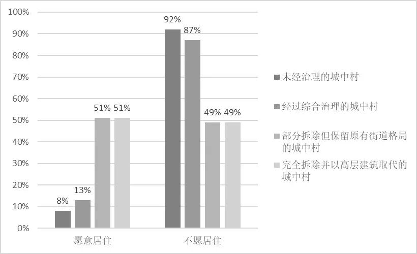

图片△ 2016年,作者对不同状况下的城中村的进行居住意愿调查。调查结果显示,虽然将城中村进行一定程度的拆除可以明显提升该地块对市民的吸引力,但改变其空间肌理、建设高层建筑这一方式并不对市民构成吸引力
/ 作者绘制

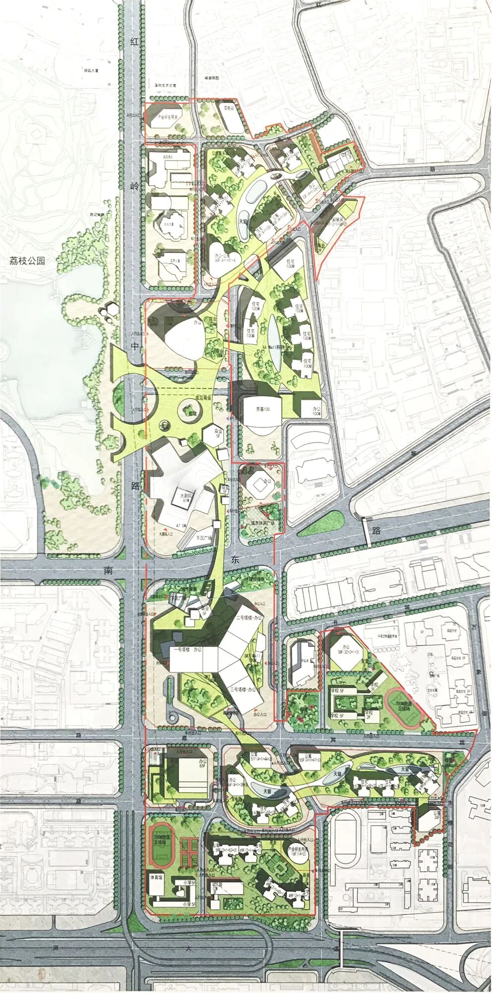

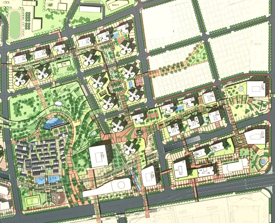

图片△ 正在进行中的深圳湖贝村旧改规划,其中保留部分旧村的历史肌理(图片左下侧)
保留城中村的空间肌理并不意味着要将村内的建筑悉数保留,而是在保护具有历史文化价值的建筑物的同时,在基本保留原街巷格局的前提下进行重建。
根据评估结果确定拆除范围,村口的牌坊、村中的祠堂、宗教建筑以及其他任何被评为文物保护单位的建筑,应当进行原址保护。
一般建筑可根据情况选择进行重建、改建或拆除。新建的建筑在表现手法上具有时代特征,而在具体的建筑语汇选择上则与村内原本的建筑相呼应,且具有可识别性;可以适当增加或减少建筑高度以对土地进行合理利用;鼓励进行各种改建以满足现代生活的各项需求,合理开发地下空间。
由于城中村内的公共空间相对缺乏,可考虑拆除部分建筑以增加村内的公共空间。在拆除建筑获得的空地中,应在地面标示原有建筑的基址或以其他景观设计方式表达;提升村内的基础设施(如电力、通信电缆,给排水、天然气管道、消防设施等);各道路可设立为行人专用区,但村内主要道路应保证消防车通行。
由于城中村的区位条件各不相同,其城市更新规划的制定应当因地制宜,但其原则应为保留原本街道格局及高度控制。
