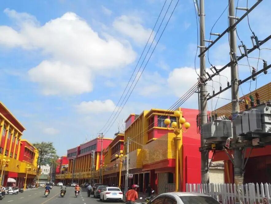

街区更新
似乎在很多人的眼里就是粉刷外墙
做做街道两侧建筑的表面功夫
这种方法的确既快又省事儿
只用考虑把所有的外立面都刷成一个样子
刷的比较有特色的
说不定还会成为个网红打卡地
但是,等过段时间以后
留下来的就是一片狼藉

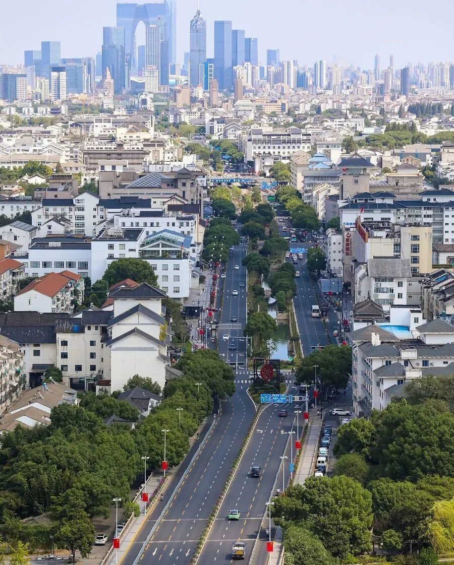

事实上,城市街区的改造
绝对不只是面子上的问题
它不只是需要立竿见影的效果
更需要的是一个长期、全面的规划
要考虑到街道要和现代化建设相结合,
从实用性、美观等多个角度对街道进行改造
综合整治,链接城市
定位主题与建筑相吻合
改造设计中需要做到保护为主,改造为辅。
从街区建筑形成的历史风格、街区的肌理、与城市的关系出发,建立在功能性、安全性及经济性的前提下,对改造空间初步形成构思。
以此确定改造的依据,并贯穿整个改造提升过程中。

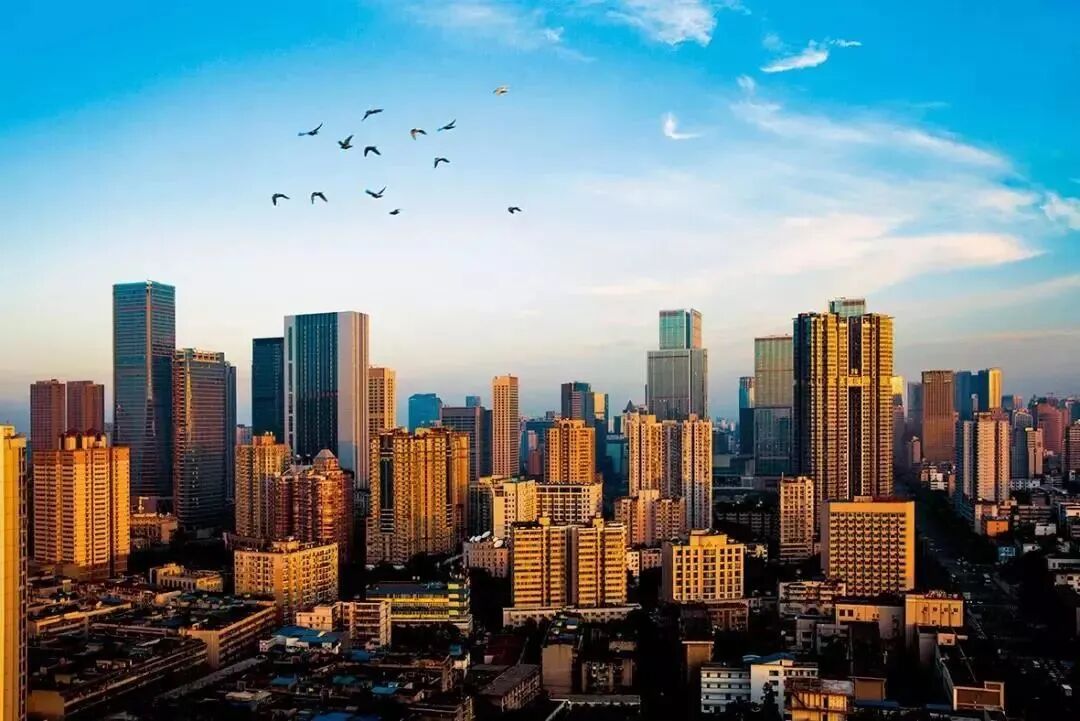

需要明确的一点是,街区的更新实际上也是城市更新的一部分。
所以在设计时,要从整体考虑,确保街区的更新改造不会影响城市的整体风貌。
以原真性为出发点,从城市、街区、细部节点三个层面思考。

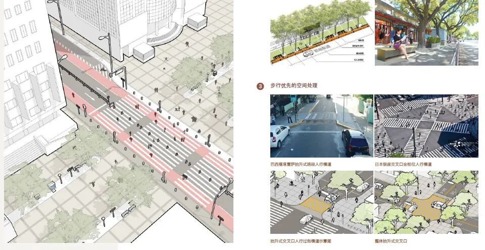

注重小尺度的道路空间

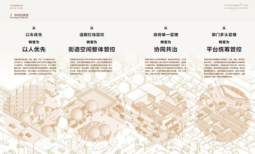

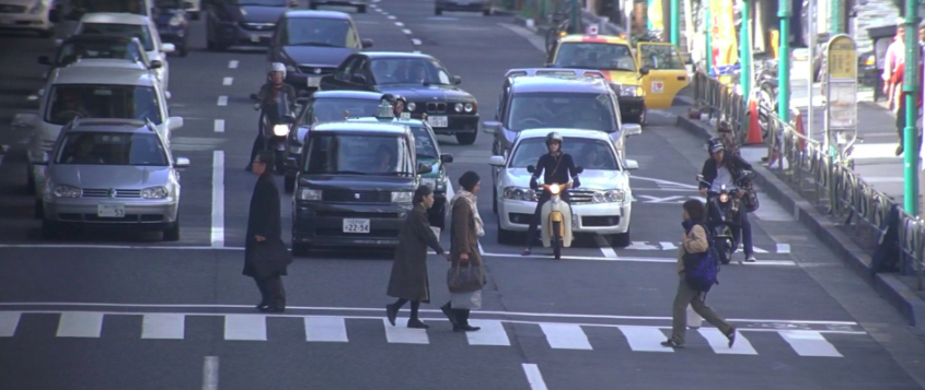

街道道路系统改造

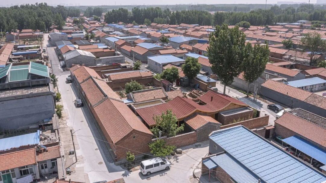

在我国城市建成城区中,大尺度封闭街区、低密度路网现象普遍存在。
这种路网体系造成了城市空间资源并没有得到有效利用。城市空间的流动性不强、使用效率较低,公共空间匮乏 。

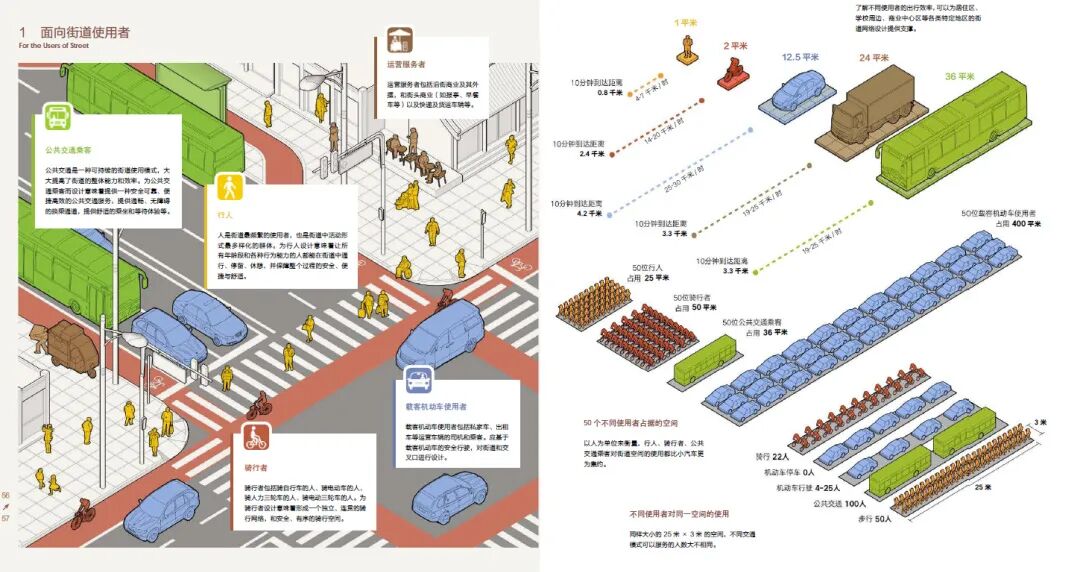

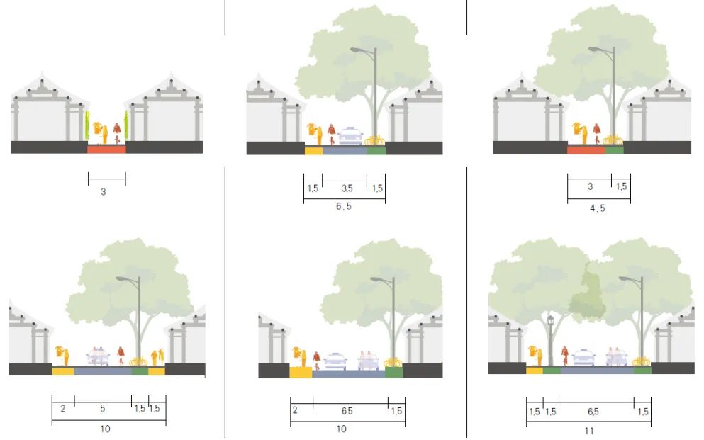

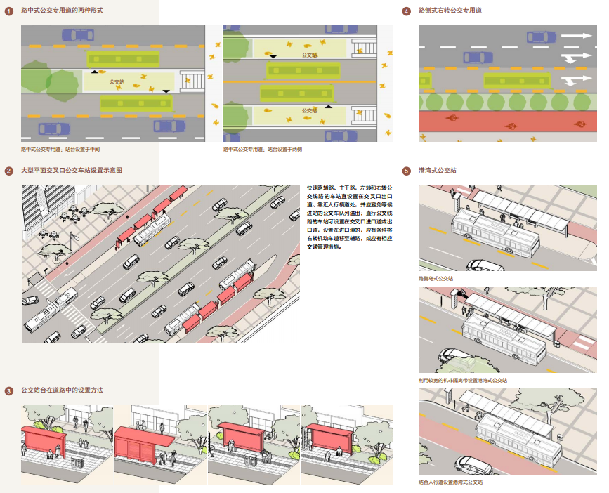

▲街道空间要素分析
在改造过程中,需要对道路系统进行重新梳理,人行系统、车行系统进行合理规划。

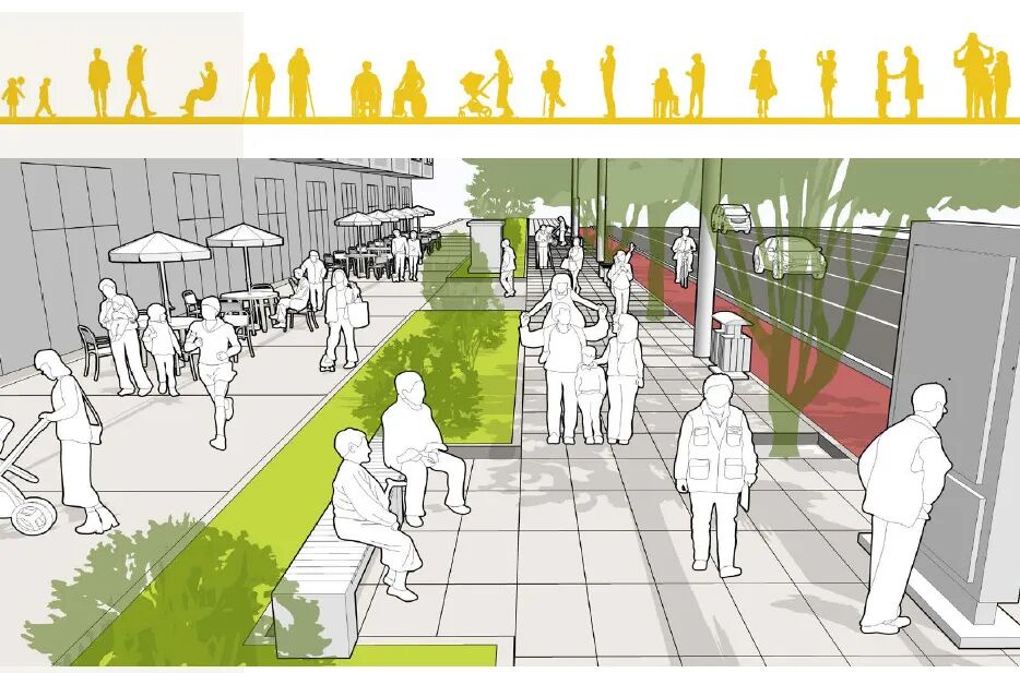

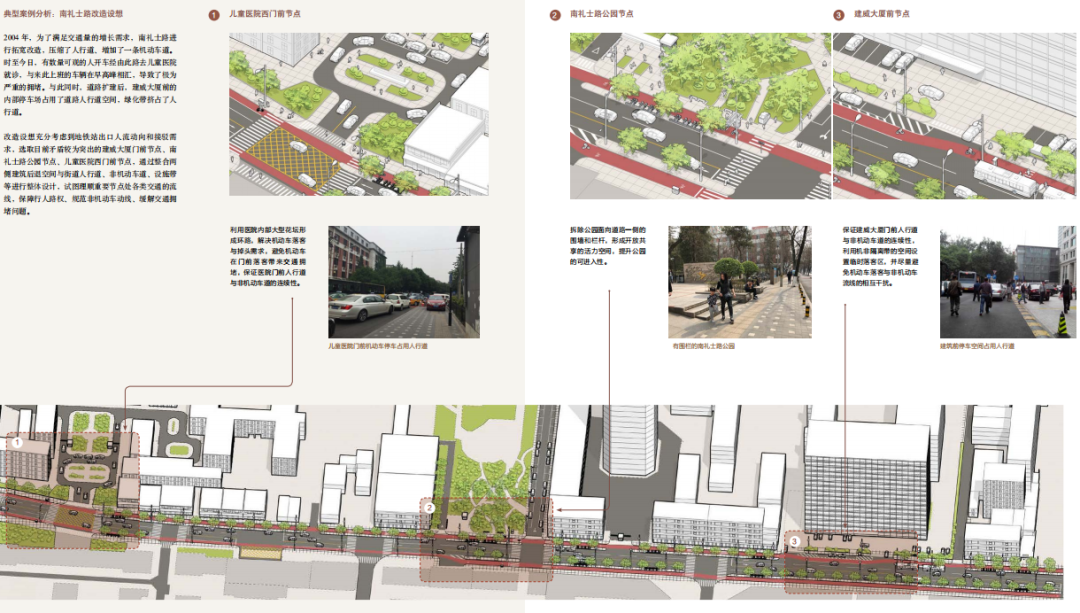

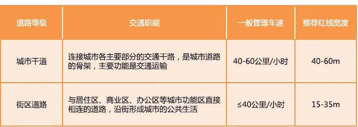

▲不同类型街道界面设计

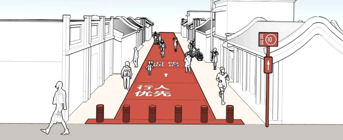

树立小尺度街区、高密度路网的城市道路布局理念。
这样不仅能使得道路的可达性提升,还能将街区的潜在空间资源有效的利用起来,在当今人口密集、用地紧张的时代背景下,创造出更多的城市公共空间。

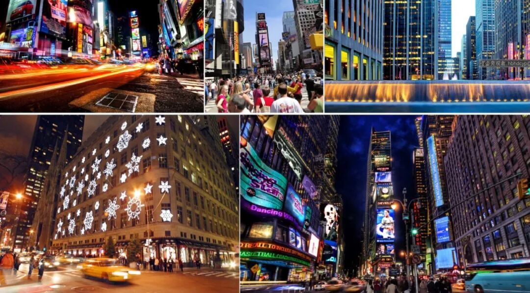

塑造和谐的建筑风格

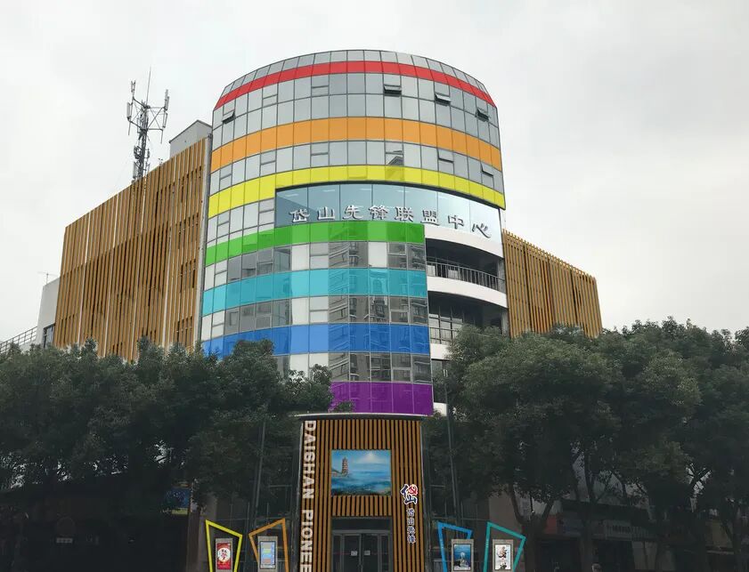

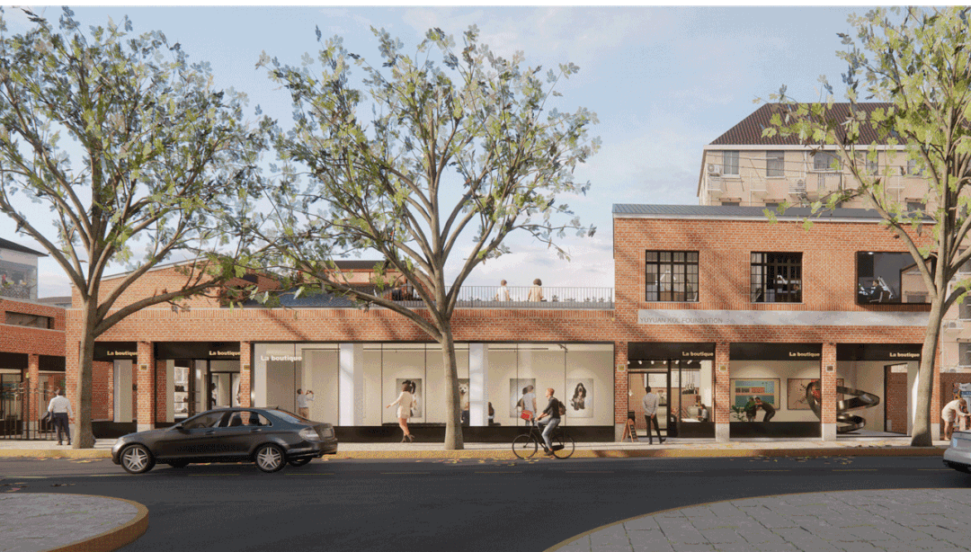

街道外立面改造

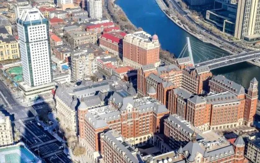

外立面的改造整体风格上要相和谐。
立面要考虑到整个城区的风格,与城市风貌不能够相冲突,整个城区的风格和建筑之间不能有太大的差异。
城市的天际线同样也会随着建筑立面改造而变化。

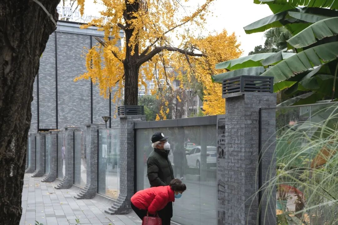

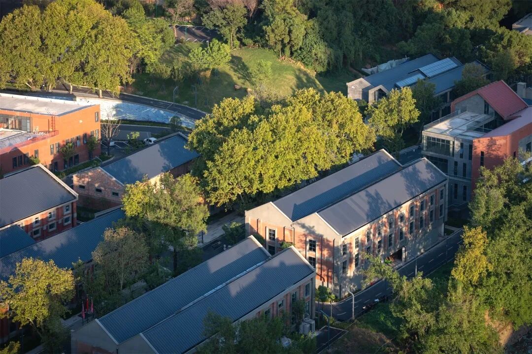

立面改造要有主次之分。
根据改造具体情况和所处位置,进行有侧重点的改造设计,处于重点街区界面位置的,要做重点整治。
同时非必要情况下,不要进行大规模的拆建改造。
沿街立面还可以与其它设施合理搭配、相互协调,例如与商业店铺结合进行橱窗展示,增强商业带给街道的生命力。

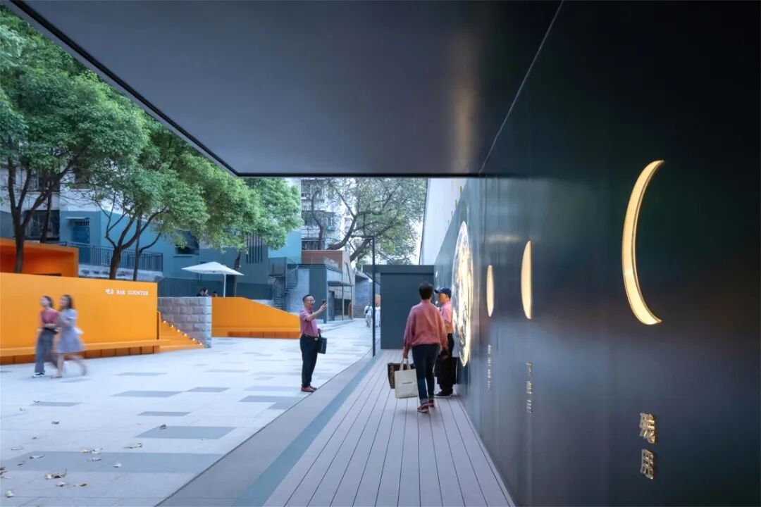

创造丰富的公共空间

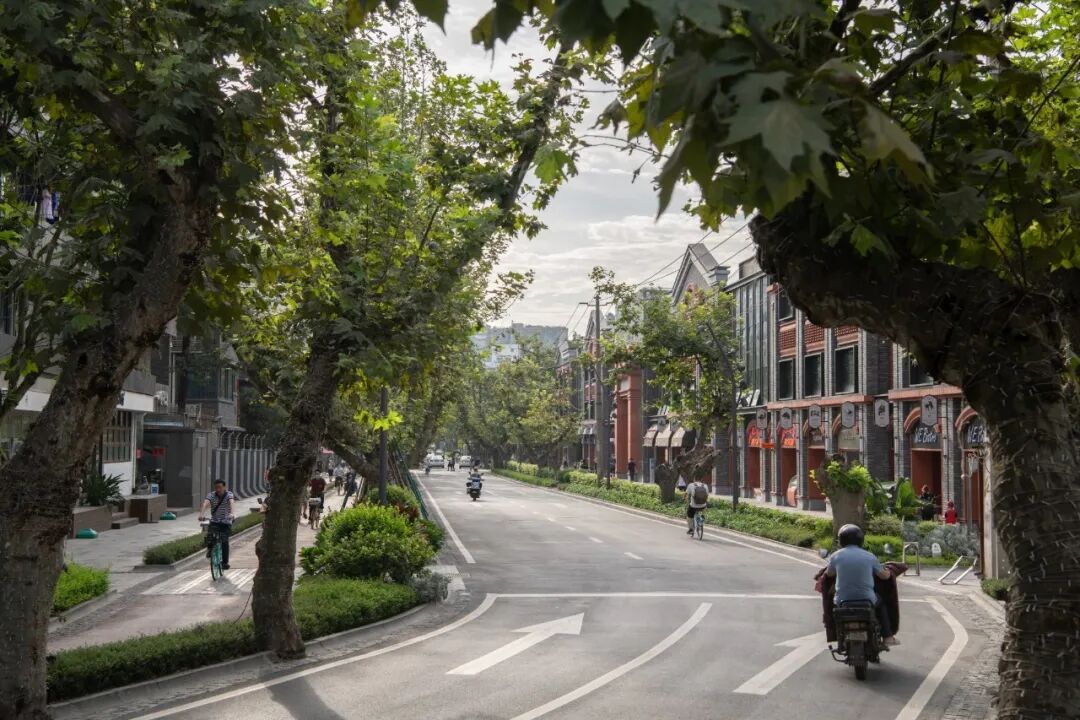

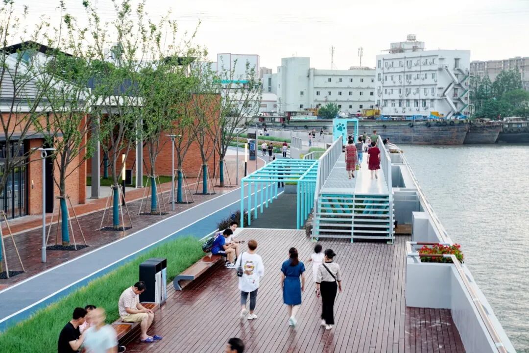

街道公共空间改造
街道作为城市公共空间中最重要的组成部分,不仅承担着交通组织功能,更承担了交往功能,是人们日常生活发生的场所。
之前的街道更多的仅仅是行走的功能。
现在,随着物质水平的提高,购物、休憩以及旅游打卡的需求更加强烈。
所以在改造的过程中,就要更加重视使用者日常生活中的多样化需求,激发街道空间的活力。
以此为依据,可以优化街区路网结构,改造、建造更为小规模的沿街公共设施,为城市居民的日常生活提供更多、更适宜的城市公共空间。
