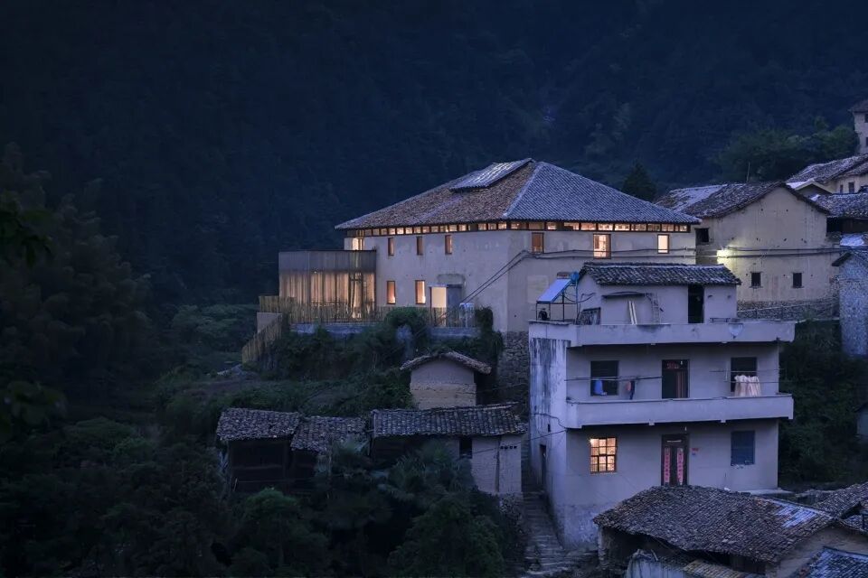

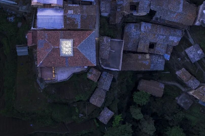

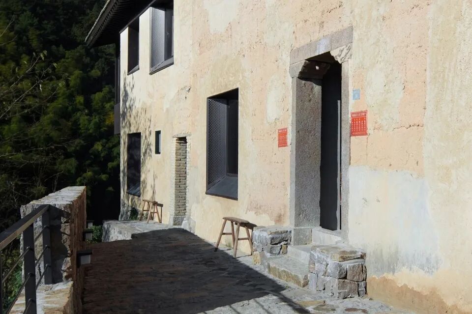

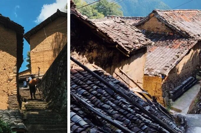

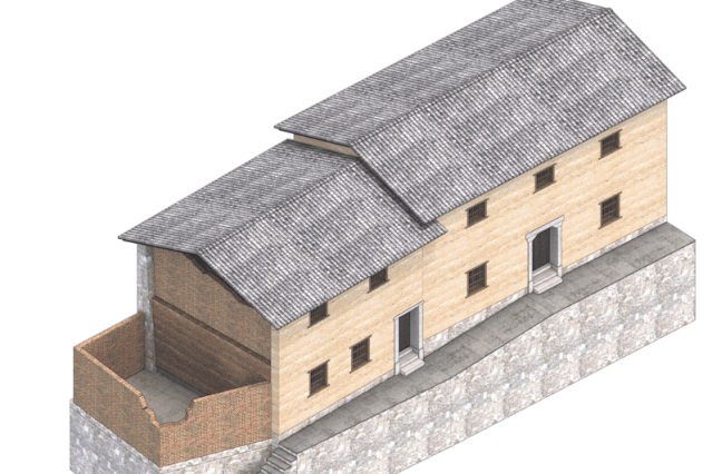

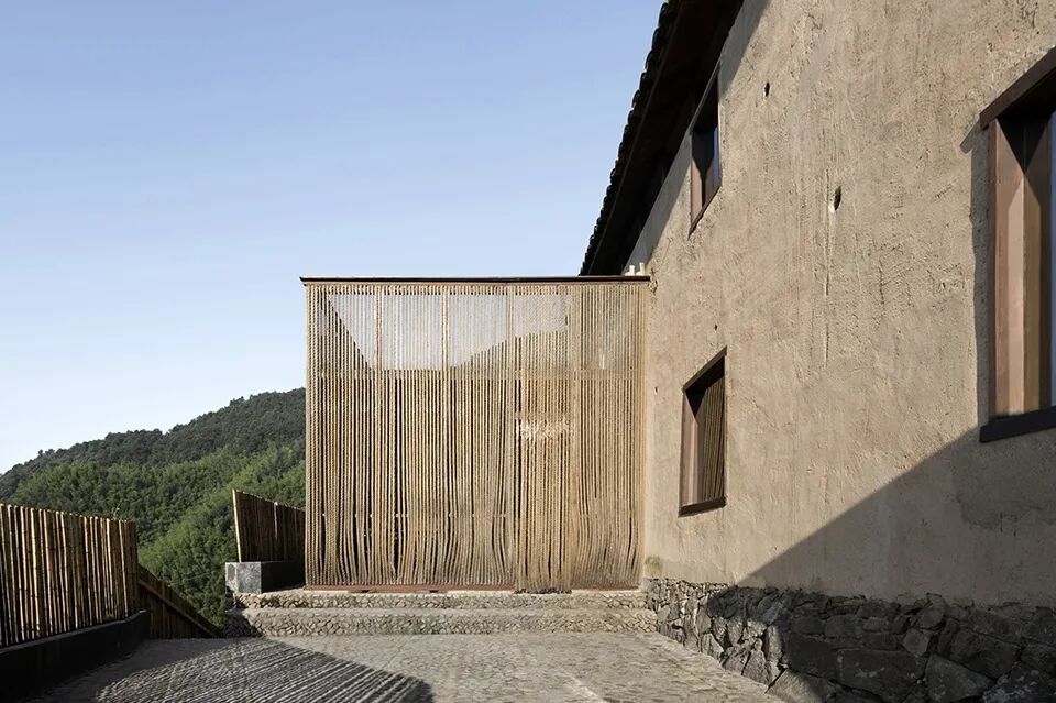

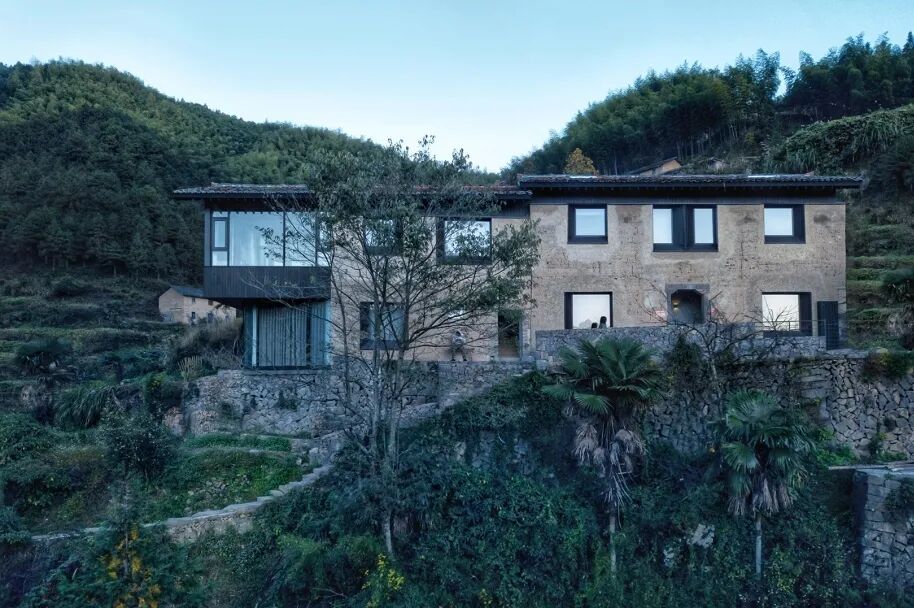

2.1.1 陈家铺村民居立面改造
图片来源:谷德设计网
陈家铺村民居改造设计
滑动查看更多图片

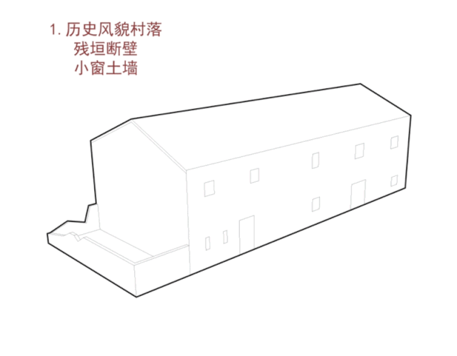

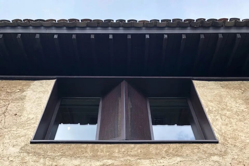

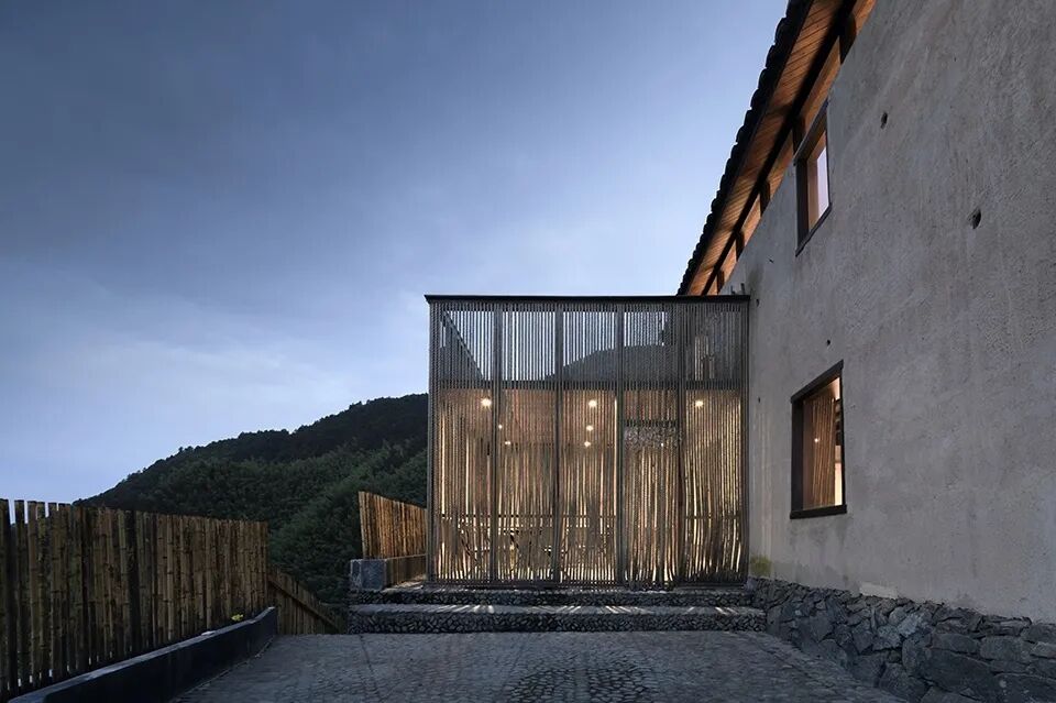

陈家铺村民居改造设计由gad · line+ studio设计公司设计,项目完成于2018年。设计内容是将两栋民居改造为民宿,两栋民居是典型的浙南山地民居,三面夯土围合,一面紧靠毛石挡土墙,内部屋架为传统木结构。该村是松阳县的历史风貌保护村落之一,因此对于传统历史保护村落的风貌控制有着非常严格的条例要求。设计师对原有建筑立面的土墙进行保留,将土墙与新建结构脱离,避免土墙承重;二层由于室内高度增加,屋面整体抬升,檐口以下新建外墙以幕墙形式外挂,受力于主体钢结构。原有外墙的入口门洞以及石头门套完整保留。设计中保留表达地域建造特点的构造。围护外墙直接采用毛石砌筑的护坡挡墙。传统民居的开窗洞口较小,无法满足新建筑功能对于光照、通风和景观收纳等方面的需求。为了改善建筑内部的光照环境和景观视野,设计中对原有门窗洞口进行了扩大处理,安装现代门窗系统。特殊设计的铝板穿孔窗框,既能提供室内通风,又保证了外立面简洁统一。屋顶作为建筑的第五立面,利用老建筑拆除的小青瓦作为面层,既回应了地域文化性,也体现了可持续的生态理念。
图|改造示意图
图片来源:作者自绘

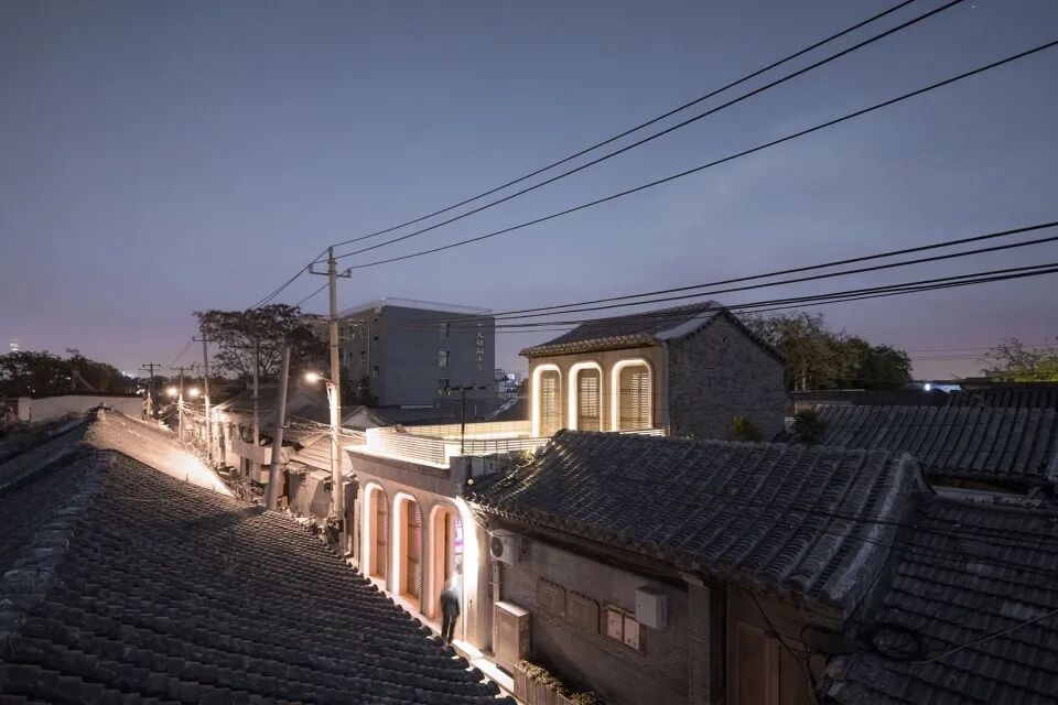

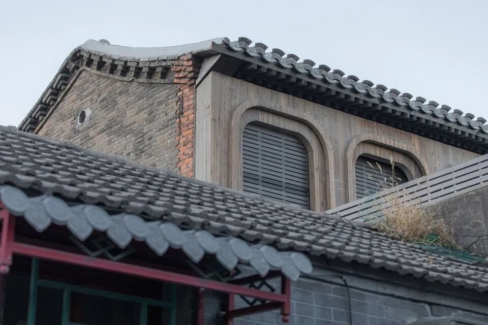

2.1.2 “四合”酒吧俱乐部立面改造
图片来源:谷德设计网
“四合”酒吧俱乐部改造设计
滑动查看更多图片

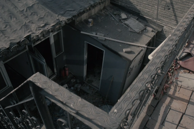

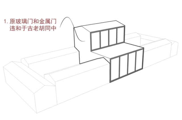

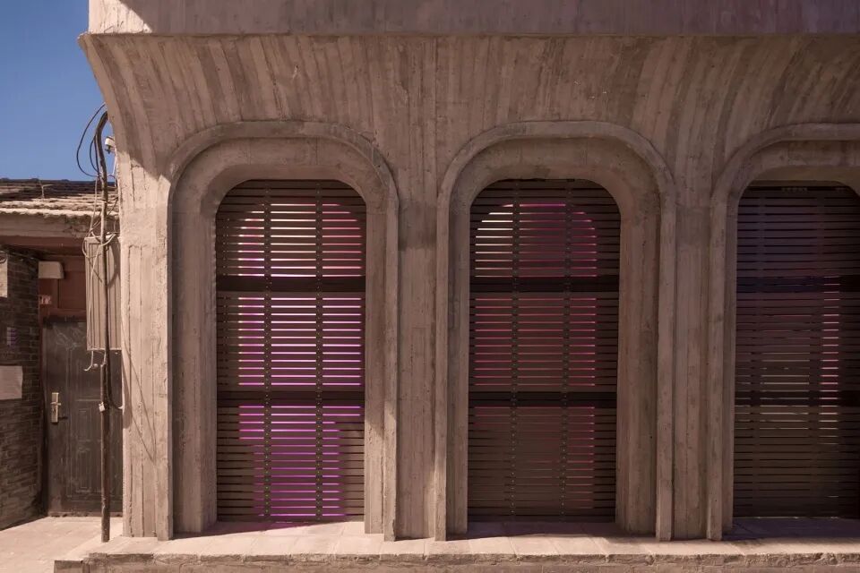

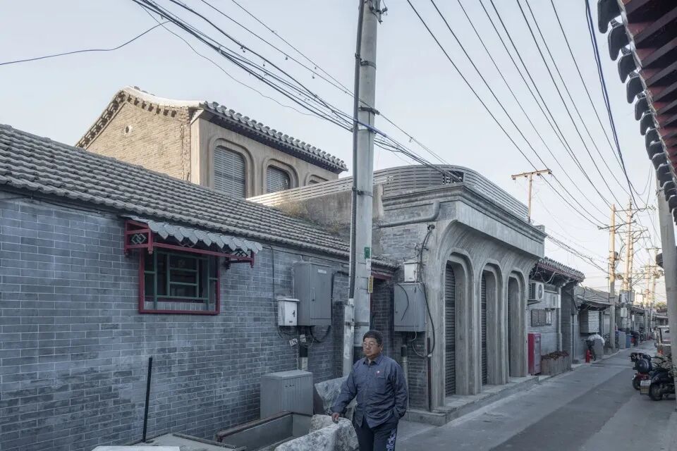

“四合”酒吧俱乐部改造设计由雅思睿设计研究室设计,项目完成于2018年。该项目位于北京中心前门大栅栏古城区域,这个建筑几经波折,业主曾把最初的出入口外立面完全拆除了,变成了可以拉动的玻璃门和金属门,它非常违和地存在于这条古老的区域和胡同中。设计师使用现浇混凝土筑成新的拱形立面,代替原来的石块,使用材质和形状来对应原有的典型民国时期的由石块砌筑的双层多拱形立面,同时根据材料特性调整形式和比例,控制其粗糙程度和时代感。在混凝土凝固后,对浇筑混凝土的模板进行清洗和整理,将其拼装到一层立面上面的露台上,使双层多拱的历史画面通过现代的设计及建造后得以重现。建筑的出入口立面稍微凸出街道,为了减少天际线的突兀感和露台矩形角落的尖锐感,设计师使用了木材和综合材料包围出半环形的箱型栏杆,内置环形灯。白天从胡同中可以看到栏杆灯箱对于凸出的建筑和露台轮廓的温柔过渡,夜晚,可以看到黑色天空中的曲线光晕,它照亮了街道也照亮了露台,为深灰色的胡同中增添了超现实的趣味性。
图|改造示意图
图片来源:作者自绘

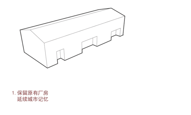

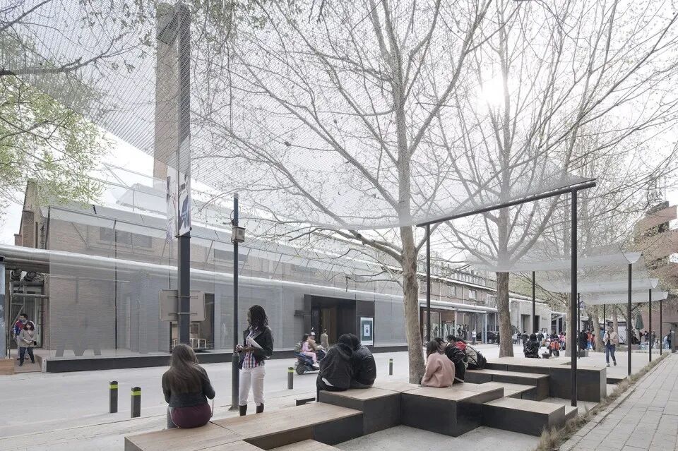

2.1.3 木木美术馆立面改造案例
图片来源:谷德设计网
木木美术馆入口改造
滑动查看更多图片
木木美术馆入口改造由直向建筑设计公司设计,项目完成于2016年,是一个位于北京798艺术区的城市更新项目。为了不抹去原有的城市记忆,改造时不去改变原有的建筑,而是在它之外,用一层新置入的半透明材料,来制造一种新和旧的叠加。同时,该项目是从设计到完工的所有步骤需要在40天内完成,同时它的造价也非常有限。改造选择了“镀锌铁网”这种材料,一是它所具备我们所期望的半透明性,并且它拥有一种“轻”的状态;二是它是一种“自支撑”的受拉材料,因此这种材料的使用能够让我们省去纵向龙骨的建造,而必要的横向龙骨又能便捷地固定在原建筑的结构,从而大大降低了建造的成本和时间。
图|改造示意图
图片来源:作者自绘

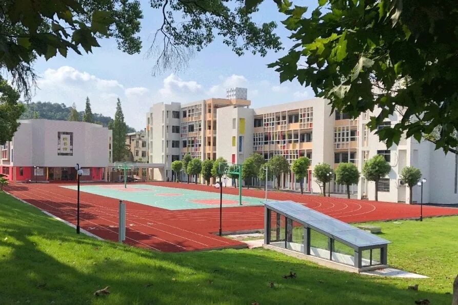

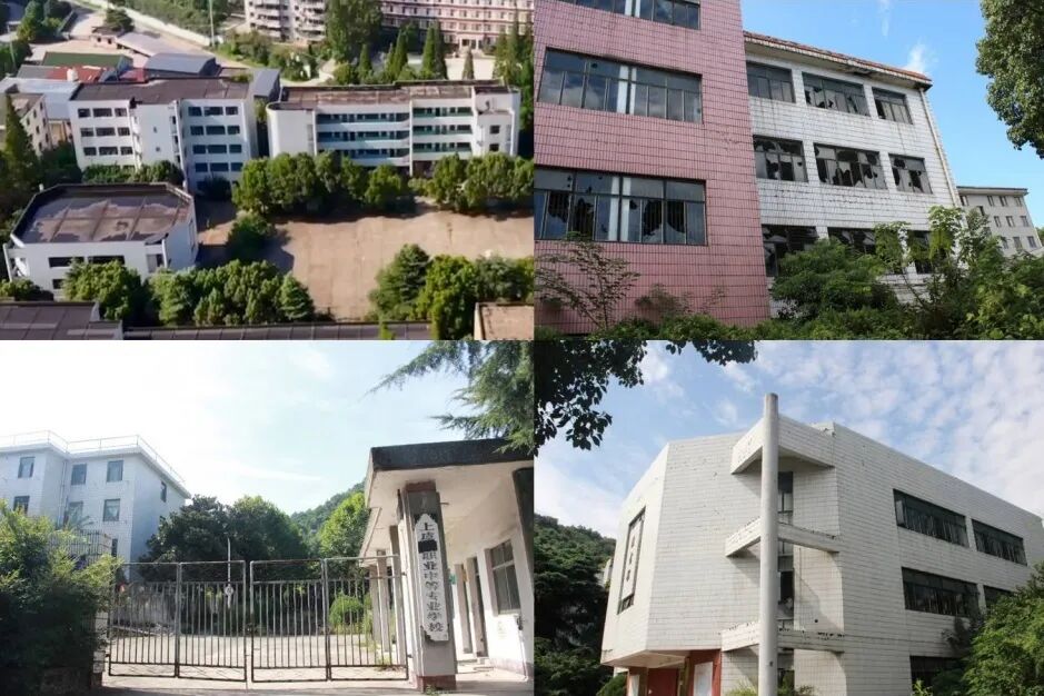

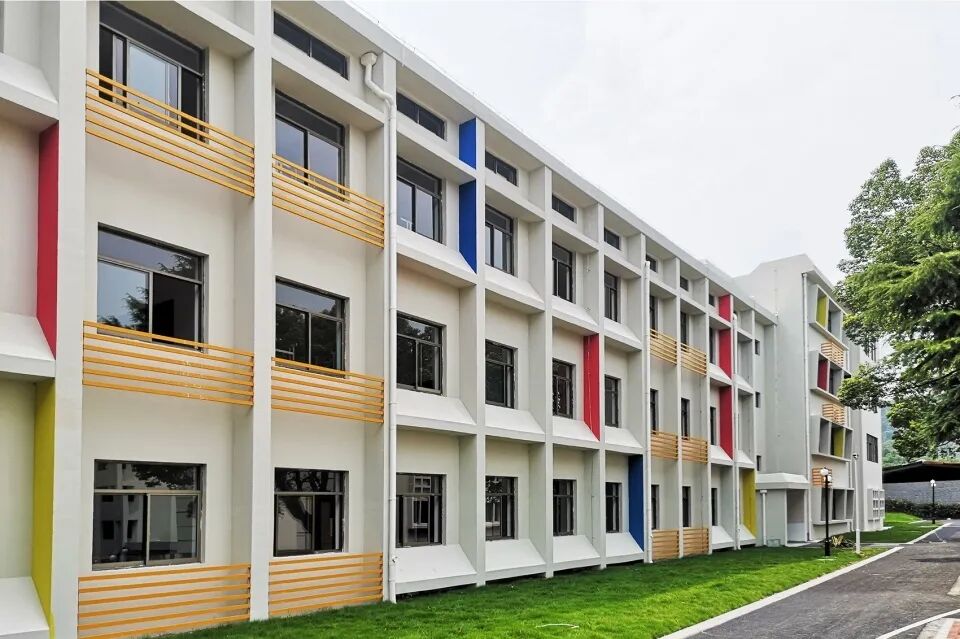

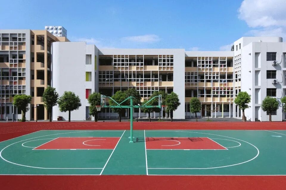

2.2.1 绍兴上虞的龙山学校立面改造
图片来源:谷德设计网
绍兴上虞龙山学校立面改造设计
滑动查看更多图片

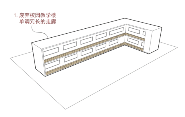

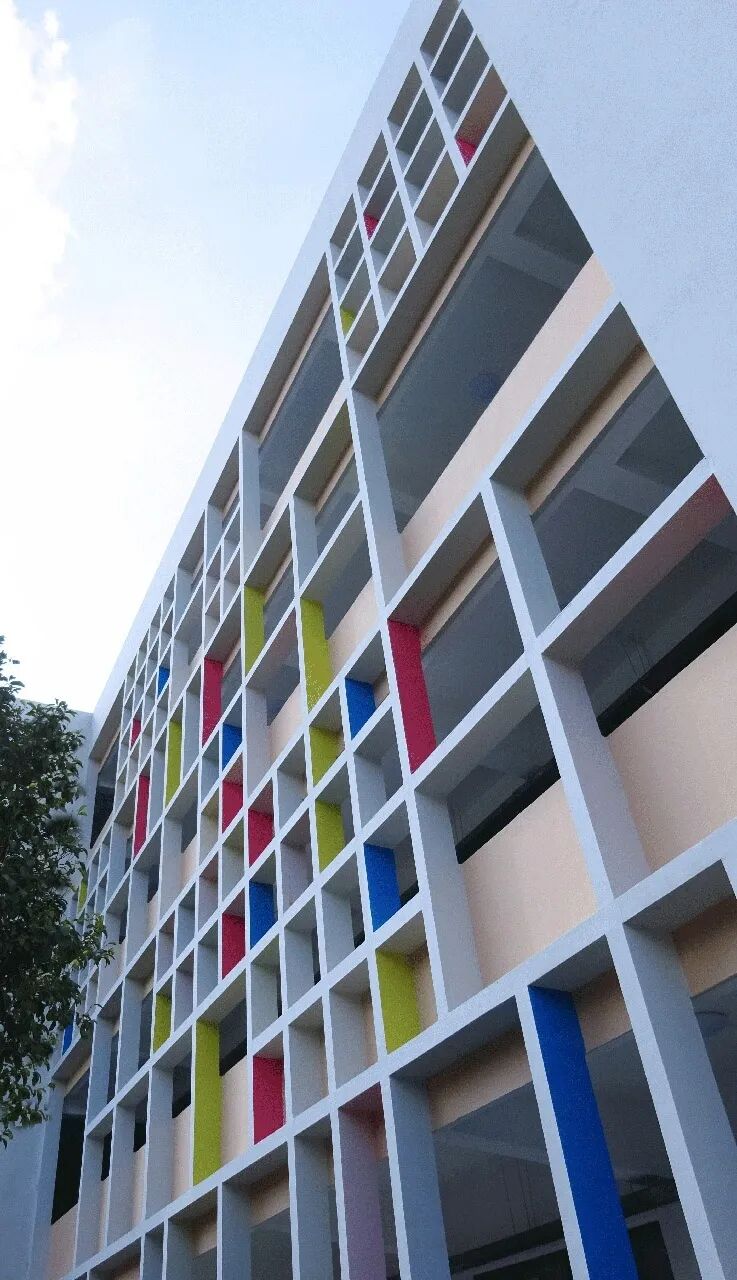

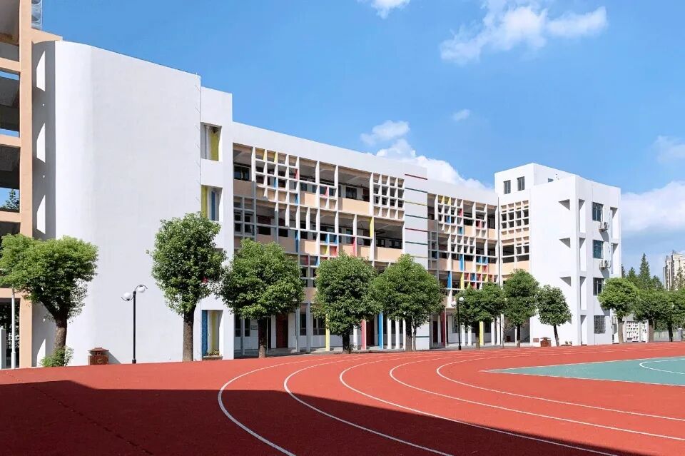

由杭州木量建筑设计咨询有限公司参与设计改造的绍兴上虞龙山学校现已投入使用,在2019年的九月份迎来了它焕新后的第一个学期。这个位于绍兴上虞的龙山学校前身是一所九十年代建造的职业中等学校,为了解决当地子女上学问题,教育局决定利用现有资源改造这所已经荒废的校园。设计师将荒置的职业中等学校,建筑立面外部加以或白色或马赛克的瓷砖,内部为绿色涂料墙裙,以透露那个时期的年代感;用鲜明的色彩,大小不一的方框去勾勒立面,让有些单调冗长的走廊鲜活起来。打造一个明朗,适合现代青少年学习生活的校园。
图|改造示意图
图片来源:作者自绘

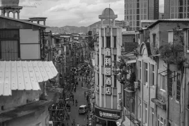

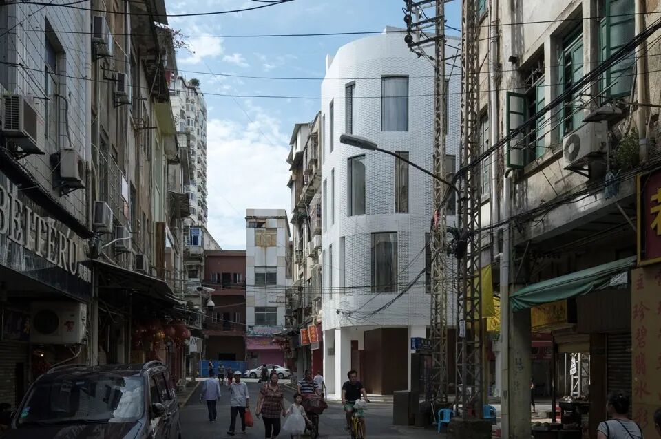

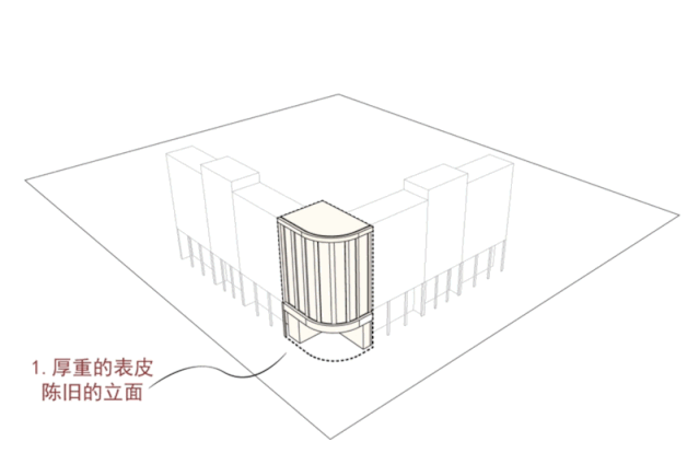

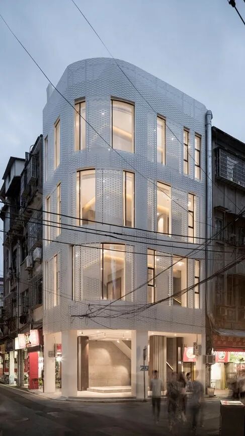

2.2.2 镇邦路114号项目立面改造
图片来源:谷德设计网
镇邦路114号项目旧建筑改造的餐厅项目
滑动查看更多图片

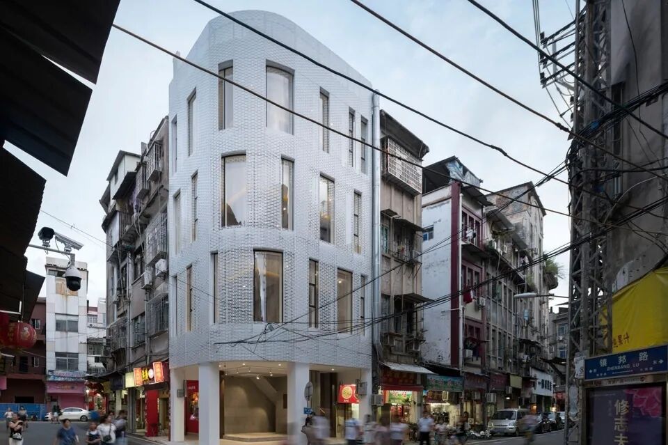

镇邦路114号项目为旧建筑改造的餐厅项目由间筑设计公司设计,项目位于厦门中山路区域,完成于2017年。周边建筑虽皆为同一骑楼形态,但由于年代久远且维护不佳,使得外观参差不齐,颇为杂乱。因此设计师希望改造之后的外立面能为厚重陈旧街道带来轻盈明快的感觉,同时又保持与传统建筑形态的内在联系,于是将原有外立面更换为铝格栅,并以厦门传统红砖的尺寸作为模数,以求用现代材质对传统形态进行表达。同时,结合日常光照数据,将格栅孔洞进行了参数化运算,由下至上形成疏密渐变,以保证一天中各个时段每层楼面的采光及保温。
图|改造示意图

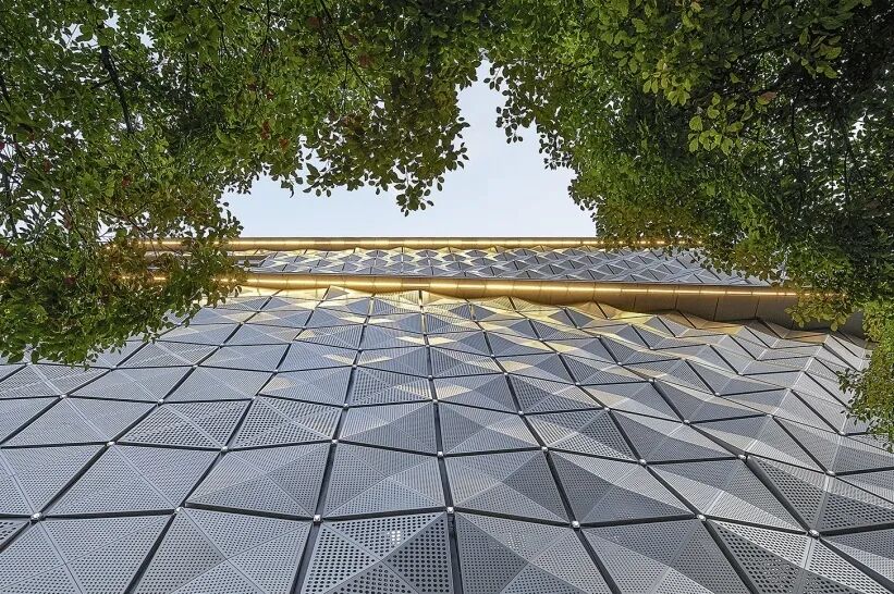

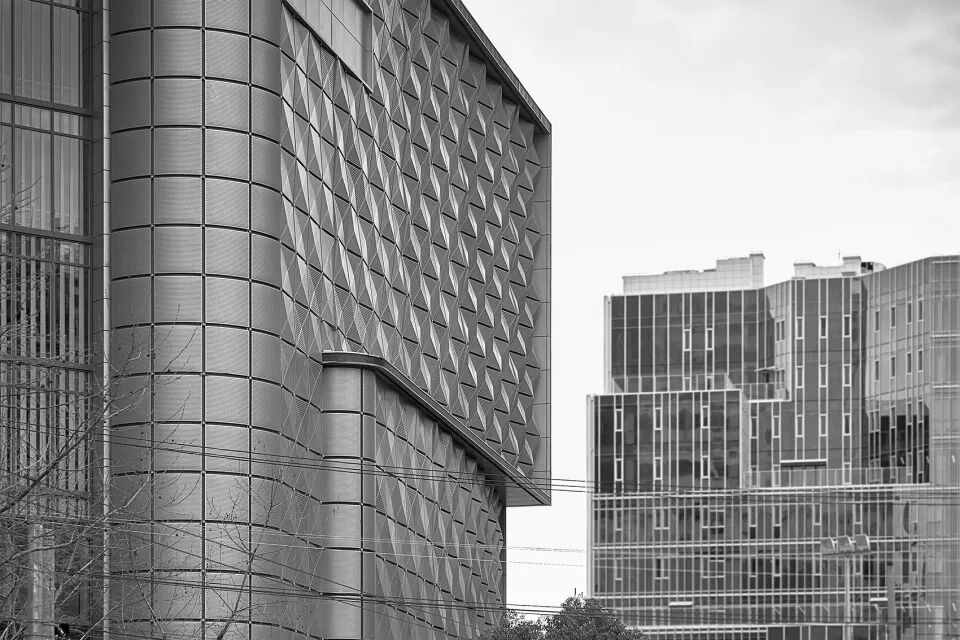

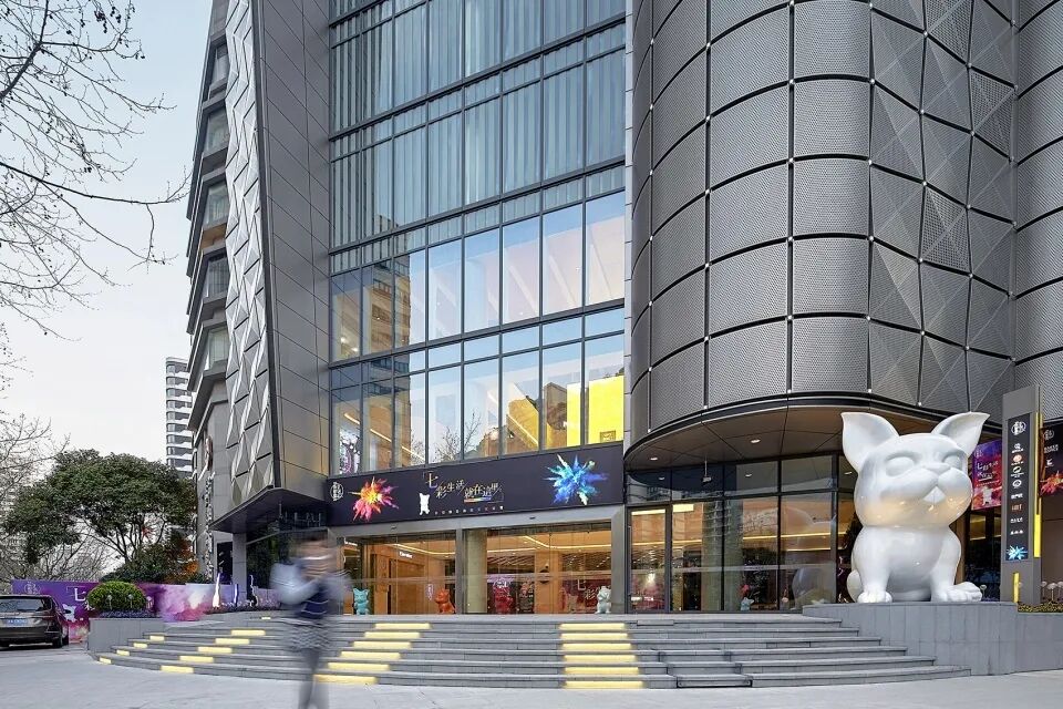

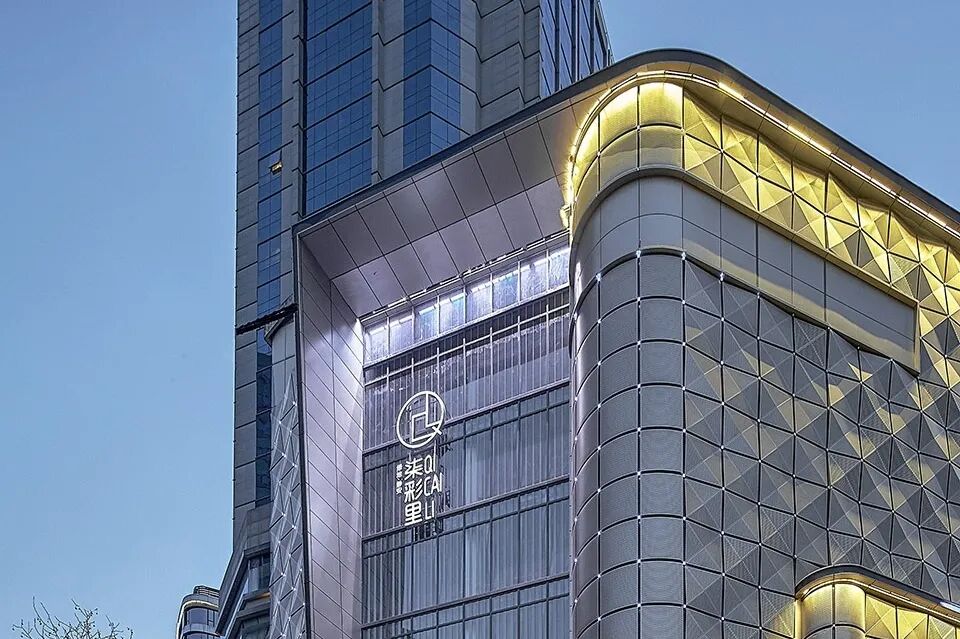

2.2.3 静安柒彩里立面改造案例
图片来源:谷德设计网
静安柒彩里改造项目
滑动查看更多图片

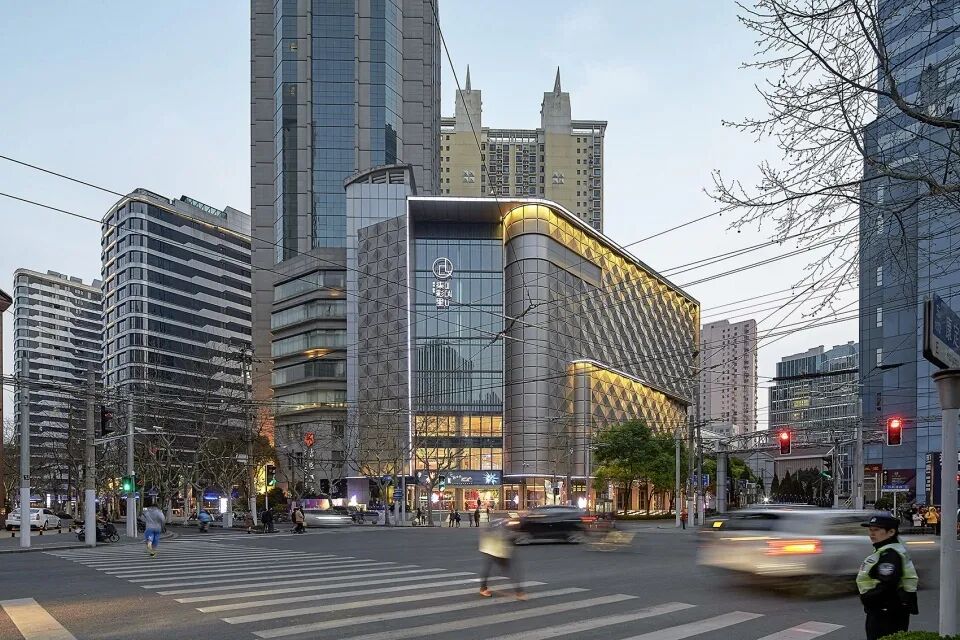

静安柒彩里改造项目由上海柏涛设计公司设计,项目位于上海市静安区曹家渡商圈,是静安、长宁、普陀三区交汇处,完成于2019年。原建筑(静安中华商城)在建成之后,由于一系列原因,长期搁置至今。因此设计师决定采用全外挂幕墙形式,在原建筑的现有外立面之外,重新设计一个全范围的幕墙表皮。改造的大原则是尽可能还原保留原建筑的体量关系,尊重原有建筑的形体,保留2-4层位置外凸的体块。同时,解构原有立面的同时,并不破坏原有结构,在新加表皮上尝试表达创新思考。整体用大的线条勾勒出原建筑中最有保留价值的体量关系,然后用统一、简洁、纯粹的穿孔铝板(考虑到建筑采光需求,需透光)覆盖整个建筑,并在入口中心位置采用全玻璃形式让建筑可以自由呼吸,制造虚实对比。

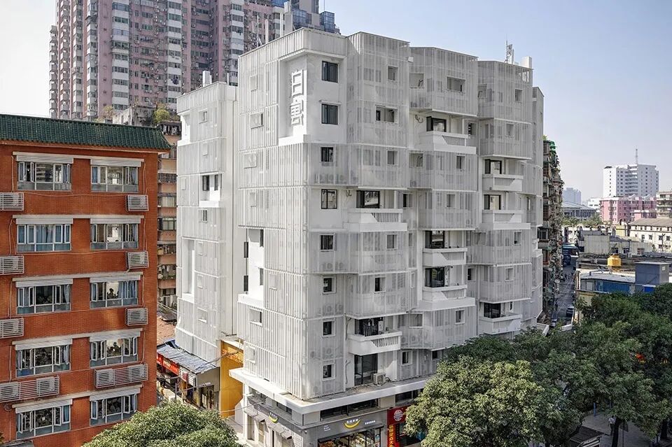

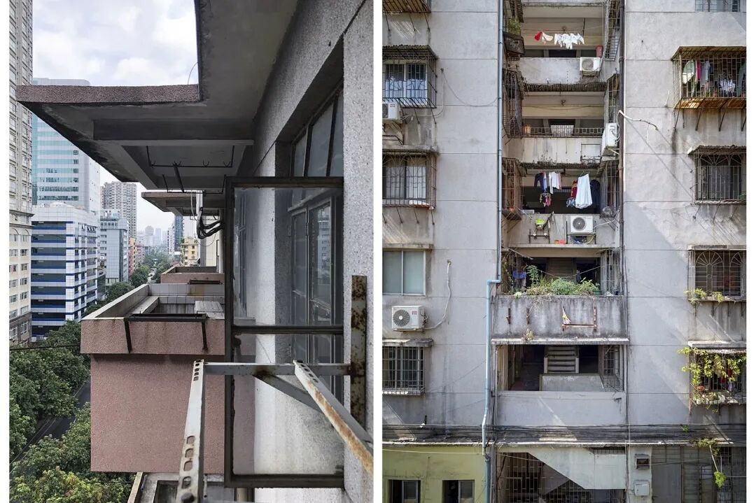

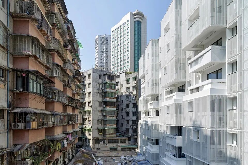

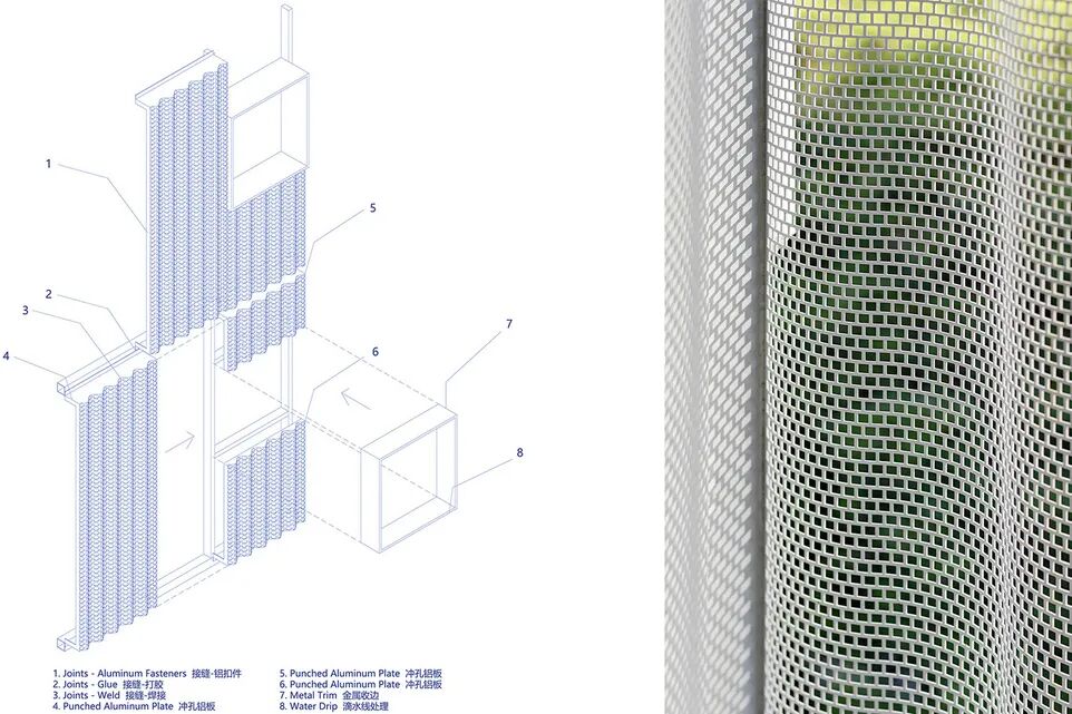

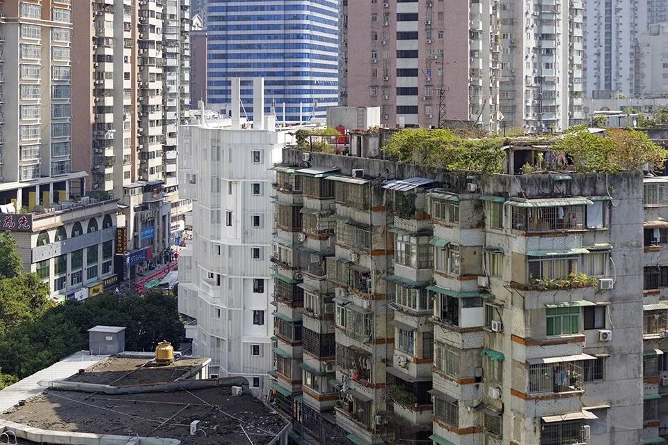

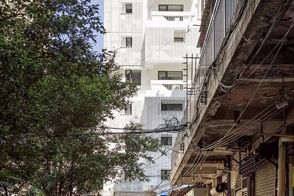

2.3.1 村城——万科五羊泊寓PORT立面改造案例
图片来源:谷德设计网
村城-万科五羊泊寓PORT
滑动查看更多图片

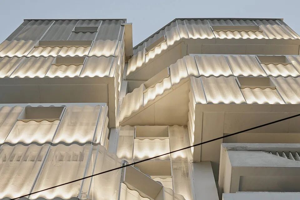

村城——万科五羊泊寓PORT改造的项目是由间筑设计公司设计,完成于2019年。项目位于广州市越秀区寺右二马路上的城中村,该城中村内的居民楼基本都是建于上世纪五六十年代的火柴盒式通廊住宅,为了满足实际使用的需要,建筑立面及内部存在不少加建和搭建。本次改造的居民楼位置十分特殊,前面是一条车水马龙的城市干道,后面是寺右肉菜市场。生活所需的饮食、杂货、五金等商铺林立于此,与其相邻的还有另外两栋内部构造极为相似的居民楼。为摆脱原本陈旧脏乱的城中村印象,树立长租公寓品牌的标杆形象,设计师选择在原有火柴盒式的住宅外立面包裹波浪型的穿孔铝板,穿孔的样式力求与原建筑立面的拼接马赛克相呼应,通过半透样式的覆盖层和灯光设置为整座建筑“减重”。

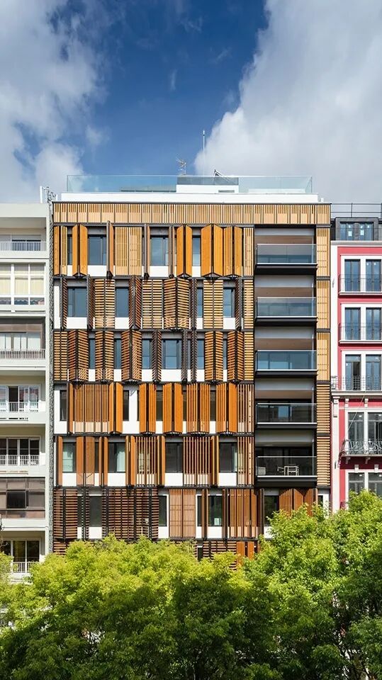

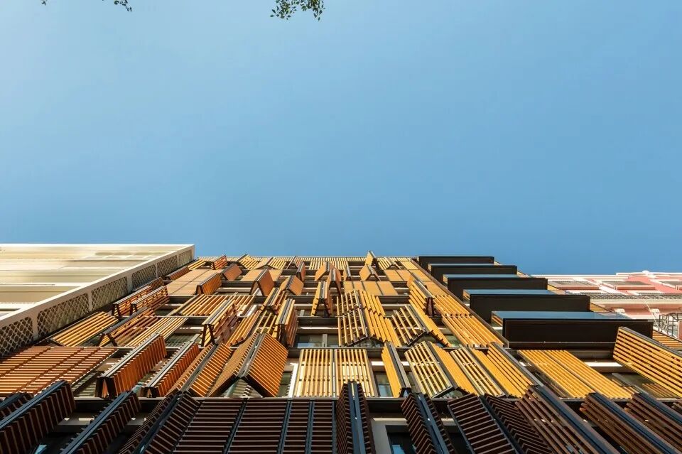

2.3.2 Lisbon Wood住宅楼立面改造案例
图片来源:谷德设计网
Lisbon Wood住宅楼改造设计
滑动查看更多图片

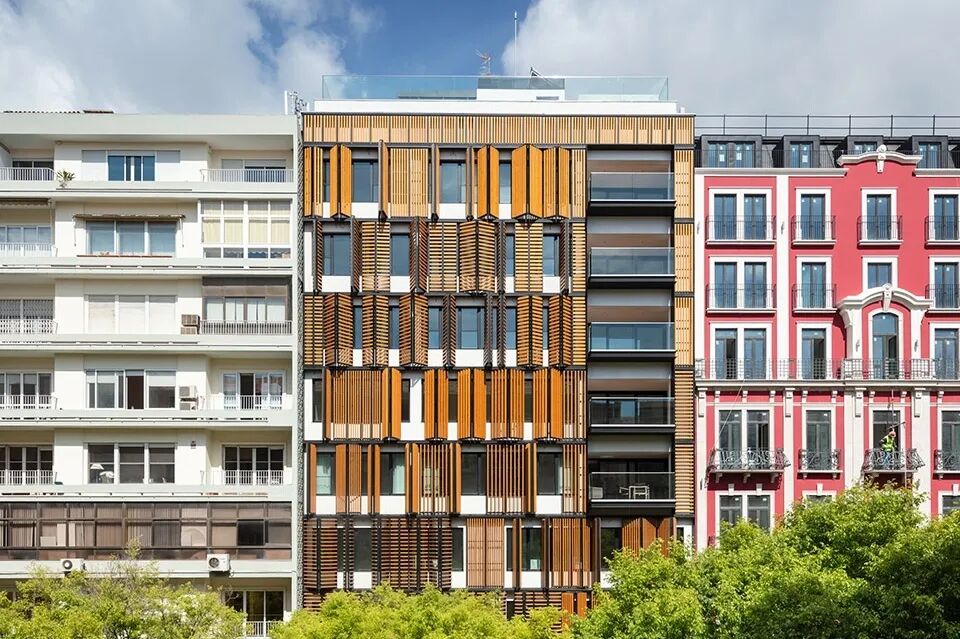

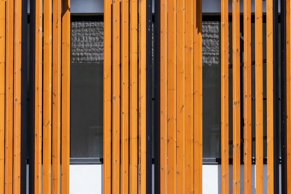

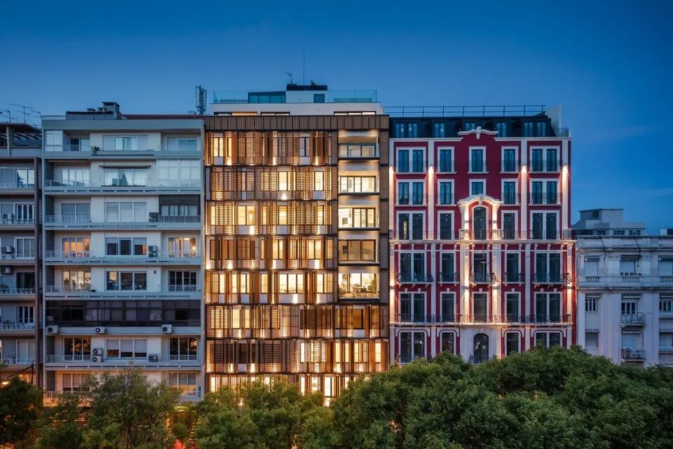

Lisbon Wood住宅楼改造由葡萄牙设计公司Plano Humano Arquitectos设计,完成于2019年。项目位于里斯本市中心。是一座原本用于旅行社办公室的建筑改造成符合当今需求的住宅楼。改造立面时,运用外加模块化百叶窗系统,材料选择考量了舒适性、坚固性和耐久度。极简风格的内饰与经过热处理的木制外立面形成对比而又共存的关系。自动化的百叶窗能够根据季节来控制太阳的入射量,在为内部空间提供隐私的同时也提高了建筑的能源效率。里斯本这样的地中海城市在热舒适方面有着极大的优势。

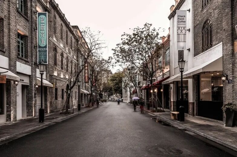

2.4.1 中平路老街改造项目案例
图片来源:谷德设计网
中平路老街改造项目
滑动查看更多图片

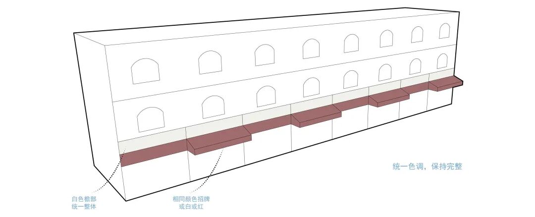

中平路老街改造项目由上海浅深室内设计工程有限公司设计,完成于2018年,项目位于福州中平路地处市中心。项目主体为商业包装,营造修复后古街道的新商业氛围。设计师从沿街建筑外立面的招牌平面设计入手,以整条街的建筑形态为元素,增添了鲜艳又不失沉稳的颜色,完美结合了街道内的民国建筑。改造立面时,设计师采用相同的雨棚置于每个店铺窗与门前,并采用红白两色进行整条街道的主要构件颜色,予以白色檐部统一街道立面。
图|改造示意图
图片来源:作者自绘

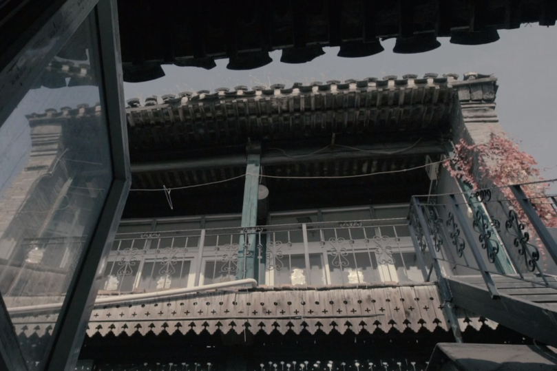

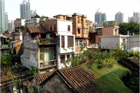

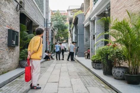

2.4.2 广州恩宁路永庆片区立面改造案例
图片来源:谷德设计网
广州恩宁路永庆片区微改造
滑动查看更多图片

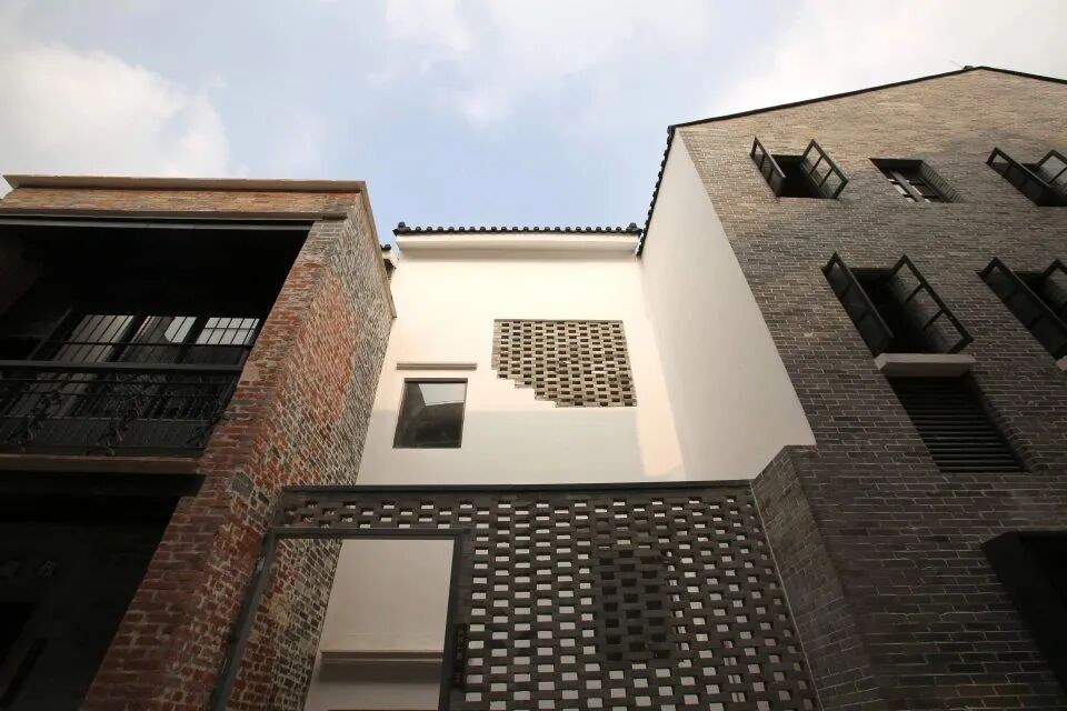

广州恩宁路永庆片区微改造由竖梁社设计公司设计,项目完成于2016年。恩宁路位于广州西关老城的心脏地带,对广州而言,具有非常特殊的意义。改造时具体而论,实事求是,不一味求新,更不追赶风潮,避免以建筑师的个人趣味覆盖城市的多样性。设计师就将所有近六十栋建筑单体编号排列,逐栋考察,对它在街区的位置,建筑风貌,立面完整性,结构状况等统一评分,进行立面改造。街区中有一些街坊不舍得搬离,针对他们的需求设计了不同的施工方案,比如在他们的天花板上新做楼板,把原本依靠在一起的房屋单独加固,甚至原地重建等等。再比如在更新局布街道外立面风貌时、对檐口高度等管控甚严,与新业态产生了矛盾时,就把新建立面后退,把新旧两层皮之间的天井塑造成岭南民居传统的前院,方寸之间,更有意境。

 (1)基于原有立面改造
基于原有立面的改造是以不改变建筑原有墙体以及门窗洞口位置为前提的,它是在原有建筑立面基础上进行的更新改造。通过对建筑立面的构成方式重新进行梳理,比如改变墙体的材料或局部增添装饰性的构件,以达到重塑建筑整体风格形象的效果。这种模式主要适用于砖混结构体系和框架结构体系。
优点:对建筑形体的改变最小,同时工期较短且简单易行,造价低。
不足:对于新立面的丰富度与新鲜感感较弱,为呼应原有立面而导致材料、色彩不易更改。
例如:中平路老街改造项目(前文已解析)
图片来源:谷德设计网
中平路老街改造项目
(2)扩容式改造
扩容式的改造是指在原有建筑的体型基础上,通过增加新的结构,提升和扩充原有的建筑功能。此类改造需要注意原有结构的承载能力,还需要考虑如何将已有的结构与新增的附加体进行衔接,并且这种模式会改变建筑的形体,所以需要从空间尺度、整体效果、可行性以及适用性多种角度进行考量。
优点:可以对原有建筑进行功能上的补充,增加建筑的形体变化和立面的层次感,便于建筑风格的整体塑造。
缺点:这种模式下的更新改造动作较大,涉及内容较广且施工难度较大,造价高。
例如:静安柒彩里改造项目(前文已介绍)
图片来源:谷德设计网
静安柒彩里改造项目
(3)替换式改造
替换式改造模式是在原有承重结构体系不变的基础上进行外填充结构的更换,通过完全更换外围护结构,对建筑立面进行彻底的改造,且改造后的立面形式和风格只受到原有建筑结构的约束。
优点:使原有建筑焕然一新,摆脱厚重感,无需顾忌原有立面的影响。
缺点:这种改造模式只能在建筑外围护结构与建筑支撑结构相互独立的情况下实施,并且对原有建筑的改动较大,工期长,造价高,在施工过程中无法兼顾建筑的继续使用。
例如:镇邦路114号项目旧建筑改造的餐厅项目(前文已介绍)
图片来源:谷德设计网
镇邦路114号项目旧建筑改造的餐厅项目
(4)包裹式改造
包裹式改造是在保留原有建筑立面的基础上,再在建筑外部增建设一层结构独立的建筑表皮,对原建筑立面进行大范围的包裹。通过构建一层新的表皮达到遮盖原有立面的作用,有利于建筑形体和立面的重构,为建筑立面的改造提供了更多的可能性。
优点:对原有建筑结构的影响较小且施工过程可以不影响建筑内部各功能的正常运行。
缺点:这种改造模式造价较高。
例如:Lisbon Wood住宅楼改造设计(前文已介绍)
图片来源:谷德设计网
Lisbon Wood住宅楼改造设计
