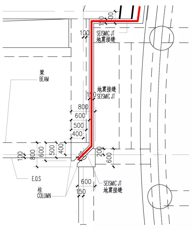

随着混凝土设计和施工技术的进步,一般情况下在大型公共建筑项目中一次建设的大型、超大型地下室已经较少设置变形缝了,而地上建筑设置变形缝也大多以抗震缝为主。地上建筑变形缝的结构设置通常分为三种方式:双柱/墙式、悬挑式、交接式(图1)。

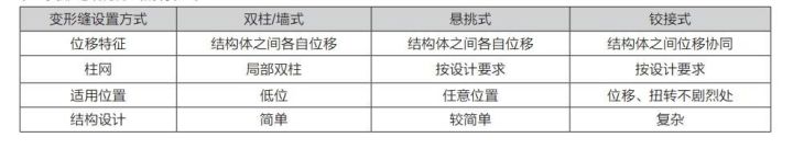

各种方式的适用条件、工作特性的不同,其对建筑空间的影响也不同(表 1)。应根据项目的具体条件和设计目标综合考虑,力求量体裁衣,切忌“简单化”、“概念化”的思考方式。
【表 1 变形缝结构方式的特征对比】

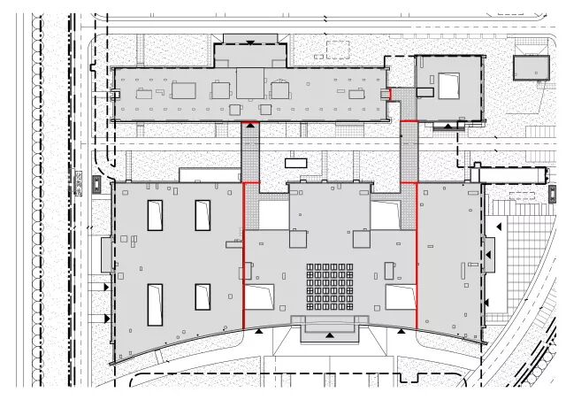

变形缝的设置问题应该在建筑方案设计阶段建筑主要体量基本确定后同步进行可行性研究,这也是结构方案设计的一项重要内容。但在实际项目设计中,往往由于方案设计师对技术方案重要性认知不足或专业配合问题而导致这个重要设计环节的缺失。

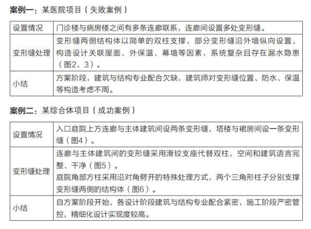

按照传统设计作业习惯,建筑变形缝设置与否及设置的位置基本由结构工程师单方面决定。建筑师在前期技术方案阶段的参与度较低,更多是在设计后期进行修补性的标准化构造处理,极少有机会根据具体条件进行针对性的设计。类似失败案例在现实中比比皆是。
从案例一和案例二的对比中不难看出,只要在设计早期对变形缝设置位置、方式进行全专业、全过程的密切配合,才能够得到安全、功能、美学、工艺性等诸多方面平衡的优质作品。

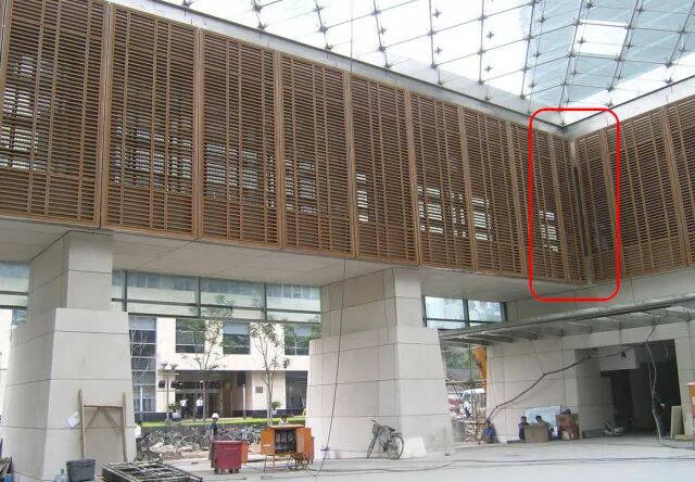

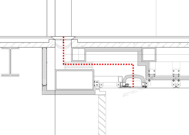

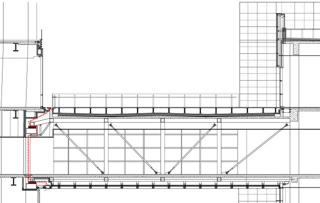

【图 2 某医院项目(红色为变形缝位置)】

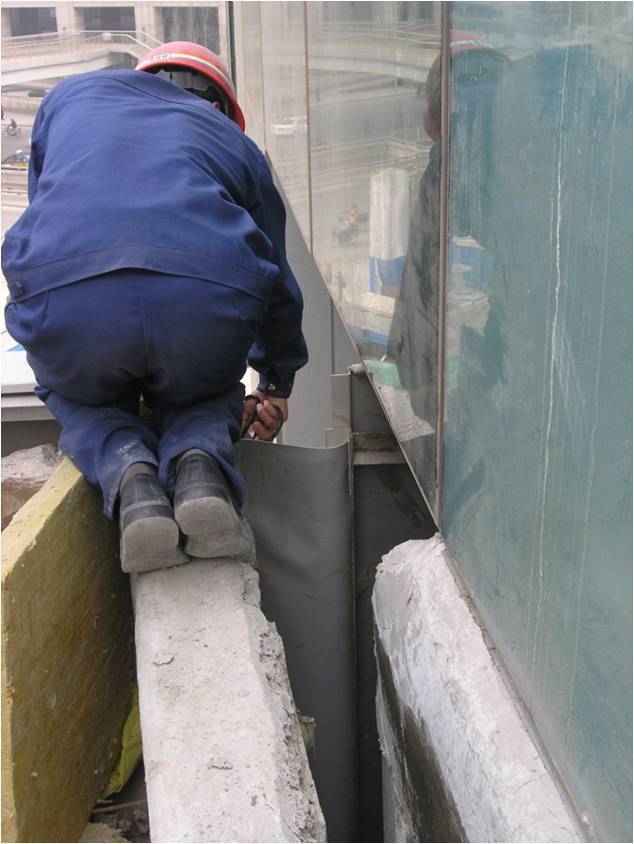

【图 3 某医院项目局部屋面外墙变形缝构造】
【图 4 某综合体设置多处变形缝】

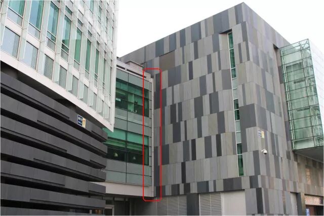

【图 5 某综合体裙房连廊处设变形缝】
【图 6 某综合体塔楼与裙房交界处设变形缝】

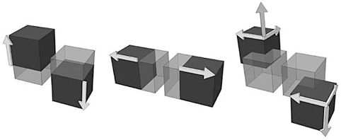

如前所述,变形缝系统设计需要在小、中震条件下使变形缝两侧结构体位移相互适应。通常结构工程师仅向建筑师提出变形缝宽度的数字,而鲜有建筑师真正了解这个宽度数字背后的真正含义。在地震工况下,结构体会沿X、Y、Z轴三个向度产生位移和相互间的复杂运动(图7)。因此,建筑师必须理解每处变形缝的运动规律和工作原理才能进行针对性的设计。
【图7 抗震缝两侧结构体运动示意】

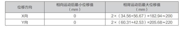

在笔者参与的设计项目中,通常要求结构工程师提供小、中震工况下结构体三向度的位移量数据,例如某项目结构工程师提供的位移条件见表2。.
【表2 变形缝设计条件:相对位移参数】
上表各数据可以大致解读为:各变形缝的最大相对位移均发生在中震工况下,工程设计实际变形缝预留尺寸应在最大相对位移量数据基础上适当放大。此外,建筑师还应仔细检视、确认其他周界设计条件,如:结合防火分区的设计情况和对变形缝部位有无防火构造要求(如墙顶地等建筑构件的耐火极限要求)、防水要求(如屋面、外墙变形缝)等等,做到对设计条件完整、清晰的掌握和理解。

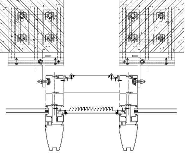

图9为某项目在主体结构变形缝对应幕墙处的构造设计。虽然室内外两侧均有金属制类似可变形的盖板构造,但盖板两端采用螺钉连接方式固定于幕墙龙骨。在地震力作用下,构造体沿X向的实际运动空间受限;缝两侧结构体沿Y向发生相对位移时,会对构造体产生往复拉扯作用,构造体也很难容许这样的运动发生。因此,很难判断这样的构造设计能否起到在地震情况下真正容许两侧结构体及其连带的建筑构造物充分自由位移的变形作用。另外,变形缝构造体内部也没有设计保温隔热构造,这对围护结构整体的热工性能也是一个先天性缺陷。
【图 9 某项目幕墙处变形缝构造设计】

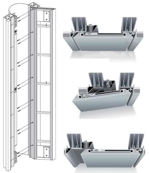

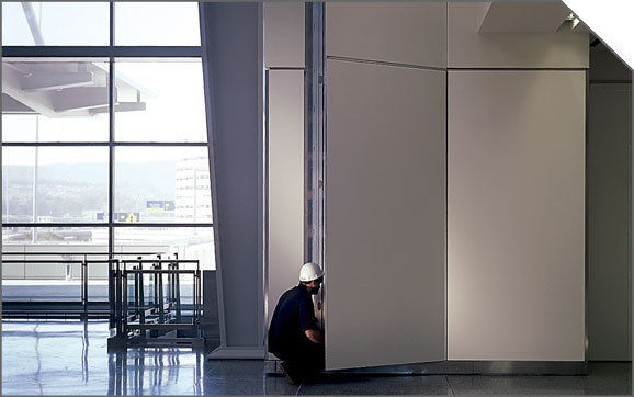

对比某国外成熟的幕墙专用变形缝产品,其盖板设计成门铰式。地震工况下,变形缝两侧结构体相互位移时,盖板沿一端枢轴自由转动,充分满足结构体的位移空间要求;地震消失结构体恢复原位后,可轻易将盖板复位;非地震情况下盖板另一端的磁吸扣件可使盖板位于关闭姿态(图10, 11)。
【图 10 某国外幕墙专用变形缝实施案例】
【图 11 某国外幕墙专用变形缝系统示意】
在某大型公共建筑项目中,塔楼与裙房之间的变形缝设计也采取了类似的处理方式:通过一体化设计,将变形缝设置在玻璃与石材幕墙交界处。变形缝盖板表面的金属材质,其视觉效果与相邻材料融为一体。变形缝盖板采用类似上述国外产品的门铰式成品,性能满足两侧结构体自由位移的要求(图12)。根据设计要求,变形缝内设置高分子材料的柔性止水带作为侧面和顶面的防水措施(图13)。
【图 12 采用优质成品的幕墙变形缝(框线位置)】
【图 13 变形缝内防水构造施工】
在笔者主持的一个综合体项目中,设计有一座连桥跨越裙房与塔楼之间四层高的位置,抗震设计要求在塔楼与连桥相接处设置变形缝。如按照常规思路在桥端塔楼外侧设计框架柱支撑桥体,不仅影响设计美学效果,而且纤长的四层高框架柱本身就无法抵抗地震工况下巨大的水平力。故与结构工程师沟通研究确定采用整层高钢桁架作为桥体结构,并通过滑动铰支座将桥端搭接在塔楼结构体上(图14)。
【图 14 某综合体连桥与塔楼采用滑铰连接 】

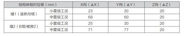

根据结构对连桥两端两侧的逐层位移量计算,选取四层最大位移计算值相加后乘以位移方向系数,得到在变形缝两侧的结构位移量,见表3。
【表3 结构位移计算值】
