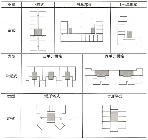

A. 单体常见形式 廊式、单元式、塔式

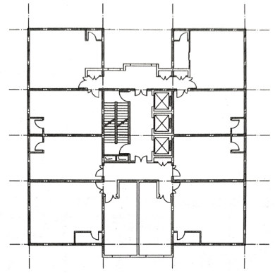

楼栋结构规整化设计示例

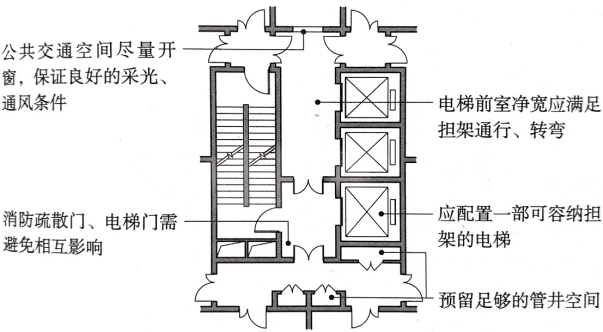

C. 公共空间设计集约紧凑,满足疏散要求与无障碍设计要求;
公共交通空间设计示例

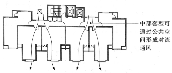

D. 结合气候条件考虑保温或通风采光要求;
促进公共空间与套型的通风示例

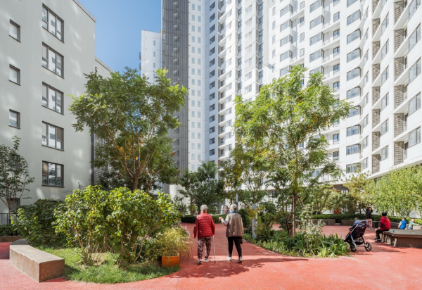

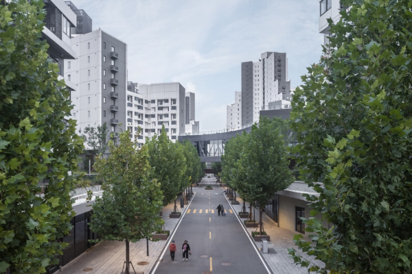

塔式楼栋单体项目——MAD设计北京燕保百湾家园公租房
社区鸟瞰
社区户外活动空间
社区道路景观

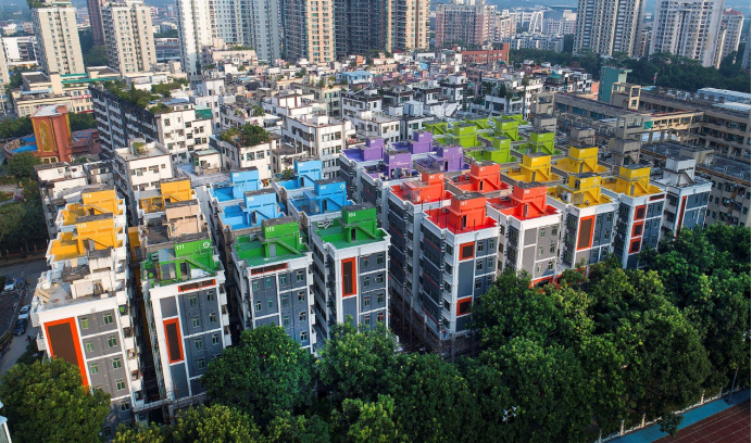

城中村改造人才保障住区——DOFFICE设计福建水围柠盟人才公寓
公寓外观

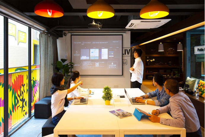

多功能活动厅
