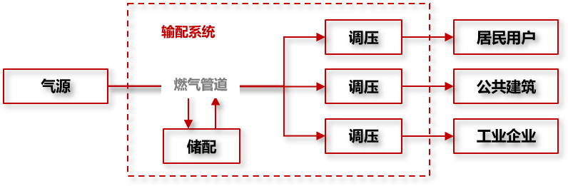

1.5 燃气
建筑燃气供应系统的构成:一般由用户引入管、水平干管、立管、用户支管、燃气计量表、用具连接管和燃气用具所组成

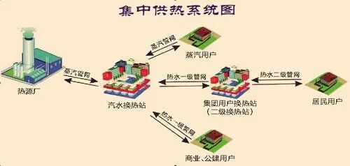

1.7 市政冷热源
指通过市政冷源及供冷管网向用户输配供应冷冻水,以满足用户空气调节的需要。市政供热是指由市政热源所产生的热水,通过管网供给一个城市 (镇)或部分区域生产、采暖和生活所需的热量的方式

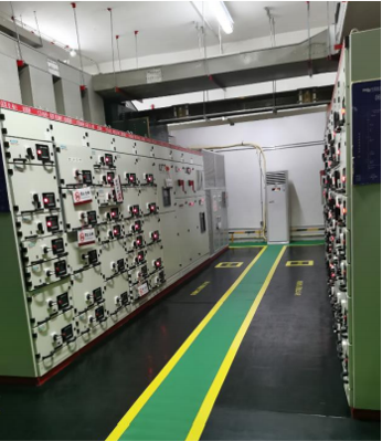

1. 高低压
技术要点:
① 变电站的距离
② 是否双路高压还是一路高压加发电机(原则上双路高压不设发电机)
③ 设备房的位置布置原则
④ 设计容量的计算:重点关注居民用电指标、专变公变的选择匹配、充电桩的设置
⑤ 材料设备的选型及档次:合资品牌ABB、施耐德和西门子;国产品牌良信、上海人民、常熟等。
管控要点:
① 要求设计院做好详细的计算和设备房平面布置
② 完成系统设计,然后报供电局进行报建
③ 拿到批复意见后进行深化设计
④ 用最终的施工图进行清单核算和招标

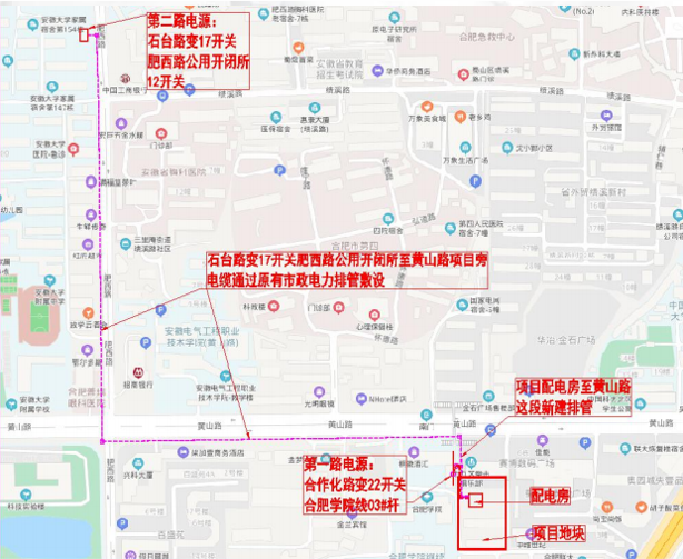

案
例
某项目涉及供电外线建设,供电局最初定的变电站与本项目接近7公里,后组织相关单位及时沟通,调整为1.14公里,节省成本约300万元
优化方向:
(1)供电方案报供电局之前,一定要做内部评审。
(2)项目与供电局进行有效沟通,尽可能从就近变电站引入高压电源,且审批的装机容量尽量最小化

某项目800KVA变压器,设计图纸所有出线断路器额定运行分断能力要求50KA,实际36KA即可满足要求。节省成本约80万元

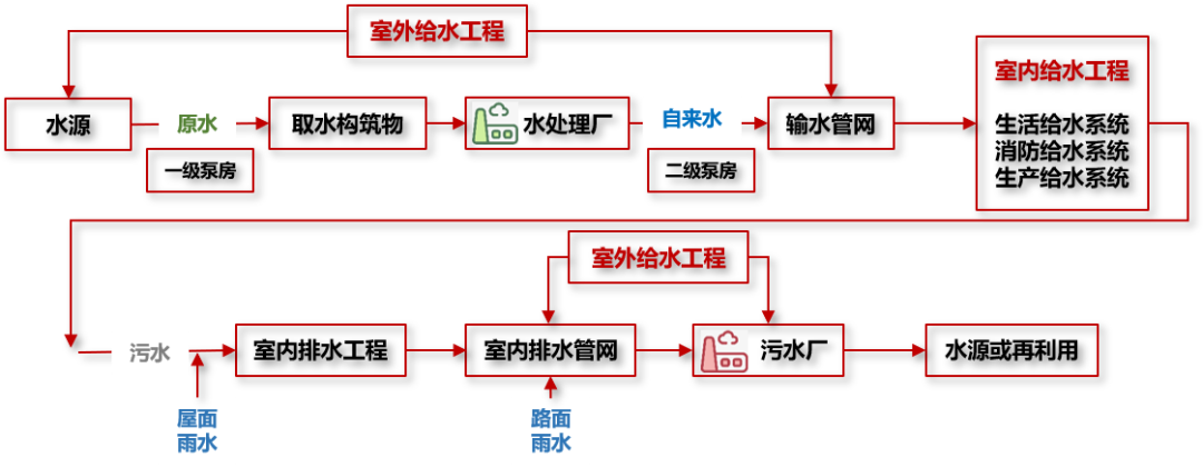

3. 室外雨污水管线及市政接驳
技术要点:
① 务必做好雨污分流,部分地区室外还需要污废分流② 管材的选择:
<300的可以采用upvc管
300<=d=<500采用PE材质的双壁波纹管
>500采用钢筋砼管
③ 前期施工图出来后有一个初步的室外管线布置,用于招总包确定出户管;室外管线招标和施工图纸必须是套上园林的底图后的准确图纸
④ 是否需要代建市政道路及管线。
管控要点:
① 重点做好界面的划分将管线和道路放入一个标
② 做好红线外市政接驳管线的距离包干
③ 务必拿到排水规划许可证
④ 是否需要代建市政道路及雨污水市政管网。
⑤ 工程、设计、成本、物业联合现场踏勘,确定最优改造方案
⑥ 完善改造施工图,下发成本和工程并召开交底会;⑦ 施工过程管控,应及时拍照和标记,做好资料收集,为成本施工结算提供必要的凭证

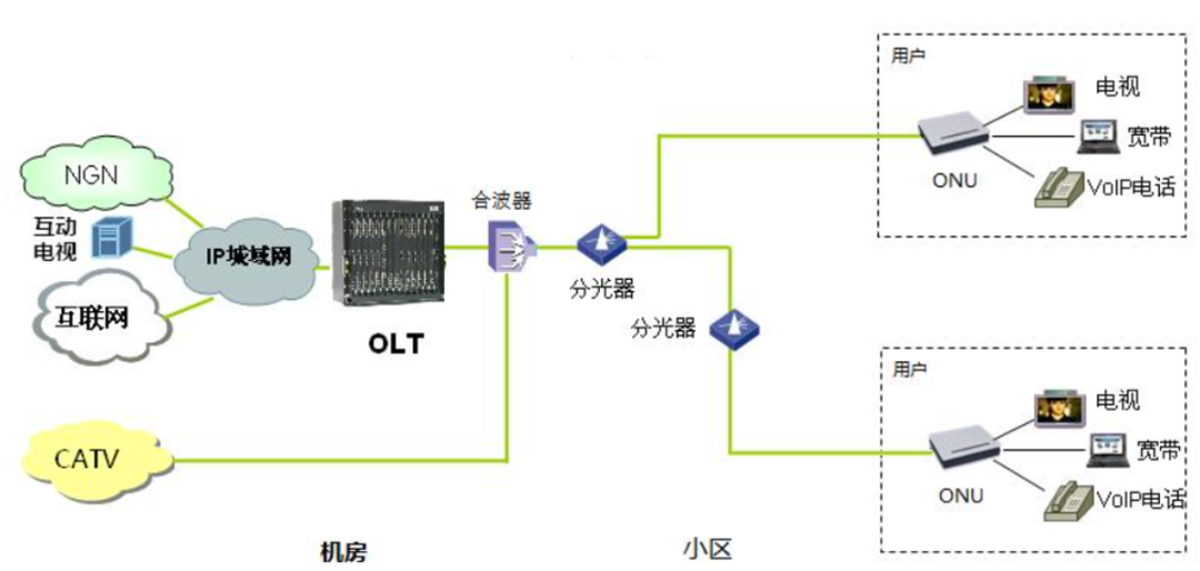

7. 三网合一
技术要点:
关注户内点位布置是否按照集团标准执行:电视、电话网络
管控要点:
做好总包与三网单位的工程界面划分

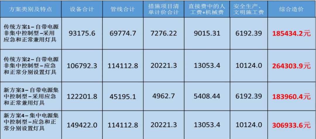

1. 应急照明采用自带电源集中控制系统
地下车库示意
① 消防应急灯具采用直流24V或36V工作电压,灯具在平时或消防状态可自动切换,自动控制。
② 正常照明管灯建议选择与应急管灯外观一致或者相近的灯具。
③ 消防应急和正常照明管灯均采用微波雷达感应控制方式,车走灯灭,车来灯亮
以33层高层住宅单栋单元消防应急照明和疏散指示系统造价为例:
采用方案3,安全可靠、经济节省、智能控制、维护方便

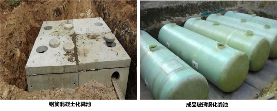

2. 成品玻璃钢化粪池
钢筋混凝土化粪池:底板和池体一体浇筑,和现浇顶板、预制顶板、人孔及小部件共同组成
成品玻璃钢化粪池:直接吊放到位,施工速度快,整体性好,不易渗漏,绿色环保,无后期管理
近年材料价格上涨,钢筋混凝土化粪池价格优势不大,且措施费高,施工周期长,视情况采用成品化粪池

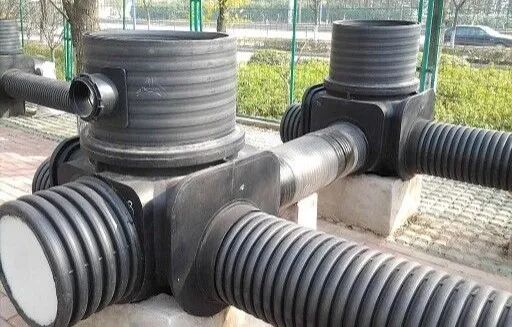

3. 成品检查井
与传统砖砌井相比塑料检查井有以下几大明显优势:① 施工速度块,且施工简单易操作;
② 密封性高;
③ 排水能力较强,因其内壁光滑,不容易造成堵塞;④ 维护成本低,塑料检查井清理方便,维护量小,而砖砌井必须定期维护,成本较高;
⑤ 使用寿命长。
仅从材料成本上核算,塑料检查井的单价比砖砌井的造价差不多。但塑料检查井施工简单且施工速度快,塑料检查井与砖砌井同一时段内的施工量大约是20:1,施工所占的人工成本远低于砖砌井。因此,综合以上塑料检查井的成本比砖砌井要低。

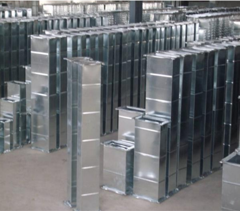

4. 成品组装风管
风管安装采用预制加工技术的优势:
① 不受施工场地的局限工厂化预制可以减少加工场地对现场的占用及依赖。
② 缩短现场施工工期工厂化预制在现场机电工作面还没有的时候预制即可提前开始,大幅度提高构件制造的生产效率。
③ 减少材料损耗在预制加工中心,做到“量体取材”,避免了现场材料乱截现、大材小用等现象

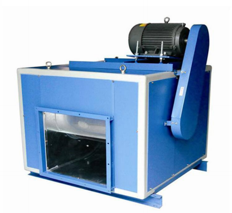

5. 双速风机
为了实现通风管道和排烟管道合用风管,排烟风机选用双速风机,高速排烟低速排风;主风管风速取18m/s,主风管截面应不大于1800mmx400mm;补风风机选用单速风机,当防火分区有直接对外的车道出口,此防火分区不设置补风风机
