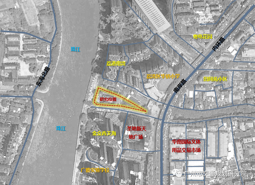

澳口泵站位于荔湾区南源街,珠江航道东侧,南岸路西侧,北侧为荔港南湾、荔湾区华侨小学,南侧为金众西关海、圣地新天地广场,泵站用地面积为5236平方米。澳口泵站作为大坦沙污水处理系统之一,运营管理单位为广州市净水有限公司。
项目区位

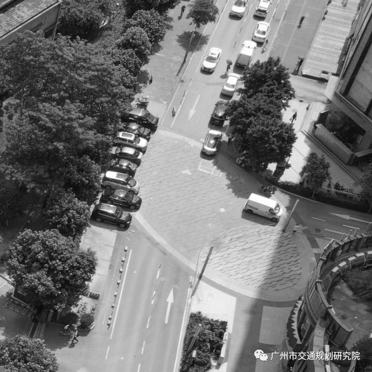

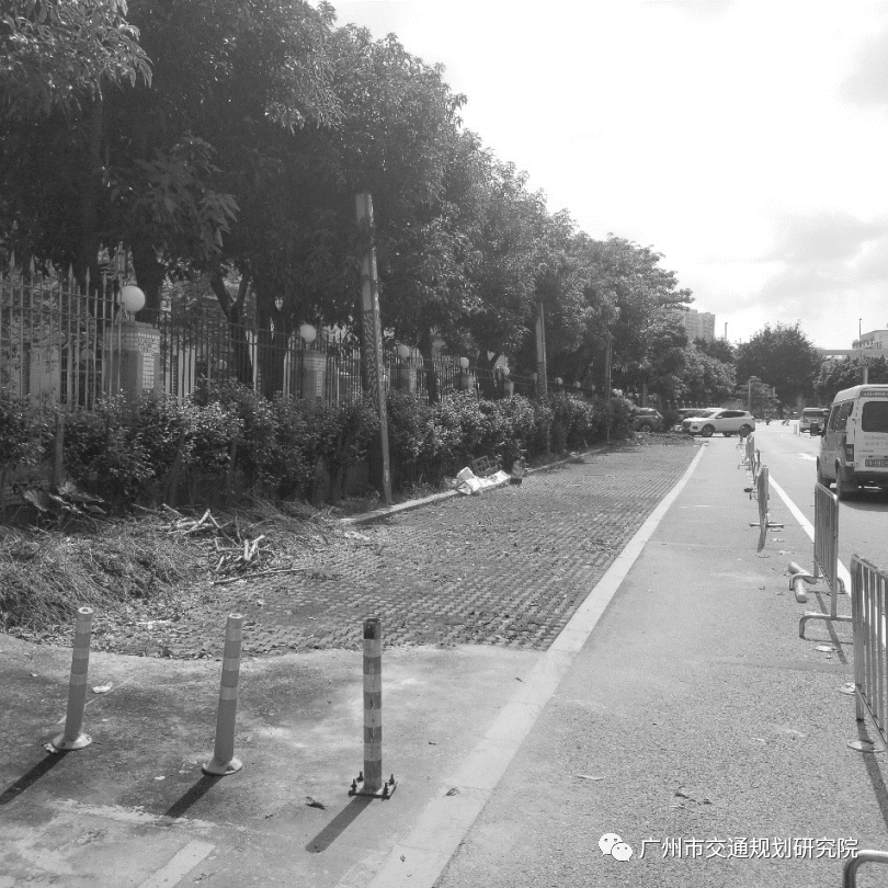

澳口泵站项目地块西临珠江,东临南岸路,为狭长型地块分布,地块南北两侧主要分布的是居住社区及中小学地块。现状澳口泵站为封闭式管理,通过围墙栅栏与周边空间隔离开,在南侧现状支路上设置有一处地块出入口。原规划设计为合理布局、消减泵站设施的邻避效应,将出入口东侧大部分畸零空间实施为绿地,但泵站设置有围栏,该部分绿地空间无法与周边公共空间产生联系互动。由于泵站用地的邻避效应,导致地块南侧路侧的慢行空间也成为了人烟稀少的消极空间。此外地块内的树木以茂密的香樟林为主,下层植被杂乱,整体景观性不佳。
项目研究范围

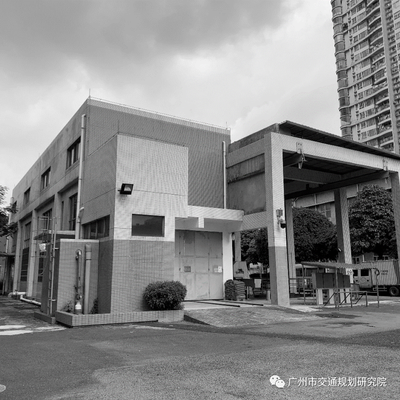

建筑外立面陈旧

停车位紧邻道路

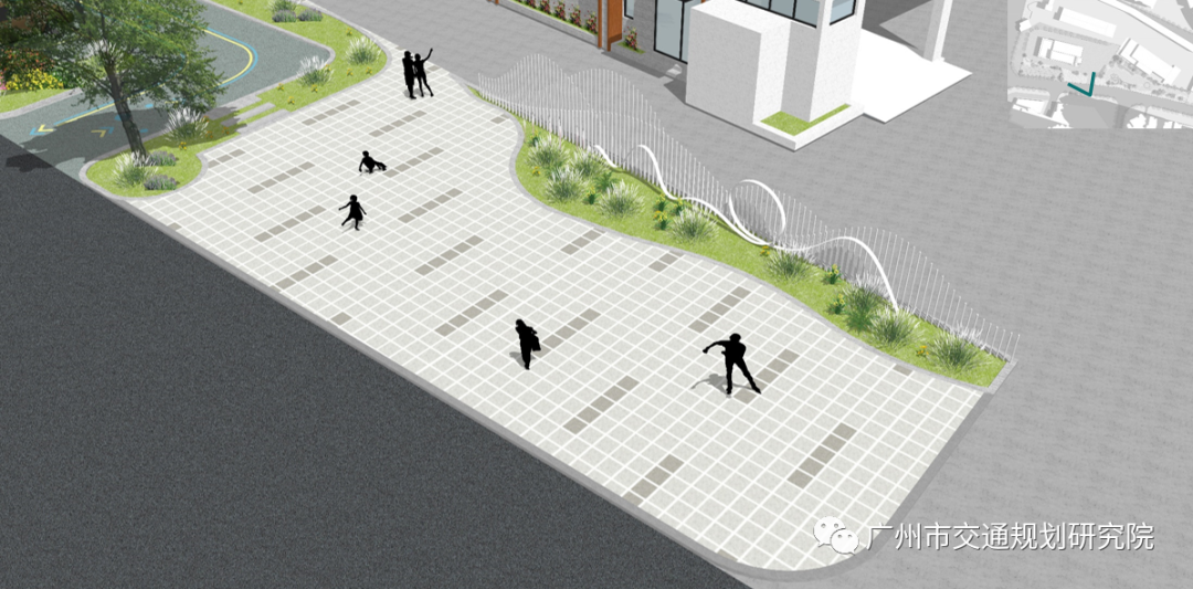

结合泵站处于的特定的街角位置节点,南北可串联居住社区、中小学,东西可与南岸路慢行空间及珠江滨江步道形成互动联系,通过打破澳口泵站的物理边界,释放泵站内的剩余空间,在满足泵站功能模块的前提下,营造一处开敞性的小尺度的可供周边居民活动的街角口袋公园。
利用原被围栏分隔的边角地辟建供家长休憩的空间、学生的活动场地、周边居民孩童的休闲空间,取代原有的消极空间气息。在满足功能空间营造的同时,融合现代社区的活力与小学生的活泼好动,在场地设计中赋予轻松明快的色彩主题,同时增加色彩鲜艳的主题标识,提升街景的可识别性与美观性,激发城市活力。

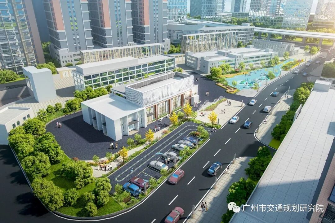

项目改造总平面示意
项目临界界面示意

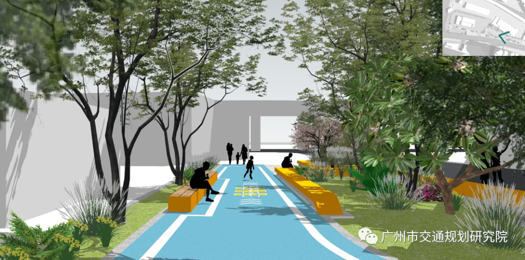

  •  活化利用树荫,打造林下休憩游玩空间
现代城市重视生态文明建设,城市园林绿化一直作为极富生命力的城市基础设施。许多城市的公园绿地都植被茂密,绿树成荫,但林下空间利用率不足。现阶段充分活化林下空间已成为实现城市景观与拓展城市服务功能的健康路径。
广州地处亚热带沿海,海洋性亚热带季风气候,夏季长,日照充足。很多开敞性公共空间由于缺乏遮阴防晒设施,人们无法长时间逗留,导致空间利用率较低。通过活化利用林下空间,增加休闲休憩、健身娱乐、文化品位设施,将林下空间改造为亲民的,可步入的休闲活动空间。

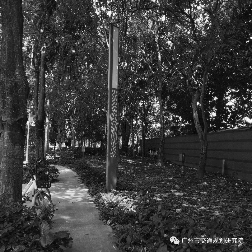

澳口泵站最初在规划设计中为了消减泵站对周边居住区的环境影响,围绕着泵站的围栏在内部种了一圈樟树,受泵站隔离护栏的影响,下层植被杂乱、景观性不佳,导致林下空间没有得到较好的利用,反而沿着围栏形成了一段消极空间。通过拆除泵站的围栏,活化利用林下空间场地,通过新增儿童游乐设施、休闲休憩设施、文化展览设施,营造林下积极的城市公共空间。
休憩空间

澳口泵站地块原来采取封闭式管理,出入口界面与常规封闭式场地出入口基本无二,界面缺乏识别性及开放性。本次改造提取了葡澳文化中灰白分明的马赛克广场、岭南园林以及珠江奔涌河流的元素,并将它们融合改造注入到出入口界面设计中,整体形成了开敞性的灰白色流水广场,不锈钢钢柱假山以及假山前的丝带。
泵站出入口界面展示区

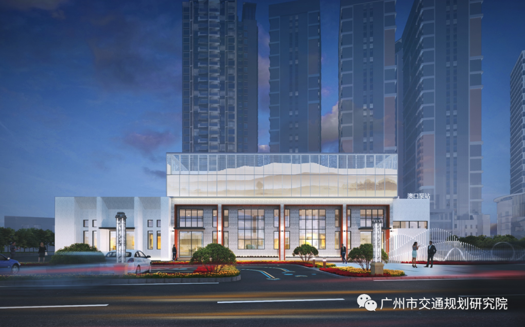

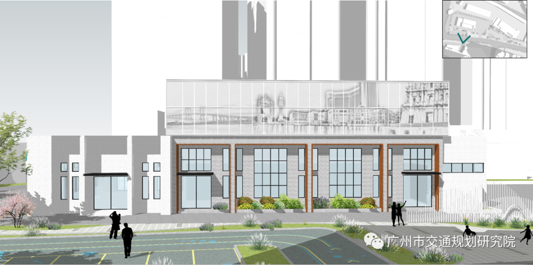

现状泵站建筑外立面蓝白色,外立面比较旧,景观性较差、识别度不高。本次澳口泵站外立面整饰,延续荔湾岭南建筑的发展内核,融入山水、镜面、光影、天空等元素,以“云山之镜”为主题,以光为介,以水为绘,演绎光与影交织的艺术体验区,提升泵站整体的建筑景观效果。此外,通过在泵站顶端设置泵站名称的招牌,可进一步提升公众对市政公用设施的了解,提高识别性。
建筑正立面效果图
改造后效果示意图
