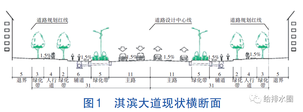

淇滨大道位于鹤壁市海绵城市试点区的北部,是一条东西走向的城市主干道,红线宽度为62 m,道路两侧建筑的退让距离为5 m,道路横坡为1. 5%,道路横断面如图1所示。淇滨大道海绵城市改造范围西起太行路、东至大伾路,同时包含了其支路楝花巷,总长度1 876. 5 m。

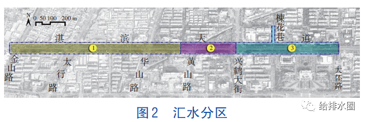

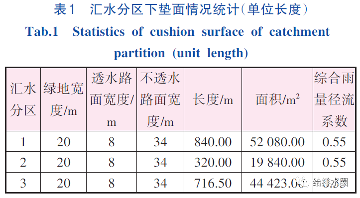

为保障设计的各类雨水设施高效发挥控制作用,结合道路坡向以及雨水管渠布局,将项目划分为3个汇水分区,如图2所示。人行道改造为透水铺装后,各汇水分区的面积、综合雨量径流系数如表1所示。

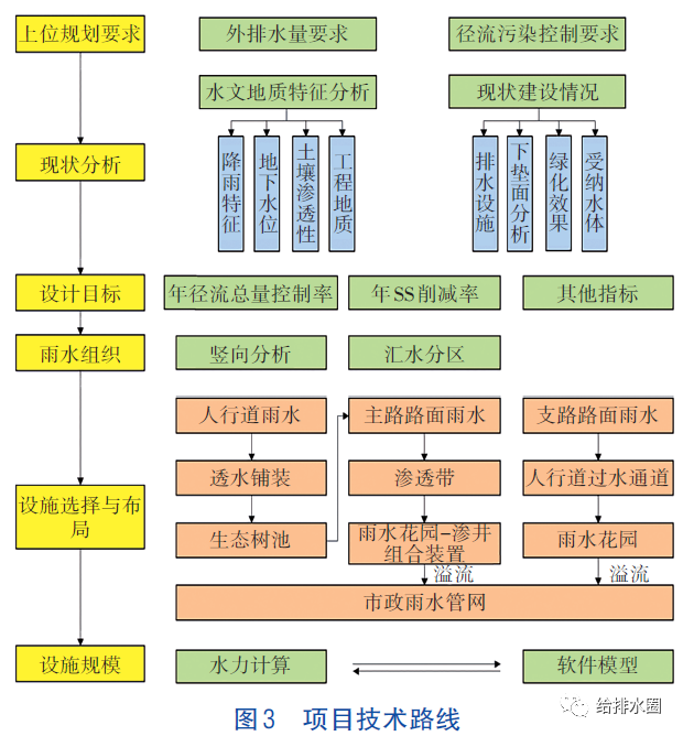

结合项目的现状特点和改造需求,确定雨水控制系统的构建思路,具体见图3。
在主路的海绵城市改造中,将人行道改造为透水铺装,现状树池改造为生态树池,人行道产生的雨水先通过透水铺装下渗,产生径流后排入生态树池,多余雨水排入道路路面。机动车道和非机动车道产生的初期径流通过渗透带下渗,中后期雨水排入结合雨水口布局建设的雨水花园-渗井组合设施,实现雨水的控制和消纳。雨水花园-渗井组合设施内设置溢流口,雨水收满后通过溢流口排入市政雨水管网。

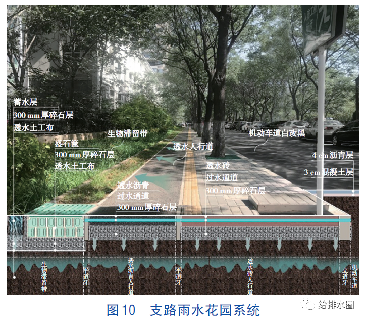

在支路的海绵城市改造中,将人行道改造为透水铺装,现状树池改造为生态树池,人行道产生的雨水先通过透水铺装下渗,产生径流后排入生态树池,多余雨水排入道路路面。通过“白改黑”措施对路面进行修复,产生的径流通过人行道下的过水通道排入道路两侧建设的生物滞留带。生物滞留带内设置溢流口,雨水收满后通过溢流口排入市政雨水管网。

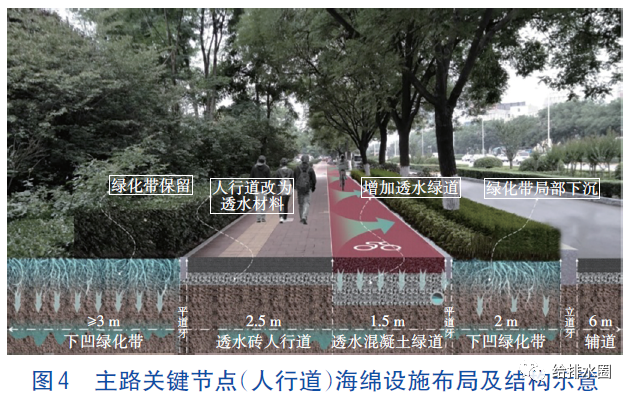

主路关键节点(人行道)海绵设施布局及结构如图4所示。
主路的人行道现状宽度为4 m,结合鹤壁市绿道建设要求,将人行道分两部分进行改造,外侧2. 5m宽改造为透水砖铺装,内侧1. 5 m宽改造为透水绿道,采用透水混凝土铺装。透水混凝土铺装的具体建设方式为60 mm透水沥青混凝土+100 mmC20(粒径5~12 mm)透水水泥混凝土+150 mm砾石(5~25 mm粒径)垫层夯实+素土夯实层;透水砖铺装的具体建设方式为60 mm透水砖+30 mm中砂缓冲层+200 mm压实级配砂石基层+60 mm中砂垫层+素土夯实。在主路进行改造时,应确保人行道高程略高于两侧的绿化带,使降雨时超过铺装透水能力产生的径流能顺利排入绿地或溢流至非机动车道。

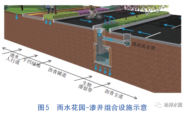

本项目雨水口的间距为35 m,机非隔离带的宽度为5 m。结合雨水口布局,每隔35 m设置一处雨水花园,规格为5 m×5 m,有效蓄水深度为20 cm。由于雨水花园的调蓄能力不能满足设计目标要求,因此,在雨水花园底部设置渗井,渗井的有效调蓄容积为6 m3,渗井与雨水花园通过雨水溢流口连接,如图5所示。
路面雨水首先通过雨水花园调蓄和净化,被雨水花园收满后通过溢流口排入渗井,渗井收满以后,通过横支管排入现状雨水管。

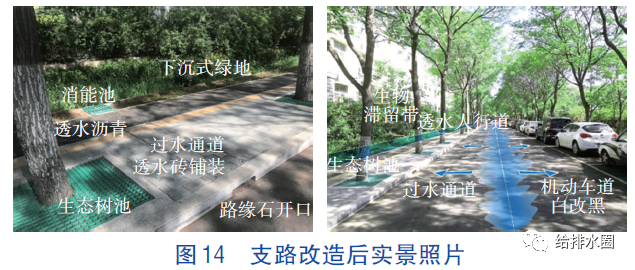

支路建设年代久,路面及绿化整体较为老旧,破损和植物枯死情况比较突出,因此,海绵城市改造整体上采取与道路更新相结合的做法,在实现雨水控制功能的同时提升道路景观效果。
支路车行道的现状破损情况同样较为严重,若全部改造为透水沥青路面,存在工程量大、承载能力不高的问题,考虑到项目两侧的绿化带具备充足的调蓄空间,因此选择车行道“白改黑”的简易改造方式,具体做法为将现状路面刨开2~3 cm后,铺设3 cm混凝土+4 cm沥青,在实现路面更新的前提下,提升路面高程4~5 cm,以使雨水顺利地排入两侧绿化带。
支路的人行道宽度为3 m,现状破损情况较为严重,将其改造为2 m透水砖铺装+1 m透水沥青铺装,具体做法与主路人行道保持一致,现状树池采用生态树池的改造形式。此外,在进行人行道改造时,每间隔10 m设置1处过水通道,规格为600 mm×150 mm,以满足车行道雨水排入两侧绿化带的需要。
支路两侧绿化带的现状宽度为3 m,存在较为严重的绿化枯死情况。考虑到绿化带的形状较为规整,将其改造为生物滞留带,具体做法与主路的雨水花园保持一致,最低处比车行道低15 cm,并设置溢流口与现状雨水管道连接。
支路海绵设施布局见图6。

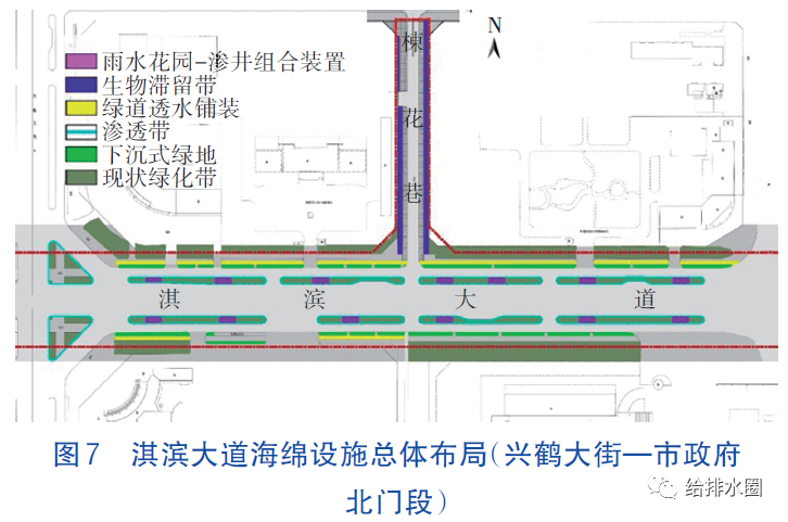

按照上述方案布置淇滨大道主路和支路的海绵设施,典型段的设施布局如图7所示。经评估,项目原雨水管道的排水能力符合不低于2年一遇设计标准,故雨水管道不进行改造,海绵设施通过溢流口与雨水管道连接。

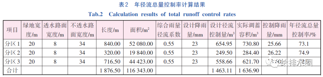

根据项目的海绵设施布局和规模,以汇水分区为单位进行量化计算,年径流总量控制率计算结果见表2。可以看出,项目的年径流总量控制率为73. 3%,年SS削减率按照年径流总量控制率为65%进行估算,约为48%,两项指标均可以实现控制目标要求。

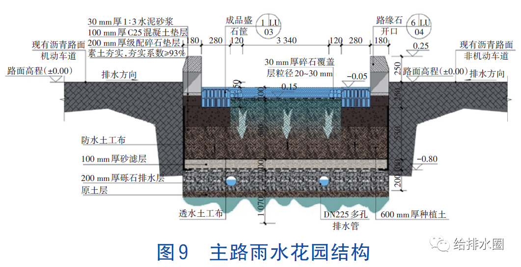

根据雨水控制系统构建方案,考虑到道路机非隔离带现状绿化效果较为整齐,为使雨水花园等海绵设施能与现状景观统筹协调,在设计中采用主路雨水花园“垂直下沉”的设计方式,沟底以大小砾石铺底,植物搭配以花灌木和草本花卉为主,种植银边草、迷迭香、白花松果菊、狼尾草、细叶芒等,与现状绿篱交界处种植小龙柏、细叶麦冬等长势较高的植物,尽可能弱化“下沉”带来的视觉冲击。支路生物滞留带两侧布设仿木水泥桩进行防护,种植麦冬、鸢尾等长势较好的植物,使其看起来不会出现“明显下沉”,提高景观效果。

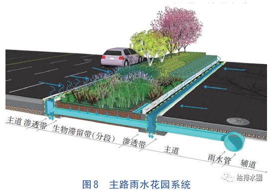

主路雨水花园系统示意及其结构分别见图8和图9,支路雨水花园系统见图10。

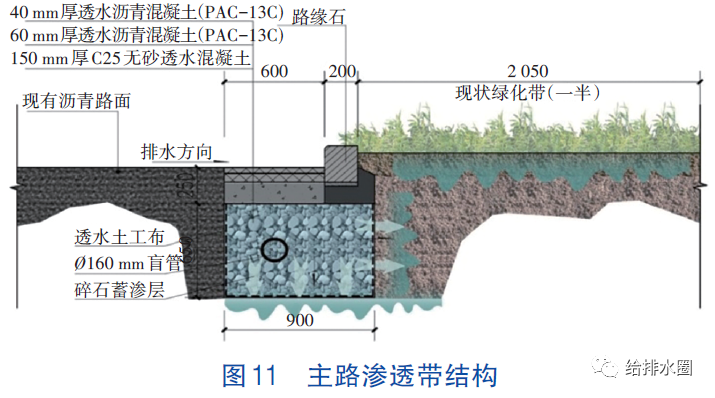

为防止污染程度较高的路面初期雨水直接排入雨水花园对植物生长造成影响,采取渗透带+沉砂槽的组合方式予以控制。在绿化带四周,结合路缘石更新改造,对现状路肩进行切除,形成宽0. 9m、高0. 65 m的渗透带,孔隙率约30%,起到下渗、净化初期雨水的作用。在路缘石开口处设置沉砂槽(成品盛石筐),起到消能和沉淀大型颗粒污染物的作用,降低雨水集中汇流给植物带来的冲击。主路渗透带结构见图11。
考虑到项目所在地的土壤渗透系数为(2. 0~4. 5)×10^-6 m/s,渗透能力一般,为防止收集的雨水长时间浸泡植物,将表层种植土进行换填,底部设置100 mm厚砂砾层、200 mm厚砾石排水层,并配套多孔排水管,在确保收集的雨水能在24 h内排空的同时,依靠砾石层的毛细作用在晴天补给植物生长所需的水分,确保植物长势。

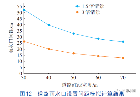

本项目的道路横坡为1. 5%,纵坡为0. 25%,道路红线宽度为62 m,双侧布管。根据鹤壁市暴雨强度公式和道路下垫面情况,按照雨水溢流口流量为雨水管渠设计流量的1. 5~3倍,计算2年一遇设计重现期时雨水溢流口的间距,结果如图12所示。结果显示,道路宽度为62 m时,雨水溢流口的间距应为14~28 m。
本项目原有雨水口的间距为35 m,由于雨水花园+渗井组合设施为结合原有雨水口进行布设,雨水溢流口的间距也为35 m,不满足计算要求。因此,采取在现有基础上每隔一个雨水花园-渗井组合设施设置2个雨水溢流口的方式,雨水溢流口的平均间距下降为23. 3 m,达到设计要求。

项目实施后,雨水花园、生物滞留等海绵设施的植物长势较好,与现状景观实现统筹融合。其中,主干路海绵城市改造是在满足对现状影响最小化的前提下,实现了雨水控制、径流污染控制、涵养地下水等多重效益;在支路的改造中,将海绵城市建设与道路景观提升有效融合,整体环境和景观效果得到显著改善。

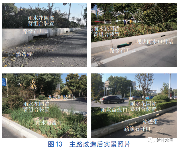

主路改造后实景如图13所示,支路改造后实景如图14所示。
