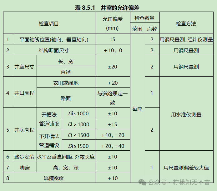

8.5.1  井室应符合下列要求:
主控项目
1  所用的原材料、预制构件的质量应符合国家有关标准的规定和设计要求;
检查方法:检查产品质量合格证明书、各项性能检验报告、进场验收记录。
2  砌筑水泥砂浆强度、结构混凝土强度符合设计要求;
检查方法:检查水泥砂浆强度、混凝土抗压强度试块试验报告。
检查数量:每50m3砌体或混凝土每浇筑1个台班一组试块。
3  砌筑结构应灰浆饱满、灰缝平直,不得有通缝、瞎缝;预制装配式结构应坐浆、灌浆饱满密实,无裂缝;混凝土结构无严重质量缺陷;井室无渗水、水珠现象;
检查方法:逐个观察。
一般项目
4  井壁抹面应密实平整,不得有空鼓,裂缝等现象;混凝土无明显一般质量缺陷;井室无明显湿渍现象;
检查方法:逐个观察。
5  井内部构造符合设计和水力工艺要求,且部位位置及尺寸正确,无建筑垃圾等杂物;检查井流槽应平顺、圆滑、光洁;
检查方法:逐个观察。
6  井室内踏步位置正确、牢固;
检查方法:逐个观察,用钢尺量测。
7  井盖、座规格符合设计要求,安装稳固;
检查方法:逐个观察。
8  井室的允许偏差应符合表8.5.1的规定。

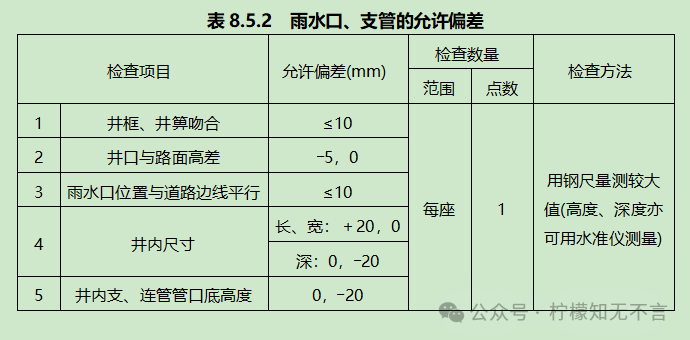

8.5.2  雨水口及支、连管应符合下列要求:
主控项目
2  雨水口位置正确,深度符合设计要求,安装不得歪扭;
检查方法:逐个观察,用水准仪、钢尺量测。
3  井框、井箅应完整、无损,安装平稳、牢固;支、连管应直顺,无倒坡、错口及破损现象;
检查数量:全数观察。
4  井内、连接管道内无线漏、滴漏现象;
检查数量:全数观察。
一般项目
5  雨水口砌筑勾缝应直顺、坚实,不得漏勾、脱落;内、外壁抹面平整光洁;
检查数量:全数观察。
6  支、连管内清洁、流水通畅,无明显渗水现象;
检查数量:全数观察。
7  雨水口、支管的允许偏差应符合表8.5.2的规定。

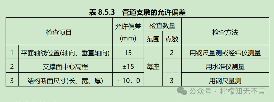

8.5.3
  支墩应符合下列要求:
主控项目
1  所用的原材料质量应符合国家有关标准的规定和设计要求;
2  支墩地基承载力、位置符合设计要求;支墩无位移、沉降;
检查方法:全数观察;检查施工记录、施工测量记录、地基处理技术资料。
3  砌筑水泥砂浆强度、结构混凝土强度符合设计要求;
一般项目
4  混凝土支墩应表面平整、密实;砖砌支墩应灰缝饱满,无通缝现象,其表面抹灰应平整、密实;
检查方法:逐个观察。
5  支墩支承面与管道外壁接触紧密,无松动、滑移现象;
检查方法:全数观察。
6  管道支墩的允许偏差应符合表8.5.3的规定。
