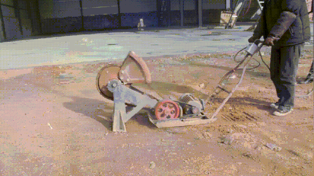

是利用冲击和冲击振动夯实回填土的夯实机械,夯体每冲击一次地基,夯机就会向自动前移动一小步,它构造简单,操作方便,易于移动,对于复杂地形它的优点就更加凸显,但夯实的面积有限,适合小面积的夯实工作。
蛙式打夯机的主体是由电动机,夯架,皮带和偏心块等组成,通过一条链条连接在一起,工作时启动电动机,在电动机的带动下偏心块开始转动,在离心力的作用下,下面的锤头便作蛙跳式工作,快速的夯击地面。

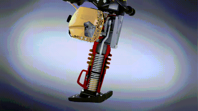

还有一种汽油冲击夯,也叫火力夯,是内燃机燃烧汽油带动气缸内两个活塞运动,上活塞是内燃活塞,下活塞是缓冲活塞并与夯锤连成一体,气缸与夯锤之间以弹簧拉紧,并设有扶手控制夯土机的前进方向,火力夯在内燃机燃爆力的作用下推动活塞上下运动,使弹簧不断吸收和释放能量,让夯锤在高高跃起后靠自重落下冲击夯实地基。

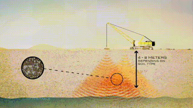

是用实心的大铁块来夯实深层地基的锤子,重量一般在15~25吨之间,先将这个铁块提升到一定的高度,一般在6米以上,然后让其自由下落对地面进行夯实,这种夯锤一般在机场,港口等户外基建经常用到。
强夯锤是利用重锤高落差产生的冲击,将碎石,石片等物体强力挤压到地基中,卷扬机将重锤提升到一定的高度,让提升重锤的挂钩脱钩,重锤落下后产生强大的振动波,并会向深层扩散,会使土层不同程度的压密加固达到夯实地基的作用。

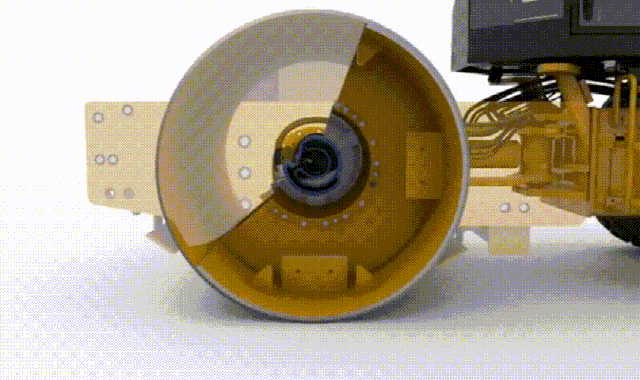

除了这些打夯机外,我们经常在修道路的时候都能见到一种压路机,它靠圆筒形的碾轮将路面压实,通常都认为这个圆筒形的碾轮应该是实心的大铁柱,肯定非常的重,靠自身的重量将路面压平的。
其实碾轮内部结构并不是你想象的实心,而是一套偏心机构,靠偏心旋转产生振动的,里面还有轴承,滚珠,减震器等部件组成。
当压路机在工作行驶中,随着滚筒的滚动,离心力也会不断发生变化,当离心力向上的时候滚筒就会变成静压模式,当离心力向下的时候就会给地面一个很大的作用力,加上圆筒和偏心块的自重将大大增强对地面的压力,而这种力量要比自身的重力高几十倍,这也是压路机对地面的主要作用力,从而使路面更加平整。
如果这个轮子用实心的将会由于过于沉重,行驶在路面上不仅需要强大的推动力,而且移动速度将会非常缓慢。
