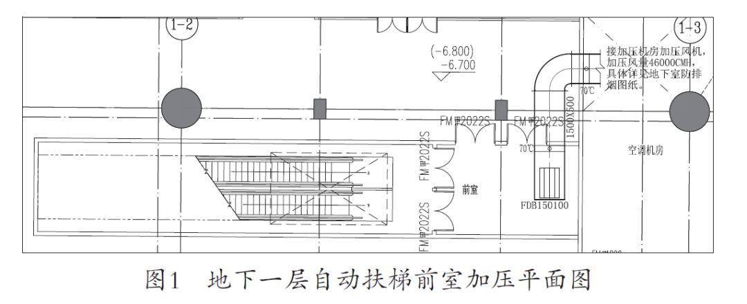

(1)首层大堂(扩大前室)为安全区域取消其加压系统,在与大堂相连接的自动扶梯在地下室设置防火墙,并在其前室设置机械加压系统,如图1所示。

为了大堂的整体性和美观性,大堂作为扩大前室。根据规范的要求,前室作为人员安全疏散的通道,需要保证一定的压力差,让烟气不扩散进去。
且根据250m加强条的要求,用作扩大前室的首层大堂内不应布置可燃物,其顶棚、墙面、地面的装修材料应采用不燃材料。故首层大堂无可燃物,不会产生烟气。而地下室的烟气会通过自动扶梯跑到大堂。为了防止烟气通过自动扶梯进入大堂,专家建议地下室的自动扶梯采用防火墙分隔防止烟气进入,并在自动扶梯处的前室内设置加压送风系统,防止烟气通过自动扶梯进入大堂,保证首层大堂人员的疏散。

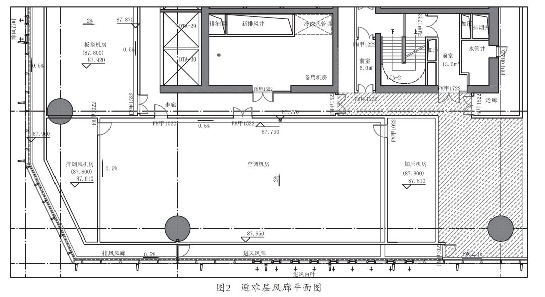

根据规范的要求,进风口与出风口不应设在同一面上,应分开布置。水平布置时,两者边缘最小水平距离大于20m。
为了避让东面的消防登高面,现设备机房主要集中在西侧、和南北两侧。而防排烟机房分布在西北角和西南角,正好利用角落两个不同方向的外墙的优势,一面外墙上为进风百叶,一面外墙上为排风百叶。由于建筑造型的限制,避难层百叶不是环绕幕墙均匀分布的,而是集中分布在每侧幕墙的中间,风管需绕很远,才能接到百叶上。
为了方便接管且不影响建筑立面的前提下,建筑专业沿着幕墙外部做了一圈风廊,风廊和室外百叶直接联通,风廊相当于一个静压箱,空调专业通过风廊取风和排风。
同时为了满足规范的要求,风廊里设置隔墙分为进风风廊和排风风廊,将进风口和排风口分布在不同的方向上。为了减小进排风系统阻力,控制风廊里的风速<2m/s,经过计算,风廊的宽度为1,200mm,如图2所示。
