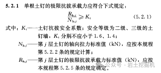

       先说一下土钉,土钉的极限抗拉承载力与轴向拉力标准值的关系见下图:
       根据上图中的公式,也就是说基坑安全等级为二级,轴向拉力标准值*1.6=土钉的极限抗拉承载力;安全等级为三级,轴向拉力标准值*1.4=土钉的极限抗拉承载力。

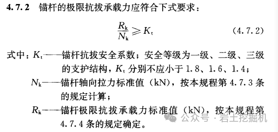

       接下来说一下锚杆(索),极限抗拉承载力与轴向拉力标准值的关系见下图:
       根据上图中的公式,也就是说基坑安全等级为一级,轴向拉力标准值*1.8=锚杆的极限抗拉承载力;安全等级为二级,轴向拉力标准值*1.6=锚杆的极限抗拉承载力,安全等级为三级,轴向拉力标准值*1.4=锚杆的极限抗拉承载力。

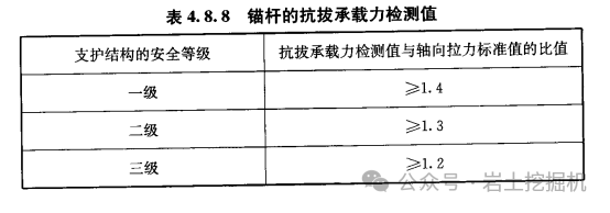

       通常我们检测锚杆时,主要的参数是轴向拉力标准值Nk,检测值取值原则:根据基坑等级对应的抗拔承载力检测值与轴向拉力标准值的比值进行确定,详见下图中的表4.8.8,检测试验应在锚固注浆固结体强度达到15MPa或达到设计强度的 75%后进行。
