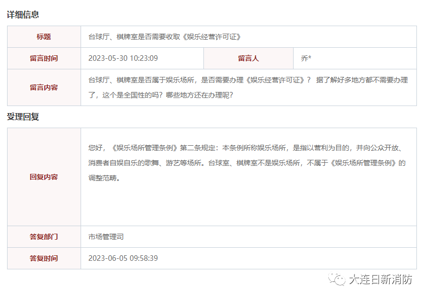

国家文化和旅游部官方网站公众留言栏目中,对“台球厅、棋牌室是否要办理《娱乐经营许可证》”的问题进行了回复,回复部门为市场管理司,如下: 图片
回复意见中明确“台球厅、棋牌室不是娱乐场所”,因此很多朋友都来问,是不是台球室、棋牌室可以不按照娱乐场所的标准设置消防设施了?
实际上,该回复的主要目的主要是明确台球厅、棋牌室不在《娱乐场所管理条例》的管理范围。而台球厅、棋牌室场所的防火标准、消防设施的设置要求应按照消防行业方面的法律法规、部门规章、规范标准来执行。
