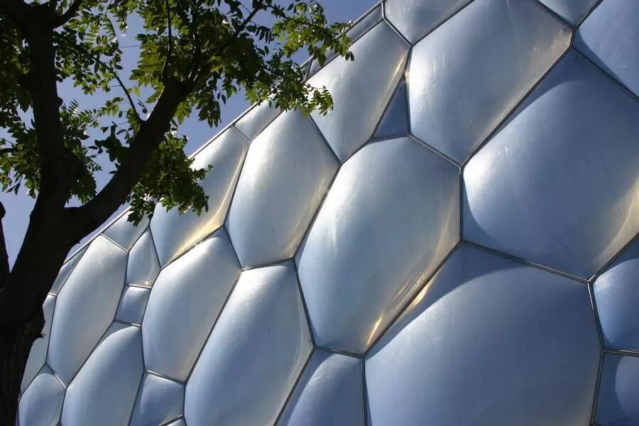

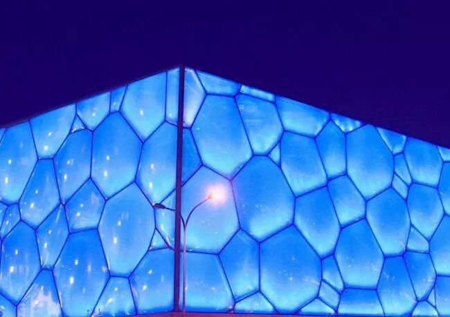

3、ETFE建筑膜材
ETFE建筑膜材由ETFE(乙烯-四氟乙烯共聚物)生料直接制成。
ETFE不仅具有优良的抗冲击性能、电性能、热稳定性和耐化学腐蚀性,而且机械强度高,加工性能好。
近年来,ETFE膜材的应用在很多方面可以取代其他产品而表现出强大的优势和市场前景。
这种膜材透光性特别好,号称“软玻璃”,质量轻,只有同等大小玻璃的1%;韧性好、抗拉强度高、不易被撕裂,延展性大于400%;
耐候性和耐化学腐蚀性强,熔融温度高达200℃;可有效的利用自然光,节约能源;良好的声学性能。
自清洁功能使表面不易沾污,且雨水冲刷即可带走沾污的少量污物,清洁周期大约为 5年。
另外,ETFE膜可在现成预制成薄膜气泡,方便施工和维修。
ETFE也有不足,如外界环境容易损坏材料而造成漏气,维护费用高等,但是随着大型体育馆、游客场所、候机大厅等的建设,ETFE更突显自己的优势。
目前生产这种膜材的公司很少,只有ASAHIGLASS(AGC)、日本旭硝子、德国科威尔等少数几家公司可以提供ETFE膜材,这种膜材的研发和应用在国外发达国家也不过十几年的历史。

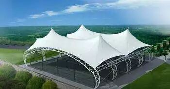

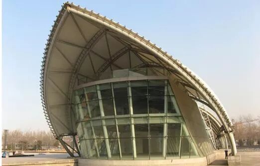

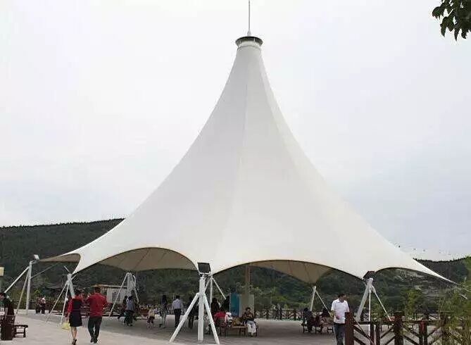

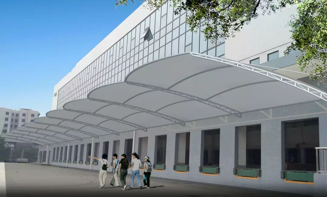

1、骨架式膜结构
骨架式膜结构是在钢架或其他材料的骨架上铺装膜材料,由此构成屋顶或外墙壁的构造形式。造型包括平面形,单曲面形,和以鞍形为代表的双曲线形。
所谓支撑膜结构实际上就是帐篷的放大,在这之前因为材料和技术的原因我们无法将帐篷做的足够大而且耐用。
弗雷·奥托可能是世界上最早采用支撑膜结构来构建大空间的建筑师,他设计的德国馆是用高强度的金属索与用高分子聚合材料做成的薄膜一起组合起来的具有足够大的空间的建筑。
这种结构的特点是结构非常简洁,便于组装和拆卸,与传统结构比起来有相对低廉的造价。它的屋面用特种柔性化学材料敷贴,呈半透明状。

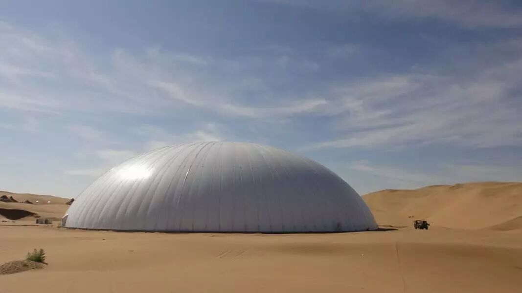

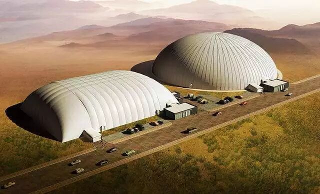

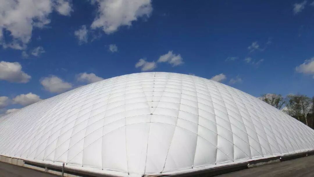

2、充气式膜结构
充气式膜结构是向由膜结构构成的室内充入空气,并保持室内空气的压力始终大于室外空气压力,由此使膜材料处于张力状态来抵抗负载及外力的构造形式,分单层结
构和双层结构两种形式。
这种膜结构可以从根本上克服传统结构在大跨度(无支撑)建筑上实现时所遇到的困难,可创造巨大的无遮挡的可视空间。
其造型自由轻巧、阻燃、制作简易、安装快捷、节能、易于、使用安全等优点,因而使它在世界各地受到广泛应用。
另外值得一提的是,在阳光的照射下,由膜覆盖的建筑物内部充满自然漫射光,无强反差的着光面与阴影的区分,室内的空间视觉环境开阔和谐。
夜晚,建筑物内的灯光透过屋盖的膜照亮夜空,建筑物的体型显现出梦幻般的效果。
这种结构形式特别适用于大型体育场馆、入口廊道、小品、公众休闲娱乐广场、展览会场、购物中心等领域。

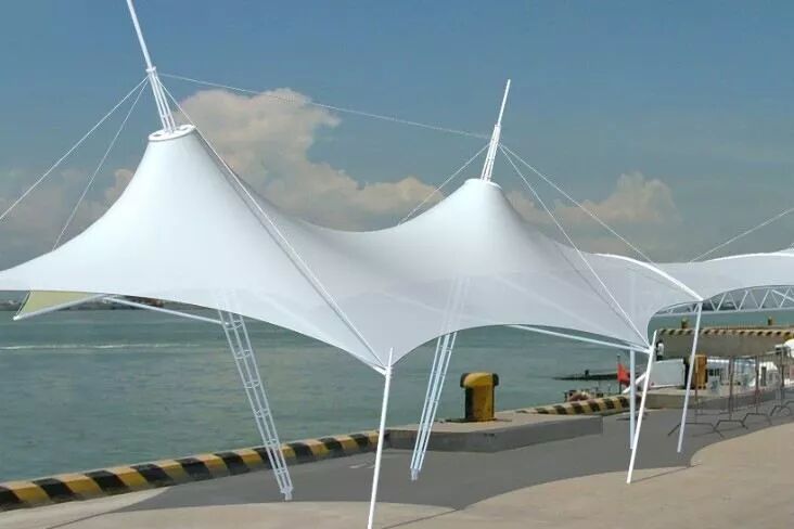

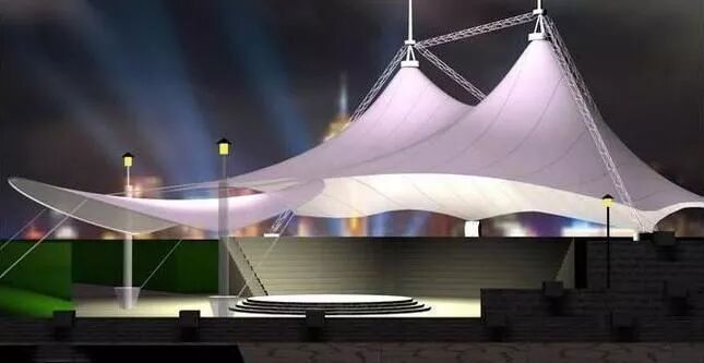

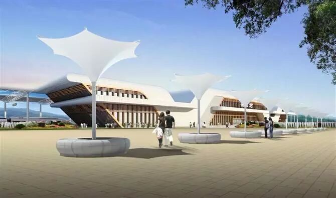

3、张拉式膜结构
张拉式膜结构是通过拉索将膜材料张拉于结构上而形成的构造形式,膜表面通过自身曲率变化达到内外力平衡。
张拉膜结构特别适合用来建造城市标志性建筑的屋顶,如体育与娱乐性场馆,需有广告效应的商场、餐厅等。

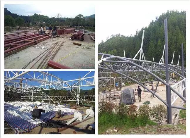

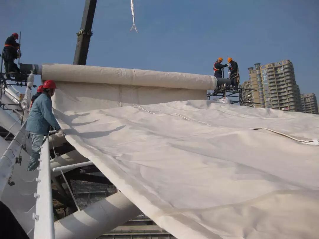

膜结构的施工安装一般步骤:
(1) 工序交接:在基础工程或主体结构施工完成后,进行膜支承结构的安装,并完成局部补油漆、进行防火处理等;
(2) 界面检查:测量支承结构及连接节点的几何尺寸位置并与设计值比较,对比找形结果进行必要的修正:若膜面尚未工厂加工,则按修正后的形状进行裁剪设计,加工制作膜面;
若膜面先于支承结构完工已开始制作,应通过其他方案如更换连接件规格等来纠正偏差,再运输至现场;
(3) 场地准备:清理现场,在地面铺垫保护材料;
(4) 人员准备:向工人讲解工序及分工;
(5) 铺展膜面:进行如在膜面穿钢索、打孔、安装膜角节点板或膜夹板等准备工作;
(6) 张拉准备:对安装现场有可能对膜材料产生伤害的部位进行防护处理;在支承结构上绑扎绳网以临时支承展开的膜面;
(7) 膜面安装:准备工作就绪后,吊装机械久违,吊装并对角点做临时固定;
(8) 膜面张拉:逐步均衡张拉,给膜面施加预张力;
(9) 张拉调整:对边角及有褶皱的区域进行局部张拉调节,并最终固定膜面及节点;
(10) 配套安装:完成雨水系统安装及防水覆盖等;
(11) 清场交工:清理内外膜表面。

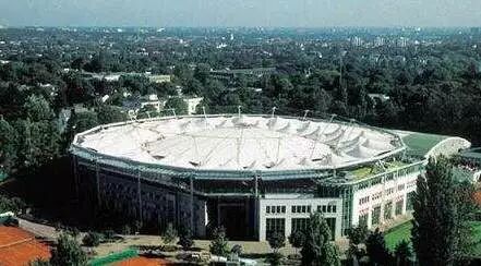

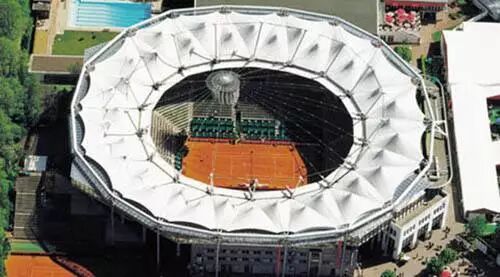

1、德国汉堡网球场
德国汉堡网球场膜结构展开面积约10000平方米,采用PVC(PVDF面层)膜材。
屋顶是可开合式膜结构,这种屋顶能确保在任何季节举行网球比赛,避免重要赛事因天气原因中断或延迟。

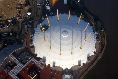

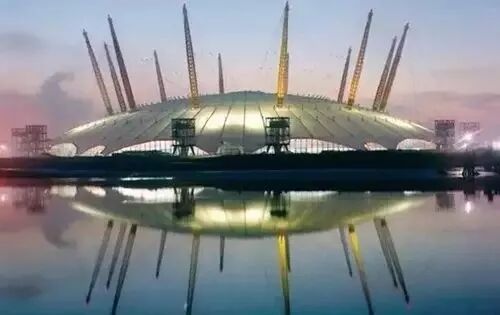

2、英国泰晤士河千年穹顶
千年穹顶1999年底建成,其造型很奇特,它有12根穿出屋面高达100米的桅杆,屋盖采用圆球形的张拉膜结构。
膜面支承在72根辐射状的钢索上,远远望去像一个白色的大帐篷。

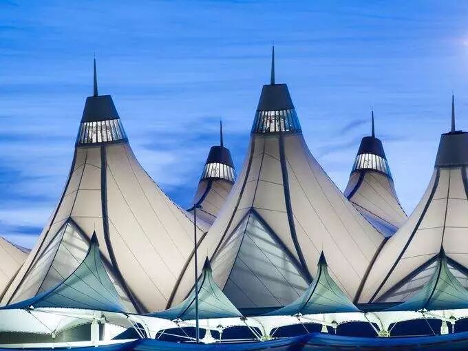

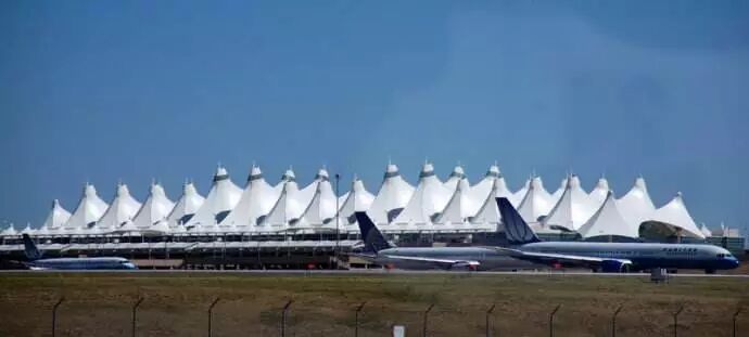

3、美国丹佛国际机场候机大厅
美国丹佛国际机场的特别之处在于屋顶用特殊布料覆盖及采用张拉膜结构的设计,令人联想到冬天受冰雪覆盖的落基山脉。

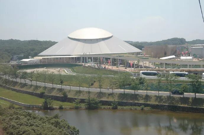

4、日本爱知世博会
2005年日本爱知世博会膜结构建筑超过50万平方米,其中日本国家馆代表着当时膜结构的最尖端水平。

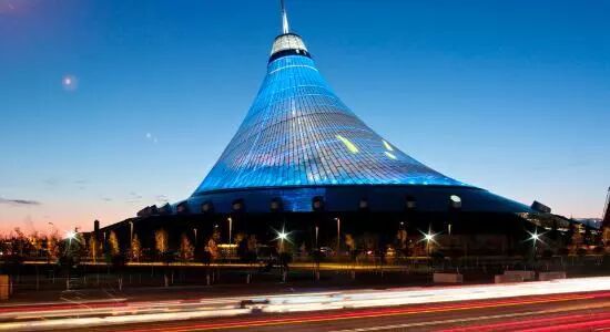

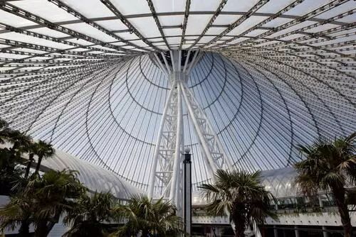

5、Khan Shatyr娱乐中心
Khan Shatyr娱乐中心150米高的悬索帐篷是世界上最高的拉力结构,也是这座中亚城市的最高建筑。
用EFTE材料制作的穹顶覆盖了10万平方米的面积,包括一座公园、一座水上公园和一座上部平台以及无数娱乐休闲和零售设施等。

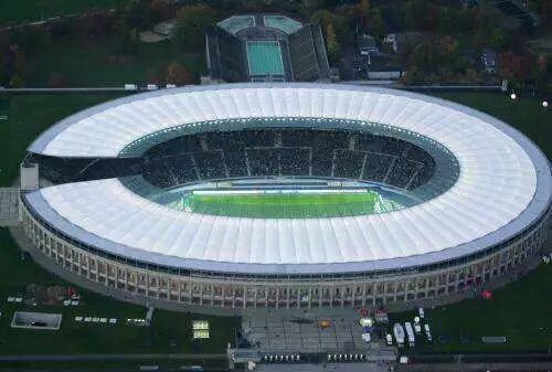

6、柏林奥林匹克体育场
柏林奥林匹克体育场中屋顶设计属于绝对高水平的设计,悬挑的钢结构和张拉膜的使用,使顶棚显得尤为轻质。

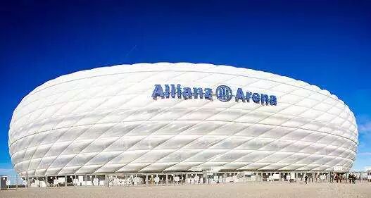

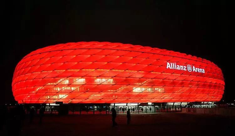

7、德国慕尼黑安联球场
安联竞技场的外墙体由2874个菱形膜结构构成,其中1056个在比赛中可以发光。
当体育场中比赛的球队发生变化时,墙体的颜色就可以随之改变。
膜结构具有自清洁、防火、防水以及隔热性能,内部永远保持350帕斯卡的大气压。
白天膜结构在阳光下闪烁着微光,有种魔幻的视觉效果;夜间在照明系统的映衬下,每个膜结构都可以闪耀成红蓝白三色。

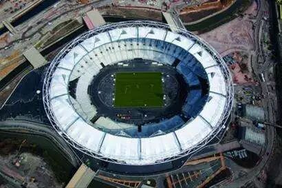

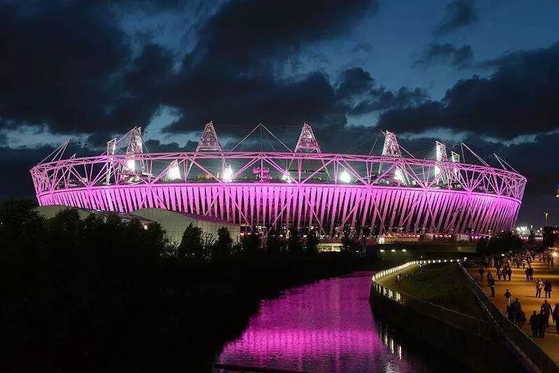

8、伦敦奥林匹克体育场
伦敦奥林匹克体育场在奥运和残奥期间是8万座位的体育场,赛后转换成一个2.5万座位的体育场。
人字形柱支承外压缩环桁架,内张力环采用索,其间辐射布置双层径向索形成索网,上覆112片PVC膜材张紧形成罩蓬,是典型的索系支承式膜结构。
