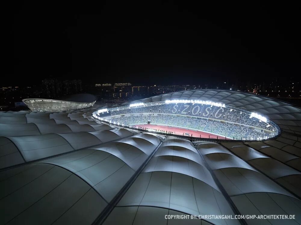

由冯·格康,玛格及合伙人建筑设计事务所(gmp)执笔设计的苏州奥林匹克体育中心于2018年6月正式落成,并向公众开放。在占地约60公顷的体育公园内,已建成一座体育场,一座游泳馆,一座室内体育馆和一座商业广场。建筑群弧形屋面的合奏重唱,形成了独特的城市区域新地标。其中体育场屋顶为目前东亚最大的单层索膜结构,游泳馆屋顶实现了单层索网结构,在中国均为首例。

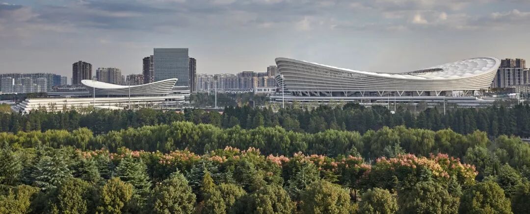

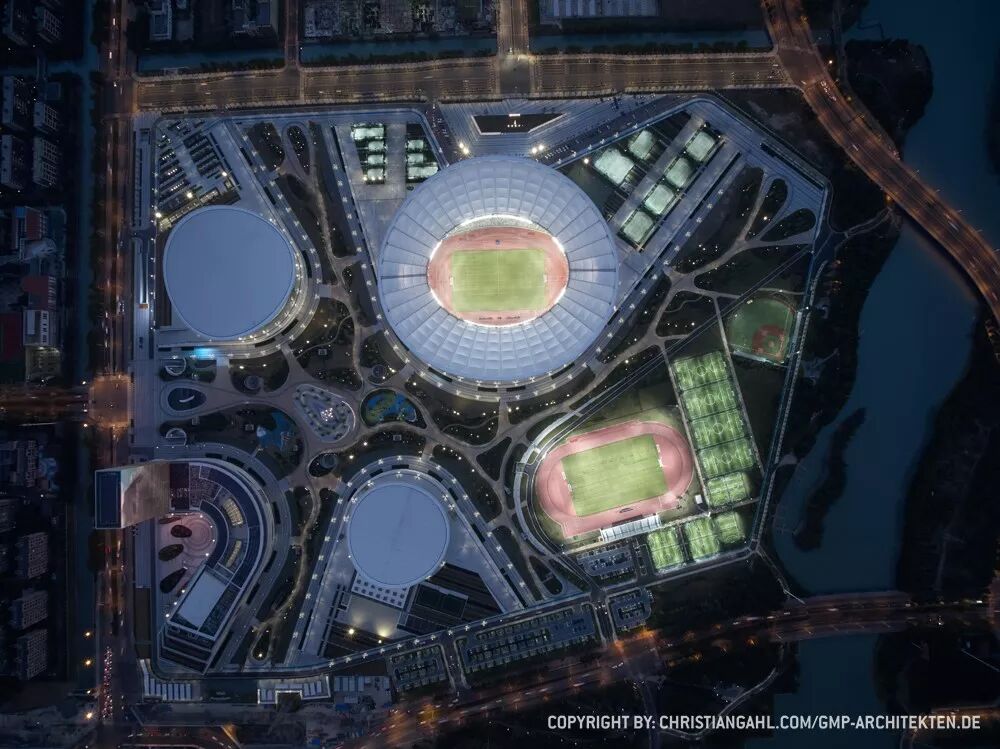

苏州奥林匹克体育中心鸟瞰 ? Christian Gahl
远眺建筑群 ?曾江河

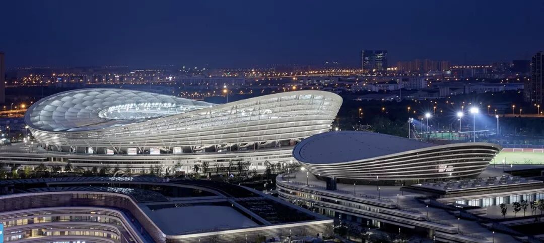

体育场与游泳馆鸟瞰 ? 曾江河

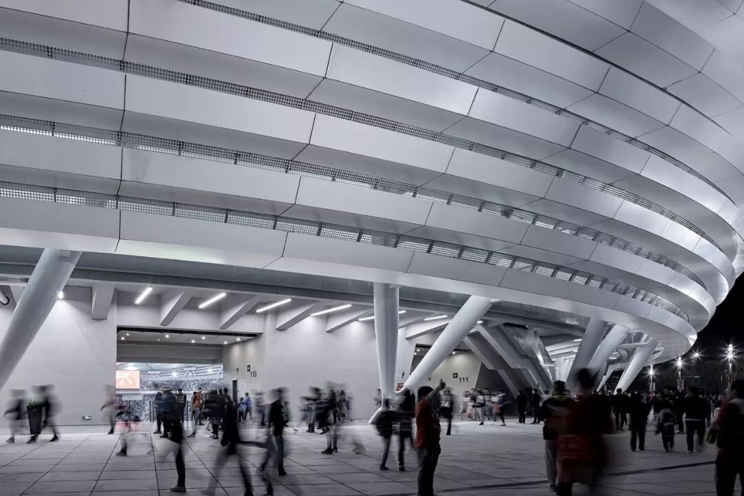

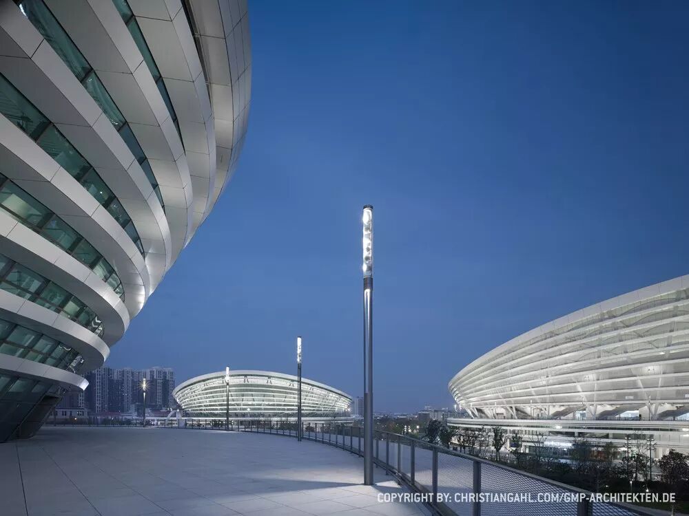

建筑群的极简主义设计风格削减了巨大的体量感,建筑造型优雅而不张扬。12米高的基座犹如半岛一般,上承建筑,下接景观,与水面一侧的道路相连。基座外立面通长的石材和铝板构成的水平线条简介而有力。游泳馆的屋顶实现了中国首个单层索网结构,最终演绎成为弧线弯曲的抛物面,坐落在V形支撑构件上;体育场屋顶覆盖PTFE膜,采用单层索膜结构。优美弧线型的场馆屋顶如同亭阁楼榭的飞檐,形成景观区的制高点。近观远眺,都构成极富特色的体育建筑群。

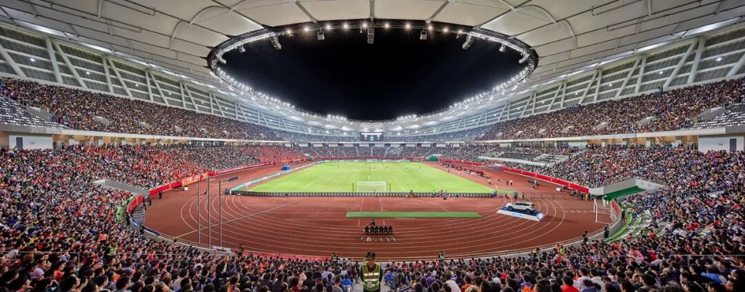

体育场开幕足球赛现场 ? 曾江河

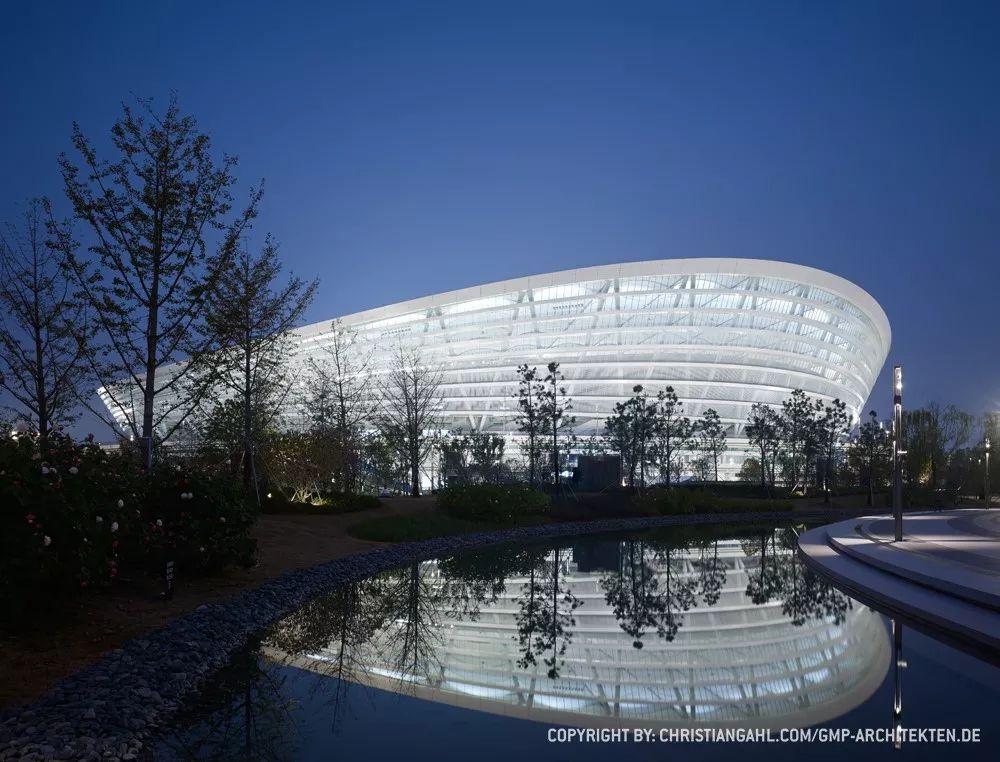

马鞍形建筑体与倒影相映成趣 ? Christian Gahl图片

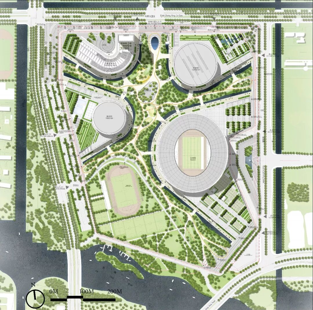

体育中心总平面图 ? WES

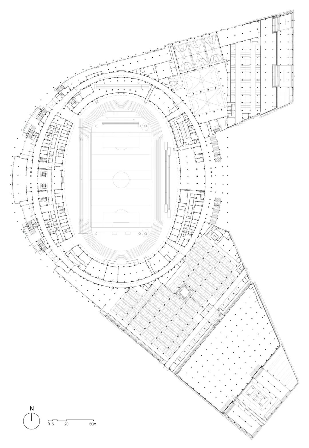

体育场一层平面图 ? gmp Architects

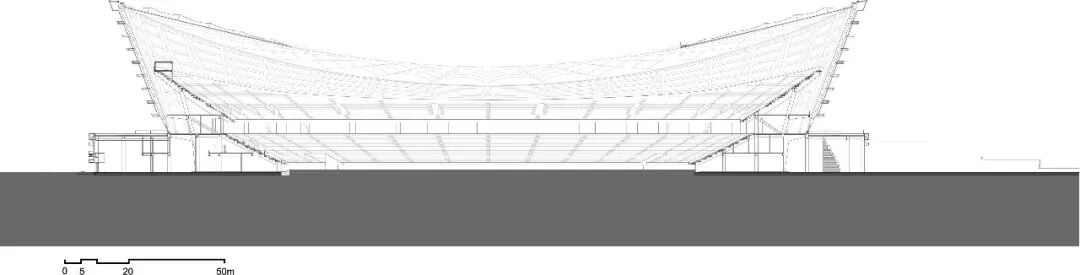

体育场剖面图 ? gmp Architects

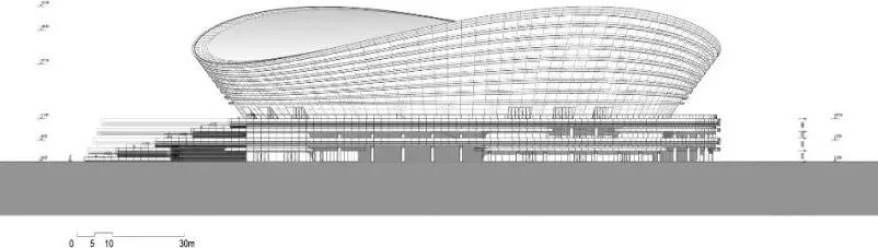

图片体育馆立面图 ? gmp Architects

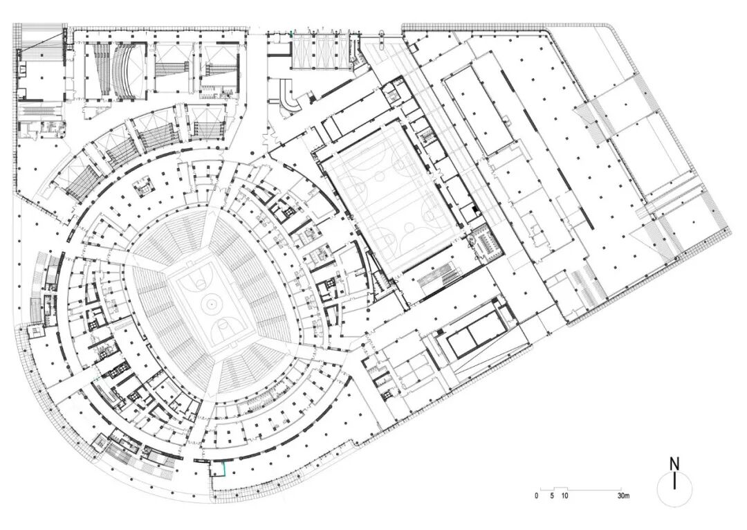

体育馆一层平面图 ? gmp Architects

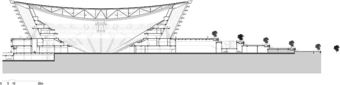

游泳馆一层平面图 ? gmp Architects
游泳馆剖面图 ? gmp Architects

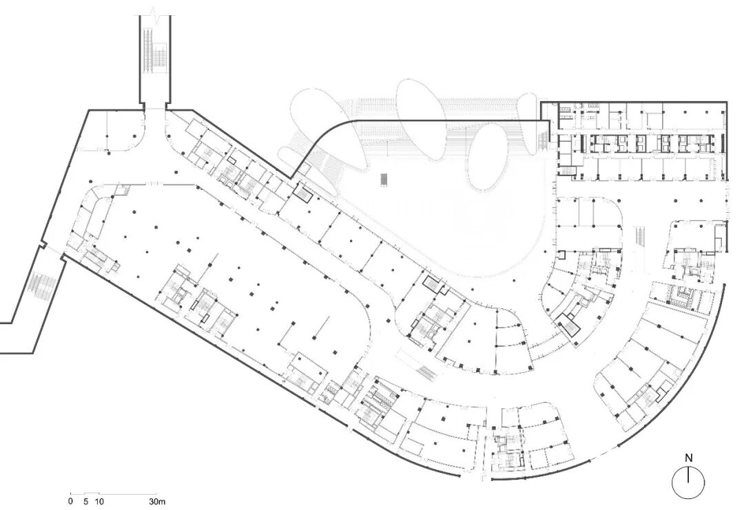

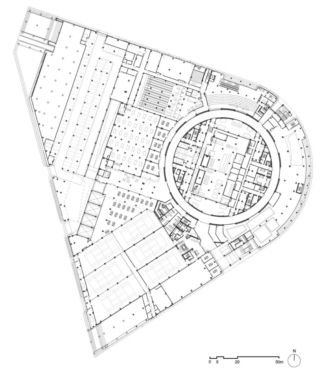

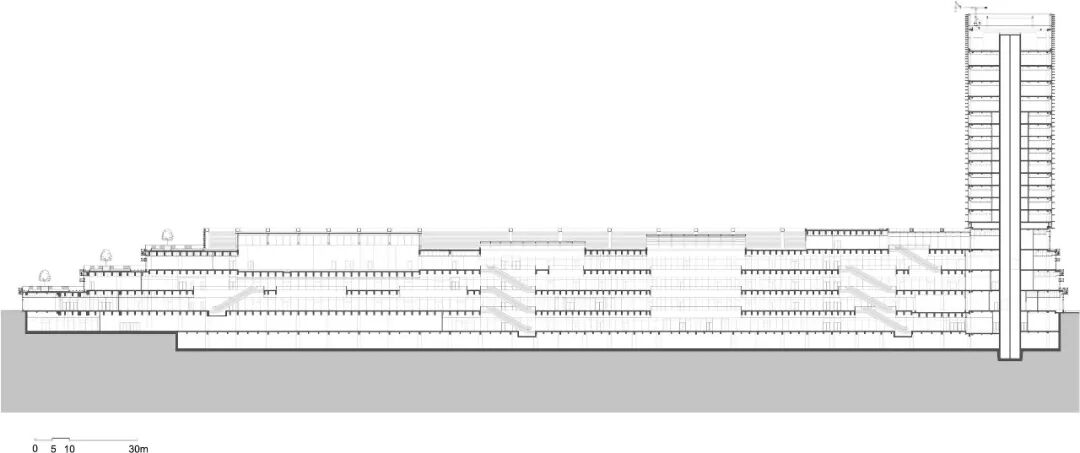

商业中心一层平面图 ? gmp Architects

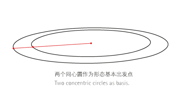

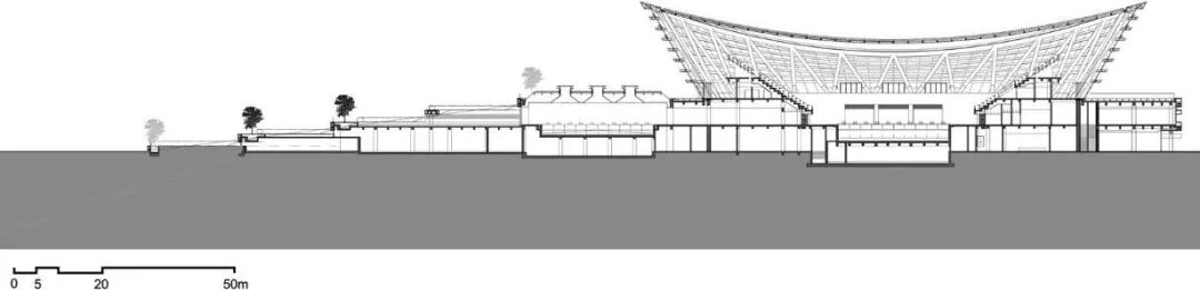

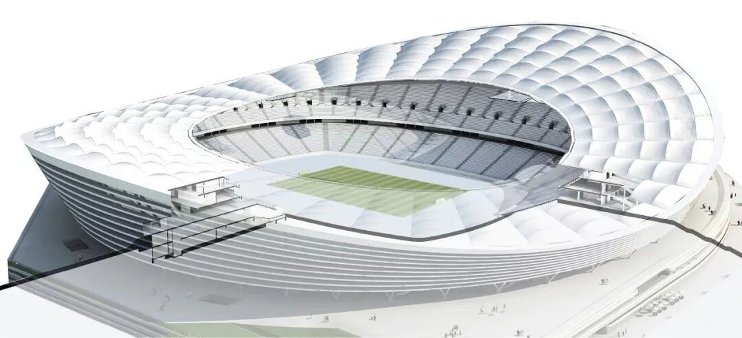

商业中心剖面图 ? gmp Architects图片形态生成逻辑图解 ? gmp Architects
