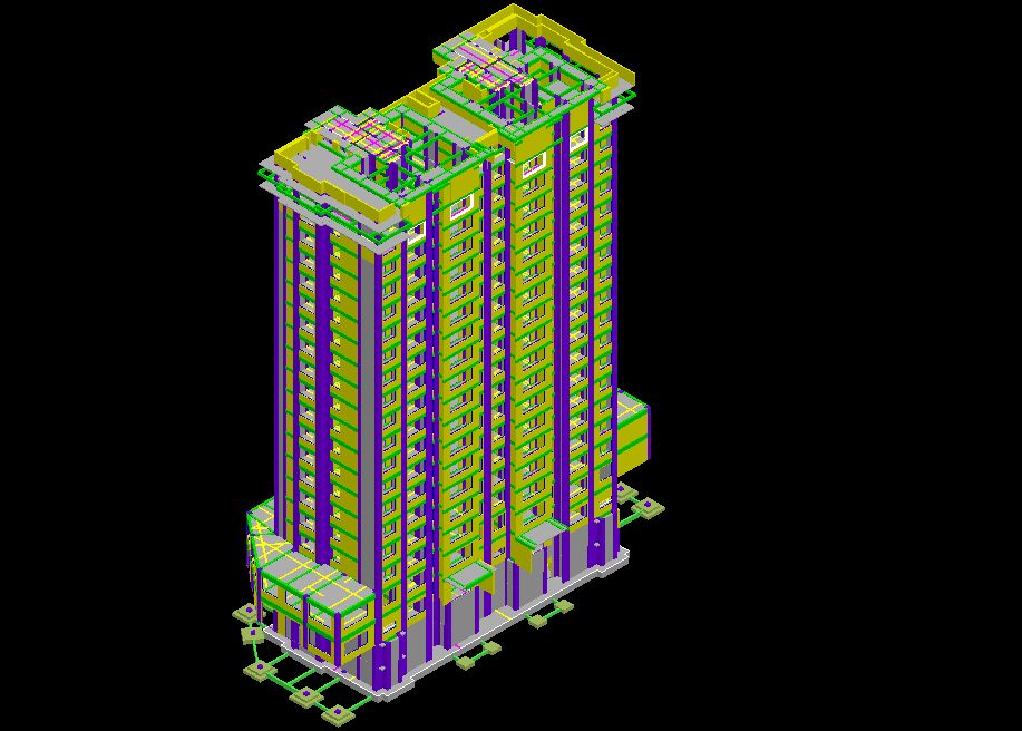

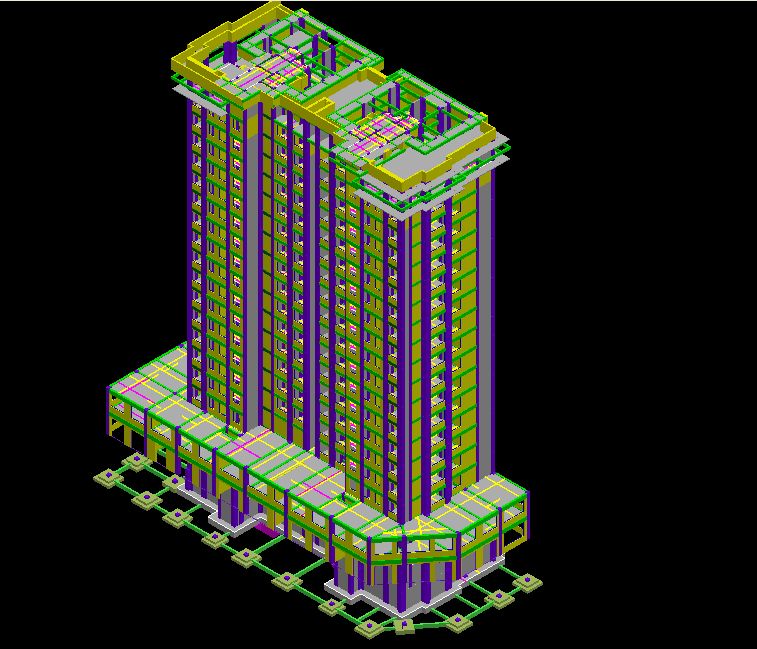

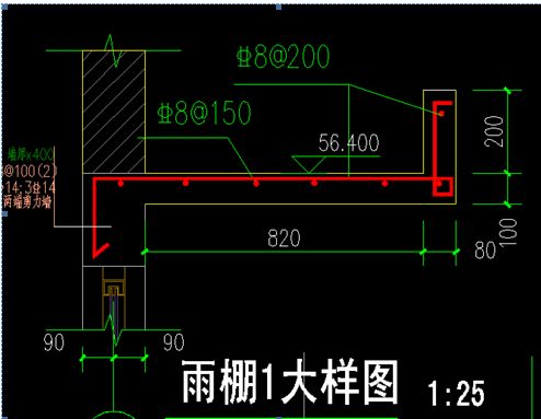

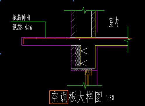

很多同学在开始建模算量时,对自己做的工程没有信心,不知道是否正确,公司也没有专人给你审核。做好项目交工程量得时候,总是提心吊胆的,害怕出错。

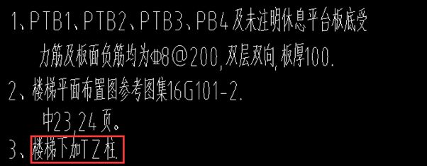

有个粉丝同学,就是自己画完模型了,然后找到我。让我给她检查检查问题。现在就把这个作为一个案例给大家分享下,以后你们布置时注意避免。

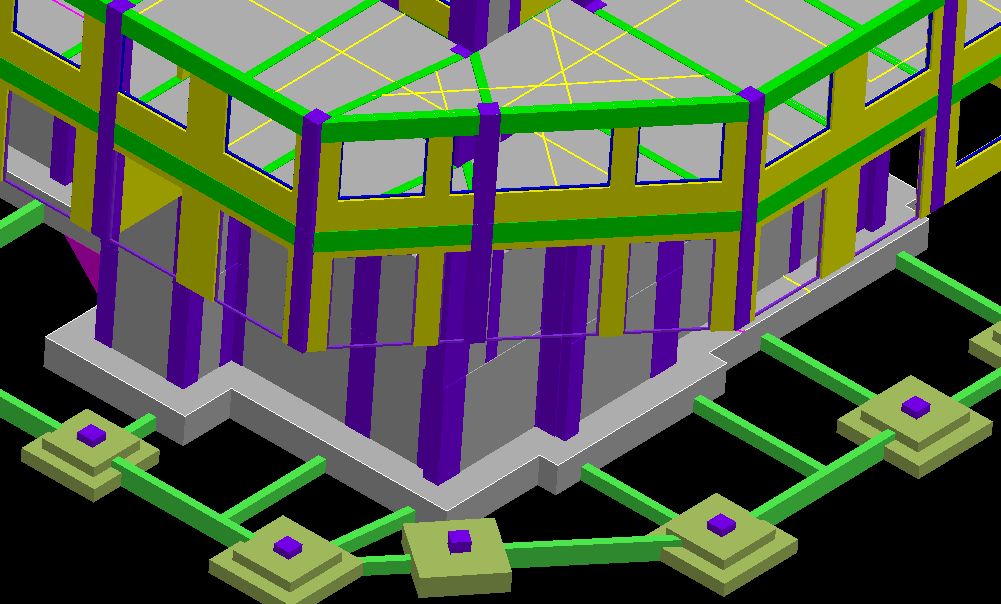

检查方法:以图纸为准来查看模型构件是否绘制正确。
对照这份图纸,查看模型任意两三层,大概检查出30多个问题,很多问题都是相通的。
检查的问题罗列如下:

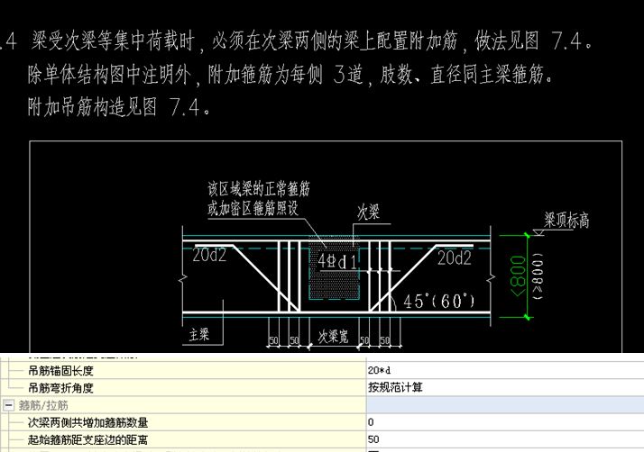

1、次梁加筋未设置

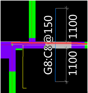

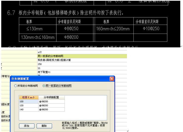

2、分布筋设置不对

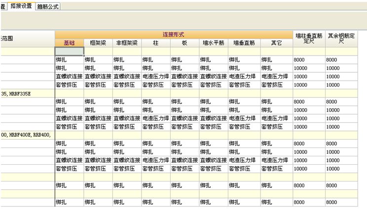

3、搭接设置看你们省份定额是否包含施工搭接,如果包含了就要把定尺长度改为无穷大

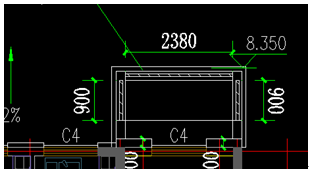

4、A-1/01轴的窗高度有问题

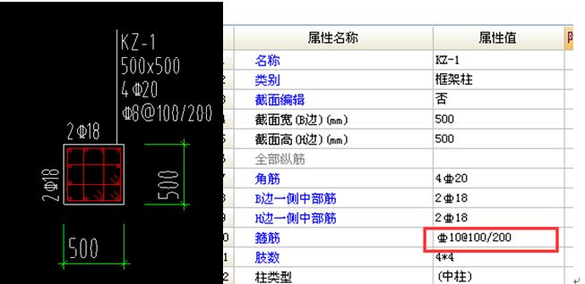

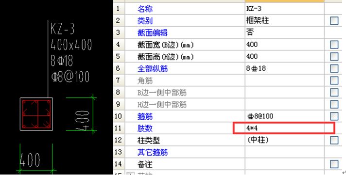

5、KZ1箍筋布置错误
6、KZ3箍筋肢数错误
7、楼梯梯柱未布置

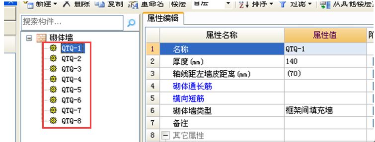

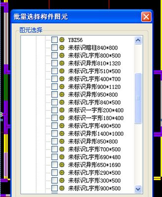

8、首层暗柱识别后未改名称

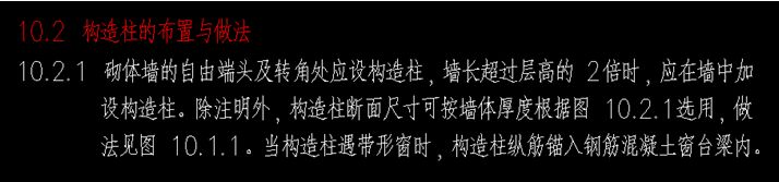

9、构造柱未布置
10、门垛未布置

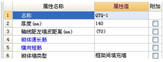

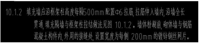

11、砌体拉结筋未布置
12、砌体墙布置时把名称加上(如多孔砖、实心砖),便于后期整理工程量

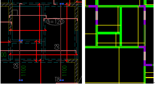

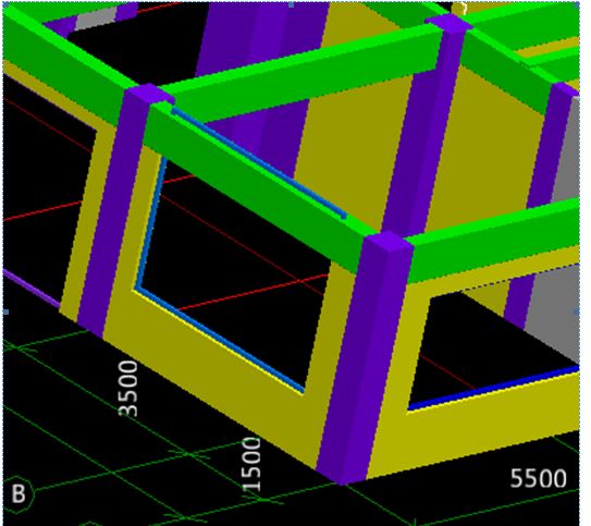

13、墙洞布置有问题(首层D-23/1轴;二层D/1-15)...
14、门、窗、墙洞很多有问题,对照图纸仔细检查

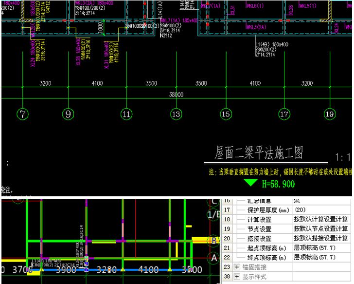

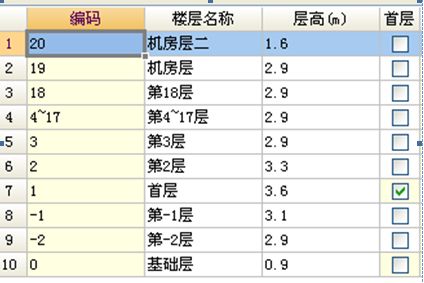

15、梁的绘制层数需注意若无标高,广联达软件里首层梁应用图纸二层梁图。广联达软件二层梁应用图纸三层梁图,依此类推

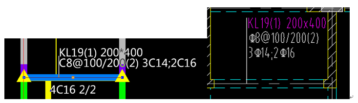

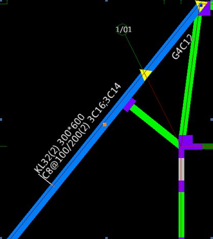

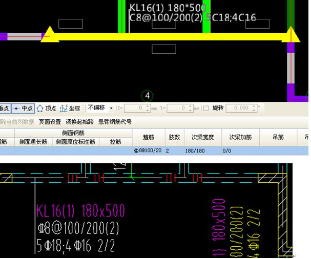

16、二层梁KL32支座有问题
17、二层梁KL19,图纸无下部钢筋
18、未布置次梁加筋

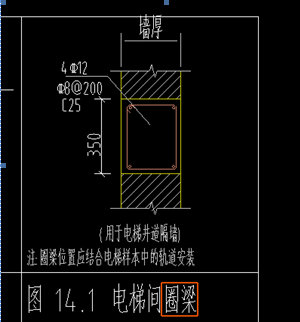

20、电梯井圈梁未布置

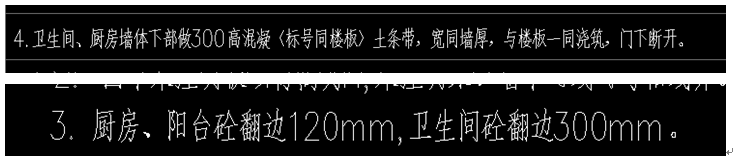

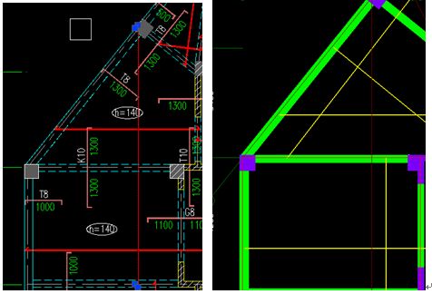

22、土条带、翻边未布置
23、板的绘制层数需注意,若无标高,广联达软件里首层板应用图纸二层板图。广联达软件二层板应用图纸三层板图,依此类推
24、一层受力筋部分未布置
25、很多跨板受力筋都未布置
26、部分负筋布置重复

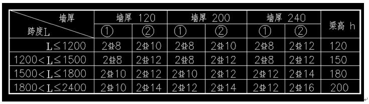

27、过梁未布置

29、空调板未布置

32、雨棚板未布置
33、楼层还是要单独每层分开,钢筋才能计算更准确

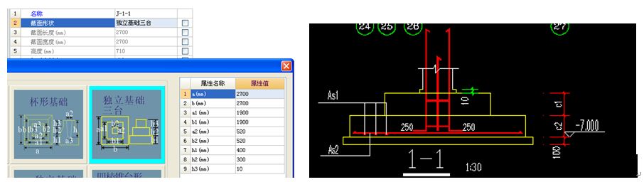

36、独立基础布置错误,下面是垫层。建立底和顶

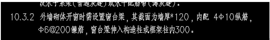

37、窗台梁未布置

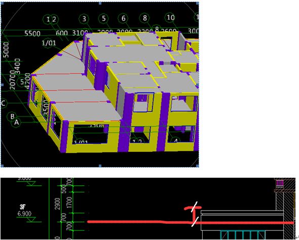

38、屋面二梁标高有问题
