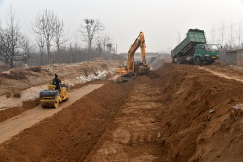

分层回填碾压
       一般在地下水位以上大面积回填时采用此法。碾压的施工参数,通常根据选用的施工机械设备及设计要求通过现场碾压试验确定。如采用平碾(8-12t),每层铺填厚度一般为200-300mm,每层碾压6-8遍。碾压机械的行驶速度对碾压效果有较大影响,平碾的机械行驶速度一般不超过2.0km/h。为获得最佳密实度,应控制土料在最优含水量条件下碾压施工。

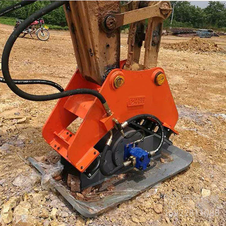

振动压实
      此法适用于处理地下水位离振实面小于0.6m的以建筑垃圾、工业废料等组成的粘性土含量少的松散杂填土地基。当振动压实机自重2t,振动力98kN时,有效压实深度为1.2-1.5m.施工前需在现场进行试振,得出下沉量与时间的关系,因为当振动时间超过某一定值后,振动引起的下沉基本稳定。试验表明,对含碎砖、瓦砾的建筑垃圾,振动时间约60s以上;对于含炉灰等细颗粒填土,则振动时间约为3-5min。施工质量常用轻型动力触探试验进行检查,检查深度不小于1.5m.

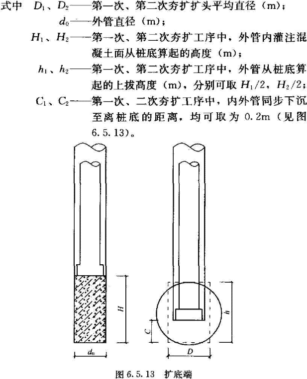

       常用的有挤密砂石桩法、灰土挤密桩法等,适用于处理松散的杂填土地基,主要起挤密作用。砂石桩一般采用振动沉管法施工,桩体材料通常采用碎石、卵石、砾石与砂石的混合料等硬质材料。地基土的挤密程度取决于砂石桩的布置、间距和桩孔内的投料量。砂石桩桩位宜采用等边三角形布置,砂石桩的间距和庄孔内的投料量应通过现场试验确定,间距一般为桩径的1.5-4.0倍,桩孔的填料量,估算时可按设计桩孔体积乘以1.2-1.4的充盈系数确定,然后根据现场试验情况予以增减。砂石桩处理范围应大于基地范围,一般在基础外缘扩大1-3排桩。
柱锤冲扩桩法
       这是近年来在天津和河北等地发展起来的处理填土地基的新方法。柱锤常用直径300-500mm,长度2-6mm,质量1-8t。施工时由柱锤冲扩成孔,然后将填料分成填入桩孔用柱锤劣实。桩体材料有碎砖三合土、级配砂石、矿渣、灰土、水泥混合土等。碎砖三合土的配比(体积比)为生石灰:碎砖:粘性土为1:2:4.柱锤冲扩法形成的桩体直径可达500-800mm,工程上常用的桩距为1.5-2.5m或为桩径的2-3倍,桩体面积置换率为02.-0.5,处理深度一般不超过6.0m,处理范围应大于基础外缘所包围的范围。柱锤冲扩法的加固机理主要是成孔及桩过程中对杂填土的挤密作用。试验表明,挤密土影响范围约为2-3倍桩径。同时,柱锤冲扩形成的桩体与周围图形成复合地基,提高了地基承载力,复合地基承载力可达160Kpa.

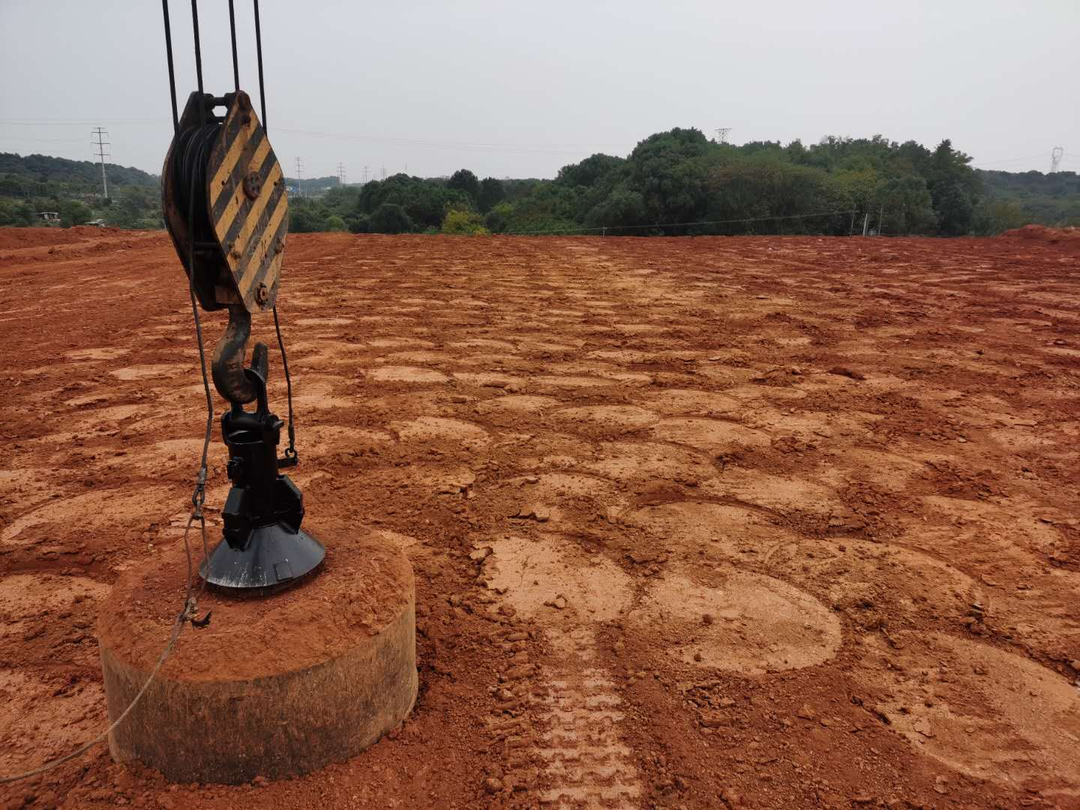

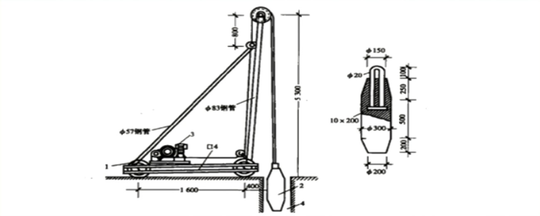

重锤夯实法
       重锤夯实所用的锤一般为15-30KN,锤底单位面积静压力为15-20kpa,夯锤落距为3-4.5m。重锤夯实的主要作用在于使杂填土形成一层性质比较均匀的“硬壳”层,从而减少杂填土的不均匀性,提高承载力。重锤夯实施工前应在场地先进行试夯,以确定单击夯击能量,最少夯击遍数、总夯沉量、最后两遍的平均下沉量以及有效夯实深度等。夯击能量增大有利于破坏表层土的结构,促使土的密实度增加,当重夯遍数达到某一数量以后,继续夯击往往效果小,花费时间多,这是因为随着重夯遍数增加,土体压密,当外来能量不变时,土颗粒越来越难以移动,因此,施工时应尽量取用保证夯实质量的最少夯实遍数。

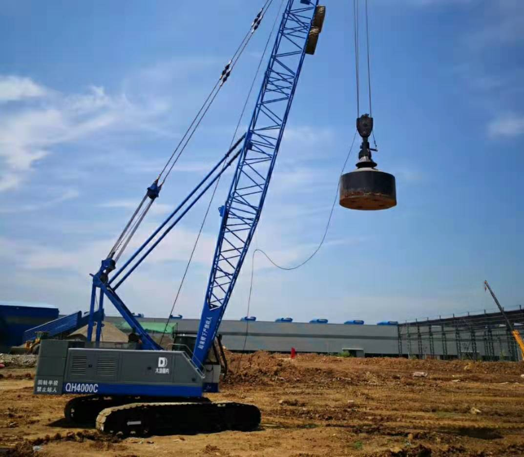

强夯法
       强夯法自20世纪70年代引进我国以后,已在工程上得到广泛的应用。该法是反复将夯锤(质量一般为10-40t)提高到相当高的高度使其自由下落(落距一般为10-40m),给地基以强力冲击和振动,从而改善地基土的性质,提高地基的承载力并减小其压缩性。
