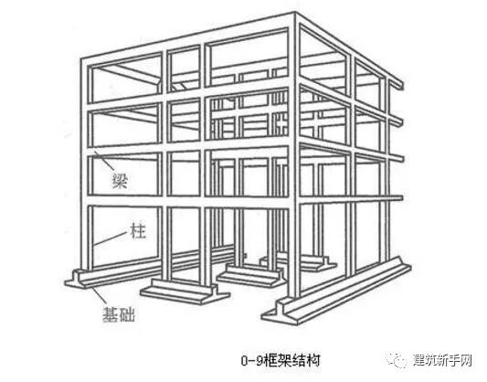

【框架结构】
框架结构住宅是指以钢筋混凝土浇捣成承重梁柱,再用预制的加气混凝土、膨胀珍珠岩、浮石、蛭石、陶烂等轻质板材隔墙分户装配成而的住宅。
适合大规模工业化施工,效率较高,工程质量较好。
框架结构由梁柱构成,构件截面较小,因此框架结构的承载力和刚度都较低,它的受力特点类似于竖向悬臂剪切梁,楼层越高,水平位移越慢,高层框架在纵横两个方向都承受很大的水平力,这时,现浇楼面也作为梁共同工作的,装配整体式楼面的作用则不考虑,框架结构的墙体是填充墙,起围护和分隔作用,框架结构的特点是能为建筑提供灵活的使用空间,但抗震性能差。

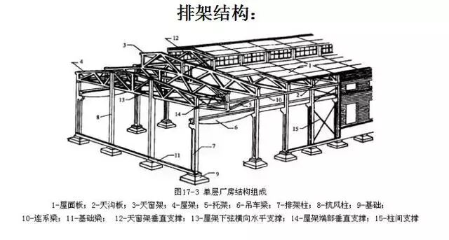

【排架结构】
排架的结构。排架的组成是以柱子,两边的柱子,有一个屋架支撑在柱子上,形成了这样的一排,下面又是一排,在这两排上面上屋架之间放上一个板子形成个空架连续的房子。排架的特点:是在自身的平面内承载力和刚度都较大,而排架间的承载能力则较弱,通常在两个支架之间应该加上相应的支撑,避免风和载的一个推动,发生侧向的移动。
适合用于单层的工业厂房。

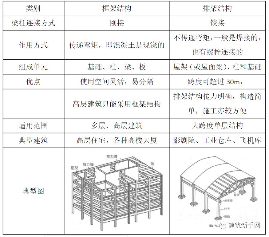

【框架结构与排架结构的区别】
框架结构是由基础、柱、梁、板组成的单层、多层建筑以及框架和剪力墙或框架与筒体组合的高层建筑,它们之间的连接是固接或称刚接;
排架结构则多为单层建筑,其柱与基础、屋架,梁与柱子之间的连接在结构上称为铰接,与框架结构有所不同。在施工上前者多为现浇施工,后者则多为预制成构件后,采用吊装装配施工。
框架结构:若干平面框架彼此间通过联系梁加以连系而形成的空间结构体系.在这个体系中,各平面框架是基本的承重结构,它可以沿房屋横向布置,也可以纵向布置,有抗震要求时可以双向布置.
排架结构:顾名思义,一排一排的.主要用于单层厂房,由屋架、柱子和基础构成横向平面排架,是厂房的主要承重体系,再通过屋面板、吊车梁、支撑等纵向构件将平面排架联结起来,构成整体的空间结构.
一、两者的特点不同:
1、排架结构的特点:排架结构体系的房屋刚度小,重心高,需承受动荷载,因此需要安装柱间斜支撑和屋盖部分的水平平斜支撑,还要在两侧山墙设置抗风柱。
2、框架结构的特点:空间分隔灵活,自重轻,节省材料;具有可以较灵活地配合建筑平面布置的优点,利于安排需要较大空间的建筑结构;
框架结构的梁、柱构件易于标准化、定型化,便于采用装配整体式结构,以缩短施工工期;采用现浇混凝土框架时,结构的整体性、刚度较好,设计处理好也能达到较好的抗震效果,而且可以把梁或柱浇注成各种需要的截面形状。

1、排架结构的概述:排架的结构是指排架是下面两排柱子,上面屋架,在这两排柱子上面的屋架之间放上一个板子形成的空间连续的结构。

1、排架结构的用途:主要用于单层厂房,由屋架、柱子和基础构成横向平面排架,是厂房的主要承重体系,再通过屋面板、吊车梁、支撑等纵向构件将平面排架联结起来,构成整体的空间结构。
