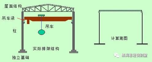

排架结构是相对简单的大跨度结构,一般为单层建筑物。应用排架结构最为常见的建筑物是单层工业厂房,但是在许多民用建筑中,如影剧院、菜市场、仓库等也可以采用排架结构。排架结构属于平面超静定结构,但与框架相比,超静定次数较少,手工计算较为容易。排架计算一般采用剪力分配法,是力学中位移法的一种。

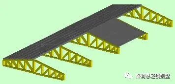

由于排架结构跨度较大,屋面结构多采用桁架体系,钢结构或钢筋混凝土结构,以减轻屋面结构的重量。较小跨度的排架结构则多采用钢筋混凝土屋面梁。由于连接平面排架 之间纵向构件的标准长度为6米,因此排架的柱距也多为6米。
屋架之间搭设屋面板。为了保证屋面结构的整体刚度,屋面板多数采用重型结构——大型预应力混凝土屋面板——无檩体系。有时也采用轻型屋面结构,以檩条连接屋架,在檩条之上放置小型屋面板或轻型板——有檩体系。

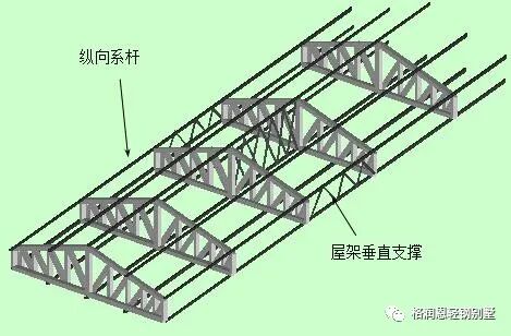

同时为了保证屋面体系的刚度,屋架之间还要设置各种支撑,通常包括上、下弦水平支撑、垂直支撑及纵向水平系杆。
 屋盖上、下弦水平支撑是指布置在屋架(屋面梁)上、下弦平面内以及天窗架上弦平面内的水平支撑。支撑节间的划分应与屋架节间相适应。水平支撑一般采用十字交叉的形式。交叉杆件的交角一般为30°~60°。
 屋盖垂直支撑是指布置在屋架(屋面梁)间或天窗架(包括挡风板立柱)间的支撑。系杆分刚性(压杆)和柔性(拉杆)两种。系杆设置在屋架上、下弦及天窗上弦平面内。

 屋架垂直支撑除能保证屋盖系统的空间刚度和屋架安装时结构的安全外,还能将屋架上弦平面内的水平荷载传递到屋架下弦平面内。所以垂直支撑应与屋架下弦横向水平支撑布置在同一柱间内。在有檩屋盖体系中,上弦纵向系杆是用来保证屋架上弦或屋面梁受压翼缘的侧向稳定的(即防止局部失稳),并可减小屋架上弦杆的计算长度。
 当排架跨度为(18~30)m,屋架间距为6m,采用大型屋面板时,应在屋架跨度中点布置一道垂直支撑。对于拱形屋架及屋面梁,因其支座处高度不大,故该处可不设置垂直支撑,但需对梁支座进行抗倾覆验算,如稳定性不能满足要求时,应采取措施。梯形屋架支座处必须设置垂直支撑。当屋架跨度超过30m,间距为6m,采用大型屋面板时,应在屋架跨度l/3左右附近的节点处设置两道垂直支撑及系杆。
 在一般情况下,当屋面采用大型屋面板时,应在未设置支撑的屋架间相应于垂直支撑平面的屋架上弦和下弦节点处,设置通长的水平系杆。对于有檩体系,屋架上弦的水平系杆可以用檩条代替(但应对檩条进行稳定和承载力验算),仅在下弦设置通长的水平系杆。
 垂直支撑一般在伸缩缝区段的两端各设置一道。当屋架跨度不大于18m,屋面为大型屋面板的一般排架中,无天窗时可不设置垂直支撑和水平系杆;有天窗时,可在屋脊节点处设置一道水平系杆。

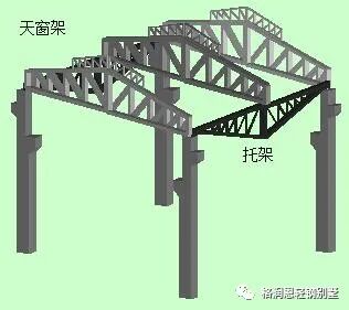

 当厂房需要天窗时,屋面设置天窗架;当特殊的原因使柱距加大时,由于纵向屋面板不能加长,因此屋架也不能移位,就必须设置托架保证屋架的支撑。

柱上有牛腿,可以承担吊车梁、联系梁,这些梁均与柱成铰接状态;一般排架柱以吊车梁牛腿为界,分上下两段,分别称为上柱与下柱;在排架结构的纵向上,采用柱间支撑来保证结构纵向的稳定性与刚度,同时传递纵向荷载。为了避免温度应力的作用,有利于在温度变化或混凝土收缩,结构可以较自由变形而不致产生较大的温度或收缩应力,柱间支撑一般设置在结构纵向的中间区域,并在柱顶设置通长刚性连系杆来传递荷载。
