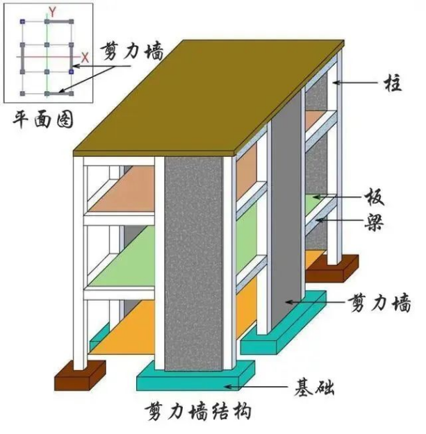

剪力墙结构因其整体性好、抗震性优等特点,被广泛应用于高层建筑中。但诸如混凝土强度不足、漏筋、裂缝、设计缺陷、人为破坏(私拆剪力墙)等都会导致剪力墙承载能力不足、抗震能力不足,强度不够等问题,从而影响剪力墙结构整体性、安全性。
那么,剪力墙结构在承载力不满足规范要求或实际需求时该如何进行加固呢?常见的的剪力墙加固方法有增大截面加固法、粘贴纤维复合材加固法、粘贴钢板加固法、改变结构体系法、植筋技术等。本期我们主要介绍增大截面加固法、粘贴钢板加固法及粘贴碳纤维网格加固法。

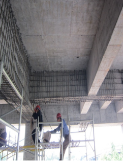

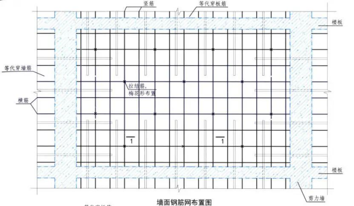

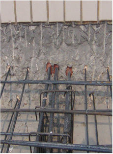

一、增大截面加固法
增大截面加固法是指通过增加结构构件或构筑物截面面积进行加固的方法,它不仅可以提高被加固构件的承载能力,还可以加大其截面刚度,改变其自振频率。它对于原有框架柱尺寸偏小或者轴压比明显偏高的构件能够起到明显的抗震加固效果。但这种方法的缺点也较为明显,对原有构件的增大会导致建筑空间变小,同时影响其他构件的受力性能。

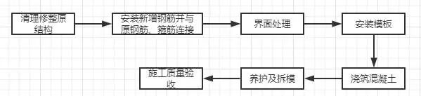

1、加固技术说明

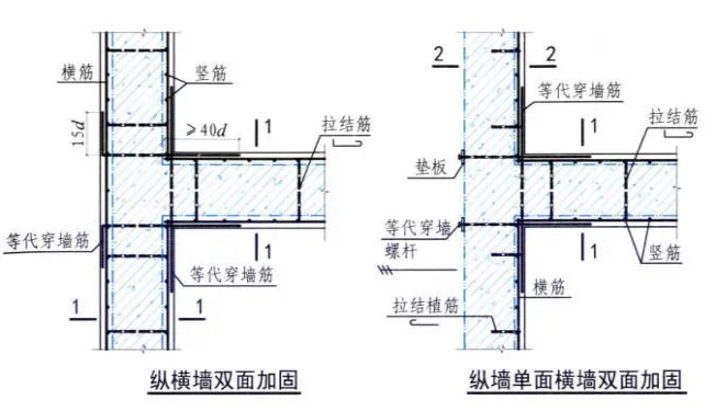

(1)当墙体承载力不满足规范要求时,或当墙体尺寸、配筋及轴压比不符合规范规定时,或当墙体混凝土强度偏低或施工质量存在严重缺陷时,均可采用原墙双面、单面或局部增设钢筋混凝土后浇层的方法进行加固。
(2)新增混凝土层厚度由计算确定,一般应≥60mm。
(3)新增混凝土强度等级应比原混凝土提高一个等级,且不应低于C25级。
(4)墙体新增钢筋网规格由计算确定,一般情况下宜为:竖向钢筋≥Φ10-12,间距150-200,横向钢筋≥Φ8-10,间距150-200,竖筋在里,横筋在外。
(5)新增钢筋网与原墙应有可靠连接,一般可采用拉结筋对拉或植筋连接。拉结筋和植筋钢筋规格一般取Φ6-8,拉结筋间距取900,植筋间距取600,一般采用梅花布置。
                                                    增大截面加固法—T形节点加固
(6)纵横钢筋端部应有可靠锚固,可采用植筋的方式锚固于基础、框架柱、剪力墙及楼板邻接构件。
2、施工流程

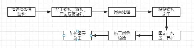

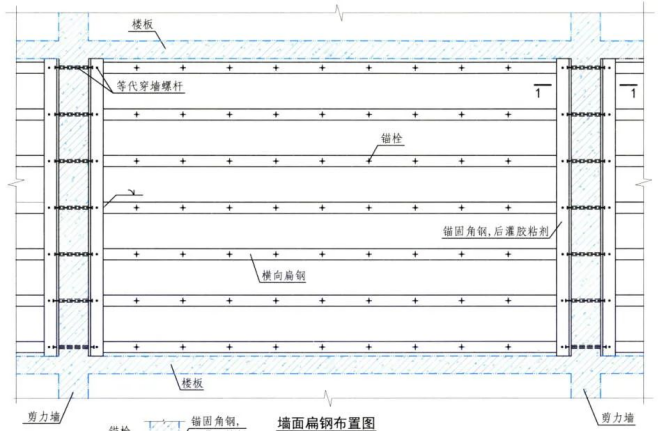

二、粘贴钢板加固法
粘贴钢板加固法是采用具有良好性能的粘钢胶,把钢板与混凝土牢固地粘结,并能有效地传递应力形成整体来联合工作,从而提高混凝土结构受弯构件的承载能力和构件刚度。
1、加固技术说明
(1)当墙体仅因横向配筋不足时,可采用粘贴钢板法加固,即在墙体表面设置水平横向扁钢。当墙体配筋不足时,粘贴钢板的构造不宜实施,不宜采用。
(2)扁钢规格及分布均由计算确定,一般取(80-120)*(3-4)@300-500,扁钢应采用化学锚栓附加锚固。
(3)扁钢端部应有可靠锚固,一般可于纵横墙相交处设锚固角钢,将扁钢与之焊接,焊接位置应先焊好再涂抹/灌注结构胶。
(4)扁钢与墙面的结合,一般可采用胶粘剂粘贴,但在焊接部位应先焊接,然后局部后涂抹/灌注胶粘剂粘接。
2、施工流程

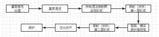

三、粘贴碳纤维网格加固法
碳纤维网格加固系统是通过碳纤维材料与专用湿法喷射混凝土砂浆共同作用,充分融合材料的优势,实现碳纤维网格与混凝土构件粘接,形成砂浆-网格-砂浆的“三明治”结构,达到共同受力的效果。
碳纤维网格加固系统具有防火性好,透气性好,耐久性好(不存在结构胶老化问题),以及耐腐蚀,节省建筑空间(单层加固厚度仅为15mm)等诸多优势。
1、加固技术说明
(1)当墙体抗震、抗裂不足、墙体偏心受压或者墙体混凝土强度不足时,可采用碳纤维网格加固系统进行加固。
(2)一般的碳纤维与砂浆的握裹力很小,通过在碳纤维表面涂刷了一层专用界面处理剂,可有效保证砂浆与碳纤维之间的握裹力。
(3)砂浆厚度与碳纤维网格层数确定根据现场实际情况可以进行确定,一般情况下,粘贴一层碳纤维网格厚度为15mm左右。并且碳纤维网格防火性能优异,1cm砂浆保护层可达60min防火标准。
2、施工流程

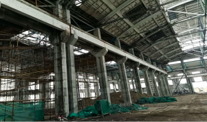

杭州制氧厂-建筑整体功能提升案例
工程概况:该项目位于杭州市下城区,始建于二十世纪五六十年代,因历史风貌保护要求,保留部分屋面结构,整体改造为商业娱乐一体的综合体。
向驰设计工作:加固改造方案与深化设计,对原结构及加固后的部件进行防火防腐处理等综合实施方案设计和安全评估 。
涉及工艺:包钢、粘钢、加大界面、碳钎维布及加固部件的防火、防腐处理。

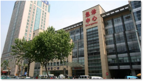

浙江大学医学院附属第二医院—建筑整体功能提升案例
工程概况:该项目位于浙江杭州市中心,涉及多种功能改造。
向驰设计工作:涉及门诊楼、急诊楼、眼科中心、住院楼等系列改造;涉及手术室、ICU、血库等医院特种功能的改造。
