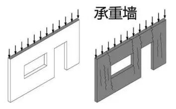

墙根据受力特点可以分为承重墙和剪力墙,前者以承受竖向荷载为主,如砌体墙;后者以承受水平荷载为主。在抗震设防区,水平荷载主要由水平地震作用产生,因此剪力墙有时也称为抗震墙。
剪力墙按结构材料可以分为钢板剪力墙、钢筋混凝土剪力墙和配筋砌块剪力墙。其中以钢筋混凝土剪力墙最为常用。

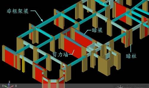

剪力墙结构是利用建筑物墙体作为建筑物的竖向承载体系,并用它抵抗水平力的一种结构体系。其侧向刚度大,整体性好,用钢量较省,缺点是自重大。剪力墙间距一般为3m~5m。平面布置的灵活性受到限制。由于其良好的抗侧性、整体性和抗震性能,可以建造较高的建筑物。
剪力墙的布置原则为:剪力墙结构中全部竖向力和水平力都由剪力墙承受。所以一般应沿建筑物的主要轴线双向布置。特别是在抗震结构中,应避免仅单向有墙的结构布置形式,并宜使两个方向抗侧刚度接近,即两个方向的自振周期宜相近。
剪力墙应尽量拉通对直,以增加抗震能力。门窗洞口上下各层对齐,形成明确的墙肢和连梁,使受力明确,计算简单。在抗震结构中,应尽量避免出现错洞剪力墙和叠合错洞墙。叠合错洞墙的特点是洞口错开距离很小,甚至叠合,不仅墙肢不规则,而且还在洞口之间形成薄弱部位,对抗震尤为不利。剪力墙沿竖向应贯通建筑物全高。剪力墙沿竖向改变时,允许沿高度改变墙厚和混凝土等级,或减少部分墙肢,使抗侧刚度逐渐减小,避免各层刚度突变,造成应力集中。剪力墙要避免洞口与墙边,洞口与洞口之间形成小墙肢。小墙肢宽度不宜小于三倍墙厚,并用暗柱加强。较长的剪力墙宜开设洞口,将其分为均匀的若干墙段,墙段之间宜采用弱梁连接,每个独立墙段的总高度与其截面高度之比不应小于2,墙长较小时,受弯产生的裂缝宽度较小,墙体配筋能够充分的发挥作用,因此墙肢截面高度不宜大于8m。高层建筑不应采用全部为短肢剪力墙的结构形式,短肢墙应尽可能设置翼缘。在短肢剪力墙较多时,应布置筒体,以形成共同抵抗水平力的剪力墙结构。
控制剪力墙平面外弯矩,应采取增加与沿梁轴线方向的垂直墙肢,或增加壁柱、柱等方式,来减少梁端部弯矩对墙的不利影响。对截面较小的楼面梁可设计为铰接或半刚接,减小墙肢平面外弯矩。
不宜将楼面主梁直接支承在剪力墙之间的连梁上。因为一方面主梁端部约束达不到要求,连梁没有抗扭刚度去抵抗平面外弯矩;另一方面对连梁本身不利,连梁本身剪切应变较大,容易出现裂缝,因此应尽量避免。

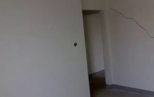

根据力学原理来说,产生裂缝的原因不同,所产生裂缝的分布、裂缝的形状也不同。例如:由主应力与次应力的原因产生的裂缝大多与构件的长边方向是呈45°分布,也就是工程、力学上常提起的45°斜裂缝。通过我们拆除外模后所观察到的,还没有施加外荷载时,已经产生了早期裂缝,且裂缝几乎垂直于底板,分布比较有规律,大多分布在柱边的位置,或在两柱跨中的部位,这与大多数相似工程的地下室剪力墙产生的裂缝分布及形状一致。因此,不难分析,该剪力墙裂缝的成因不是由应力产生的,而是由变形变化引起的。经由设计定性:地下室剪力墙裂缝不影响结构。
但主要成因有三点:1、混凝土的收缩变形;2、结构由于温度的变化引起的变形;3、地下室未设置伸缩缝或后浇带可能也有一定原因。

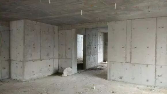

整体墙:没有门窗洞口或只有少量很小的洞口时,可以忽略洞口的存在,这种剪力墙即称为整体剪力墙,简称整体墙。
当门窗洞口的面积之和不超过剪力墙侧面积的15%,且洞口间净距及孔洞至墙边的净距大于洞口长边尺寸时,即为整体墙。
