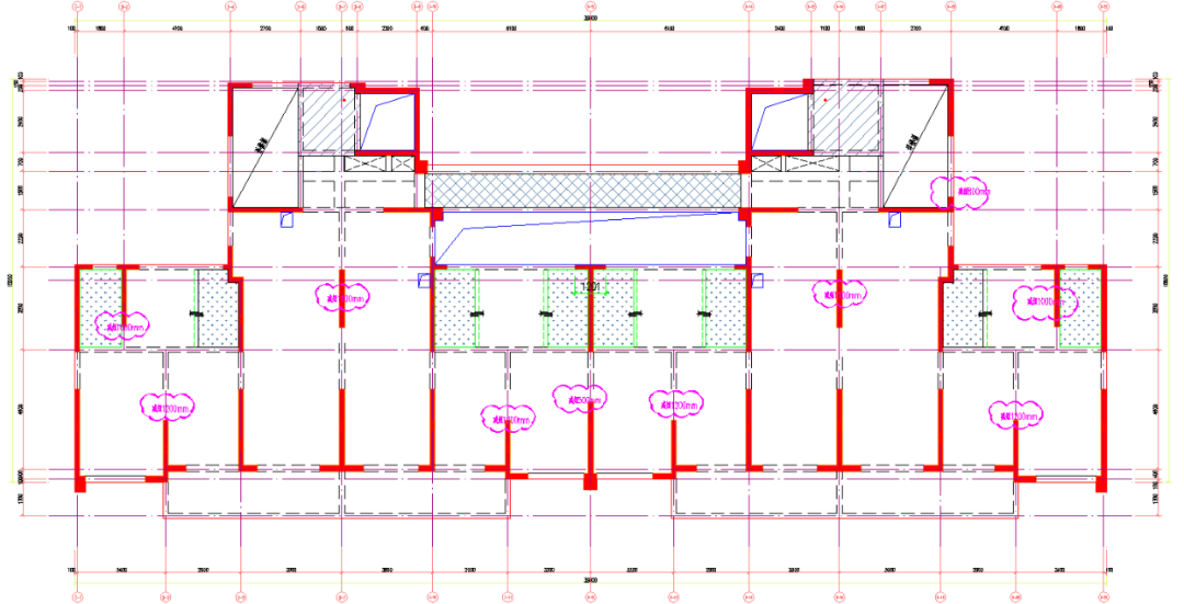

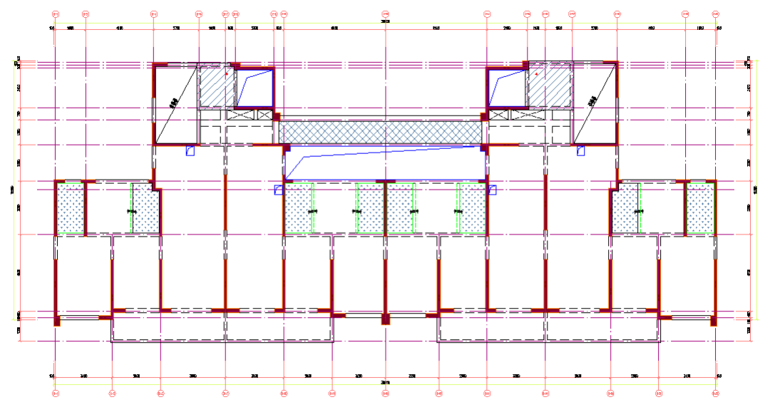

【案例一】陕西某结构
方案调整前:
方案调整后:
原设计标准层剪力墙面积为28.5.2m2,总面积528.1,墙地比,5.39%,优化后剪力墙面积为26.2m2,总长为11.5m,墙地比为4.96%,优化剪力墙8.8%,节省土建造价约12093元,合乎23元/m2,整个地块仅仅剪力墙节省约400万。

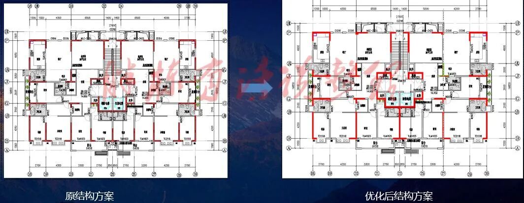

【案例二】
原设计标准层剪力墙面积为24.2m2,墙地比6.05%,优化后剪力墙面积为19.8m2,墙地比为4.95%,优化剪力墙18%,节省土建造价30元/m2。
