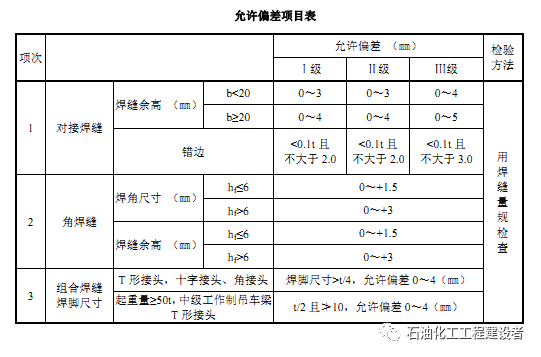

允许偏差项目:如下表所示。
注:b 为焊缝宽度,t 为连接处较薄的板厚,hf 为焊脚尺寸。
