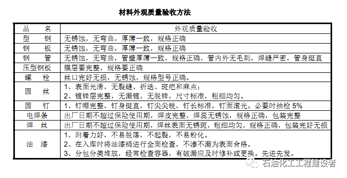

    钢结构材料进场后,钢结构工程师、质检员、材料员要共同对进场物资的有关凭证,产品检测验证证书、检验报告、合格证、磅码单、装箱单等有关资料进行验证。对进场主要物资验证无误后,还要会同施工作业队或班组,根据相关材料验收标准和业主规定,对进场物资的质量、包装进行外观检测,外观主要验收方法见下表。验收质量合格,技术资料齐全,对物资的品种、数量、规格型号确认无误,及时办理监理报验手续和见证取样送检,验收质量不合格,严格拒收,并及时通知供应部门(或供货单位、业主)进行更换。
    材料的外观质量验收合格后,及时送监理报检,需取样送检的尽快送检。
    对属于下列情况之一的钢材,应进行抽样复验,其复验结果应符合现行国家产品标准和设计要求:国外进口钢材;钢材混批;板厚等于或大于 40mm,且设计有 Z 向性能(抗层状撕裂)要求的厚板;建筑结构安全等级为一级,大跨度钢结构中主要受力构件所采用的钢材;设计有复验要求的钢材;对质量有疑义的钢材。
    普通螺栓应进行实物最小载荷检验;扭剪型高强螺栓应进行连接副预拉力复验,大六角头高强螺栓应进行连接副扭矩系数复验,复验用力螺栓应在施工现场待安装的螺栓批中随机抽取,每批应抽取 8 套连接副进行复验,复验用螺栓组批原则为:同一性能等级、材料、炉号、螺纹规格、长度(当螺栓长度≤100mm 时,长度相差≤15mm;螺栓长度>100mm 时,长度相差≤20mm,可视为同一长度)、机械加工、热处理工艺及表面处理工艺的螺栓为同批;同一性能等级、材料、炉号、螺纹规格、机械加工、热处理工艺及表面处理工艺的螺母为同批;同一性能等级、材料、炉号、规格、机械加工、热处理工艺及表面处理工艺的垫圈为同批。分别由同批螺栓、螺母及垫圈组成的连接副为同批连接副。同批钢结构用扭剪型高强度螺栓连接副的最大数量为 3000 套。

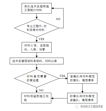

    材料领用按流程图领用,领用流程下图;
    材料进场后,原材料应分类别、型号规格、材质堆放;保管员在报验前把型钢上牌号移植到型钢的两个端部腹板的丁面上(大的 H 型钢),如移植不下,则在 H 型钢两头都标上型钢型号规格、材质(板材类同);安装队需把某种构件或型钢及板材交给防腐作业队时,必须填交接清单,并找专业技术员开具委托单。
    防腐时务必保留(不能保留则移植)H 型钢上的安装队标注的符号、型钢根部的材料型号及材质标志,如需移植,移植方法:在防腐前把型号规格移植到没有进行防腐面,待一面防腐好后,再把以前移植符号移植到已防腐面,如型钢的两个端部腹板丁面上有符号的,在防腐时还必须保留(特别是 Q355B 材质);在安装队往施工现场倒运材料或领取防腐好的材料时,安装队必须填好交接清单,防腐作业队按所需把防腐好的材料点给安装队,并在交接清单上签字。交接时可找保管员见证,见证无误在交接单上签字, 材料进场使用前,需找专业技术员确认签字,方可使用;安转队在拼接或下料 H 型钢前,必须把型钢上的型号规格材质,移植到对接口附近,以示对材料的追溯。
