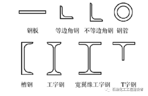

钢结构采用的型材有热轧成型的钢板和型钢以及冷弯(或冷压)成型的薄壁型钢。
 热轧型材截面
冷弯型钢的截面形式
1 角钢:
分等边和不等边两种。不等边角钢的表示方法为,在符号”L”后加”长边宽×短边宽×厚度”,如 L100×80×8 表示为长边宽 100mm、短边宽 80mm、厚度 8mm;对于等边角钢则以边宽和厚度表示,如 L100×8 表示为肢宽 l00mm、厚 8mm 的等边角钢,单位皆为 mm。我国目前生产的等边角钢,其肢宽为 20mm~250mm,不等边角钢的肢宽为25mm×16mm~200mm×125mm。
2 槽钢:
我国槽钢有两种尺寸系列,即热轧普通槽钢(GB 706)与热轧轻型槽钢。前者的表示法如[30a,指槽钢外廓高度为 30cm 且腹板厚度为最薄的一种;后者的表示方法如[25Q,表示外廓高度为 25cm,Q 是”轻”的拼音字首。同样号数时,轻型者由于腹板薄及翼缘宽而薄,因而截面积小但回转半径大,能节约钢材减少自重。不过轻型系列的实际产品较少。
3 工字钢
与槽钢相同,也分成上述的两个尺寸系列:普通型和轻型。与槽钢一样,工字钢外轮廓高度的厘米数即为型号,普通型工字钢当型号较大时腹板厚度分 a、b 及 c 三种。轻型工字钢由于壁厚薄故不再按厚度划分。两种工字钢表示法如:I32c,I32Q 等。
4 H 型钢和剖分 T 形钢
H 型钢是世界各国使用很广泛的热轧型钢,与普通工字钢比,其翼缘内外侧平行,便于与其他构件相连。它可分为宽翼缘 H 型钢(代号 HW,W 为”width”的首字母,W 为翼缘宽度 B 与截面高度 H 相等),中翼缘 H 型钢(代号 HM,M 为”middle-sized”首字母B=(1/2~2/3)H),窄翼缘 H 型钢(代号 HN,N 为”narrow”的首字母,B=(1/3~1/2)H)。例如 HW300×300,即为截面高度为 300mm,翼缘宽度为 300mm 的宽翼缘 H 型钢。各种 H 型钢均可剖分为 T 形钢供应,也分为三类,即:宽翼缘剖分 T 字钢(TW)、中翼缘剖分 T 字钢(TM)和窄翼缘剖分 T 字钢(TN)。剖分 T 字钢系由对应的 H 型钢沿腹板中部对等剖分而成。其表示方法与 H 型钢类同,如 TN225 200  即表示截面高度为 225mm,翼缘宽度为 200mm 的窄翼缘剖分 T  形钢。H 型钢和剖分 T 字钢的规格标记均采用:高度 H×宽度 B×腹板厚度 t1×翼缘 t2 表示,如 HM340×250×9×14,其剖分 T型钢为 TM170×250×9×14,单位为 mm。但设计在施工图上标识采用简写,即不标厚度,厚度可对照材料标注或设计院提供的标准图中的材料表查出,如上述 HW300×300,HM350×250。但钢结构工程师在提供材料计划清单时一定要用高度 H×宽度 B×腹板厚度 t1×翼缘 t2 表示的方法,以免物资管理人员弄混。且在施工中要着重注意,宽翼缘 H型钢(HW)和窄翼缘 H 型钢(HN)的简写与标准标识中的截面高度一致,但中翼缘 H型钢则不一致,实际比简写小几 mm,HM350×250 为 HM340×250×9×14,因而在施工中不能按 350 来施工,否则存在错边等外观缺陷。同时 H 型钢还有焊接 H 型钢。
5 钢管
钢管有无缝钢管和有缝钢管(焊接钢管)两种,用符号”φ”后面加 “外径×厚度”表示,如 φ400×6,单位为 mm。
6 热轧钢板
热轧钢板有厚钢板(厚度 4.5~50mm)和薄钢板(厚度 0.35~4mm),还有扁钢(厚度为 4~60mm,宽度为 30~200mm,比钢板宽度小)。钢板的表示方法为:在符号”—”后加”宽度×厚度×长度”,如—600×10×1200,单位为 mm。
