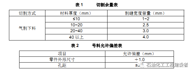

3、在号料前班组技术员应按图提出尺寸和型号规格,并与专业技术员一起核对后才能下料,铆工、火焊工在号料时应注意根据料表和样板进行套裁,尽可能节约材料;同时要根据材料厚度和切割方法加出适当的切割余量,切割余量见表 1;号料允许偏差见表 2;

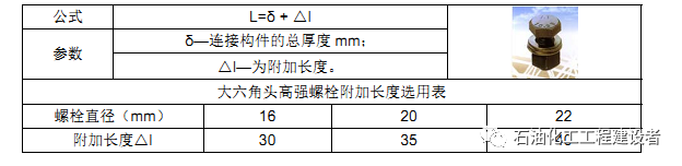

14、螺栓长度(L)的选用原则为:

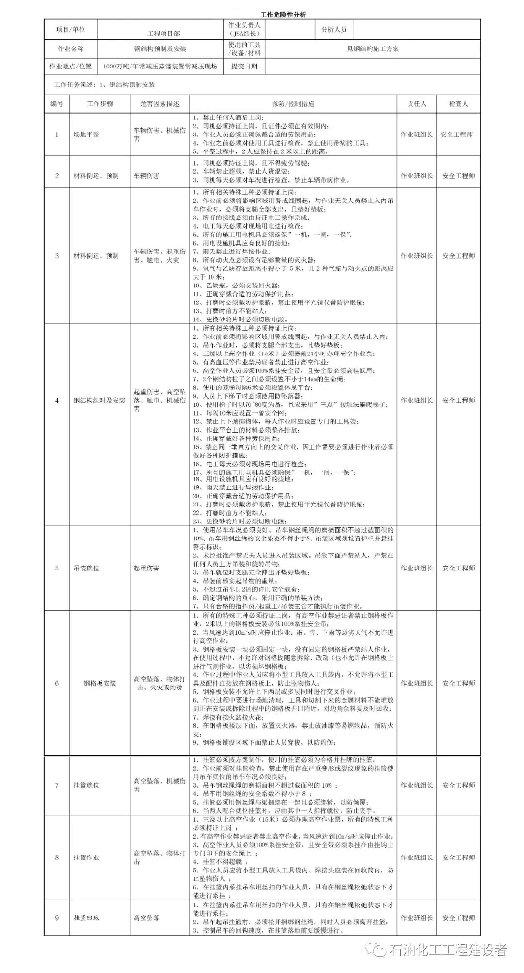

2  安全交底
在进行技术交底时,一定包括安全措施(JHA 分析或安全技术交底),安全交底可按如下进行:本专业作业场所主要危险源简介,
让班组清楚施工中存在的主要危险源;针对危险源,提出施工班组在施工中需完善的安全措施;针对危险源,提出班组在施工中的注
意事项。
