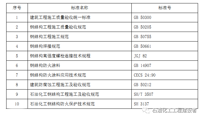

常用的钢结构施工标准、规范
规范和标准分为两大类:材料标准、施工质量及验收标准。
材料标准是:对材料规格、技术条件及试验方法等提出具体的统一的要求;或者对成品、半成品的制造、材质、试验方法等提出具体的统一的要求;
施工质量及验收标准分为:国际标准、国内标准、地标、行业标准、设计院标准、施工企业自己的标准。
同一施工行为,选择施工规范不同,施工要求也不同,正确选择施工规范,有利于指导施工及施工验收。
1  施工质量验收标准

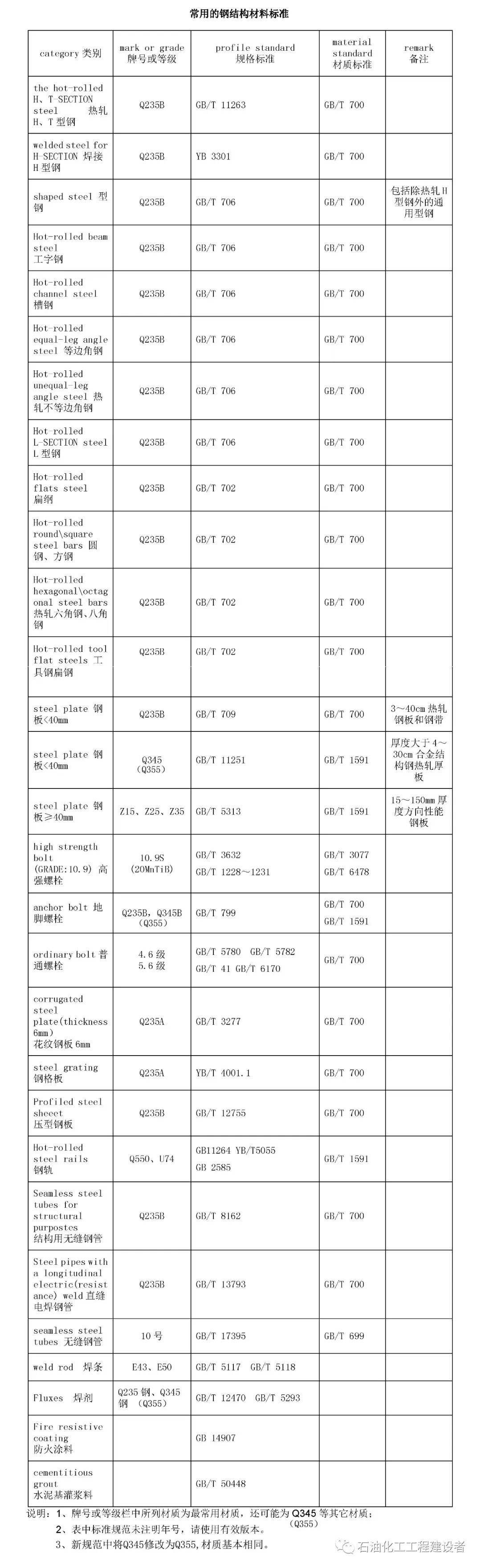

2  材料
