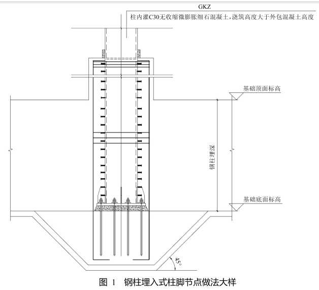

本工程结构设计基准期:50年;结构设计工作年限:50年;建筑结构安全等级:二级(γ0=1.0);建筑抗震设防类别:丙类;建筑高度类别:A类;地基基础设计等级:丙级;抗震设防烈度:6度;抗震措施:6度;地震影响系数αmax:0.04;设计地震分组:第一组;场地类别:II类;特征周期Tg:0.35 s;弹性分析,阻尼比:0.02;大震弹塑性分析,阻尼比:0.07;周期折减系数:0.9;结构抗震等级:剪力墙:四级,框架:四级。两种结构体系竖向构件均采用方钢管柱,柱内均灌注C30混凝土。为了不影响首层的使用功能,钢柱柱脚均采用埋入式柱脚,其节点做法大样详见图1。

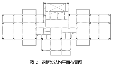

(1)结构平面布置图。针对所选取的装配式钢结构住宅户型,钢框架结构钢柱布置于建筑转角处及户内各横纵墙交接处等不影响使用功能的区域,其钢框架结构平面布置图如图2所示。

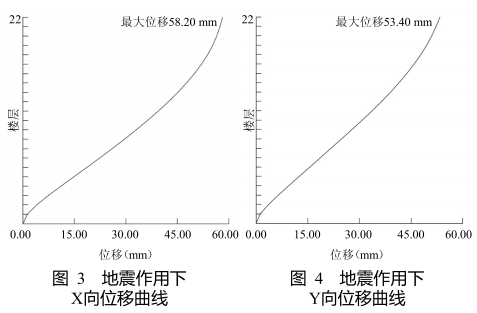

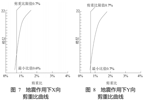

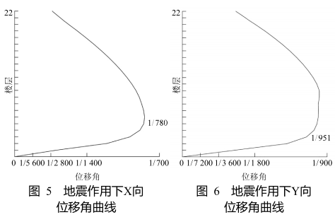

(4)位移计算结果(钢框架结构)。经计算,钢框架结构在地震作用下位移相关计算结果详见图3、图4、图5、图6、图7、图8。

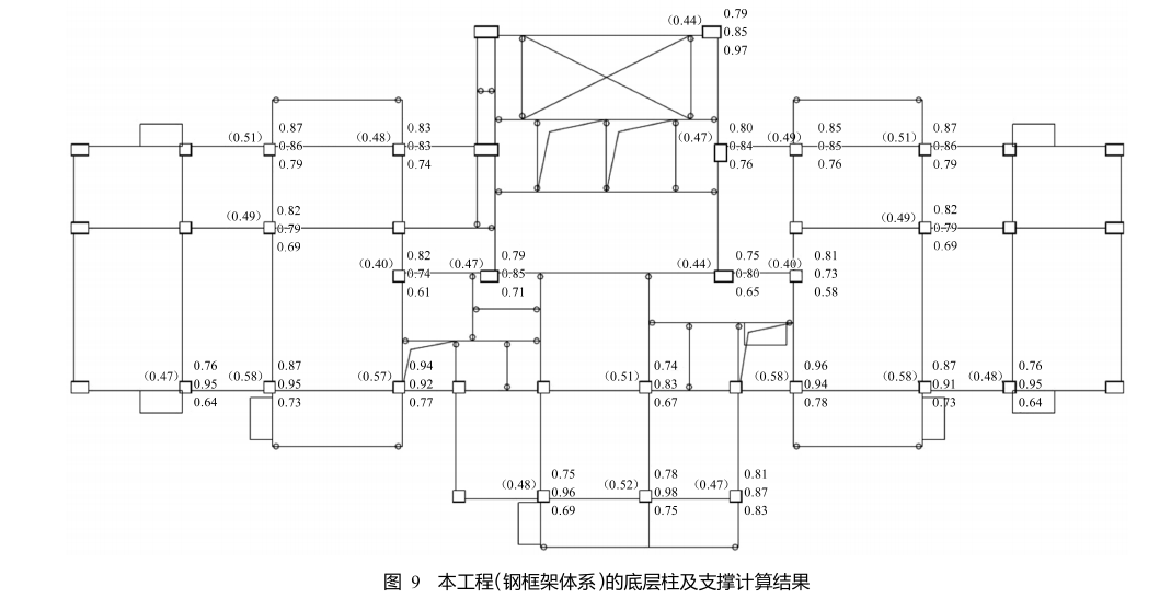

(6)底层柱及支撑验算结果(钢框架结构)。经计算,本工程(钢框架体系)的底层柱及支撑计算结果详见图9。

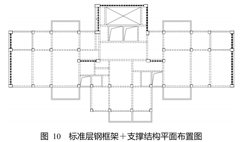

(1)结构平面布置图。针对所选取的装配式钢结构住宅户型钢框架结构钢柱布置于建筑转角处及户内各横纵墙交接处等不影响使用功能的区域,其标准层钢框架+支撑结构平面布置图详见图10。

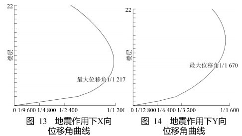

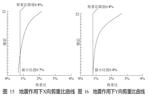

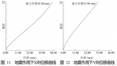

(4)位移计算结果(钢框架+支撑结构)。经计算,结构在地震作用下位移相关计算结果详见图11、图12、图13、图14、图15、图16。

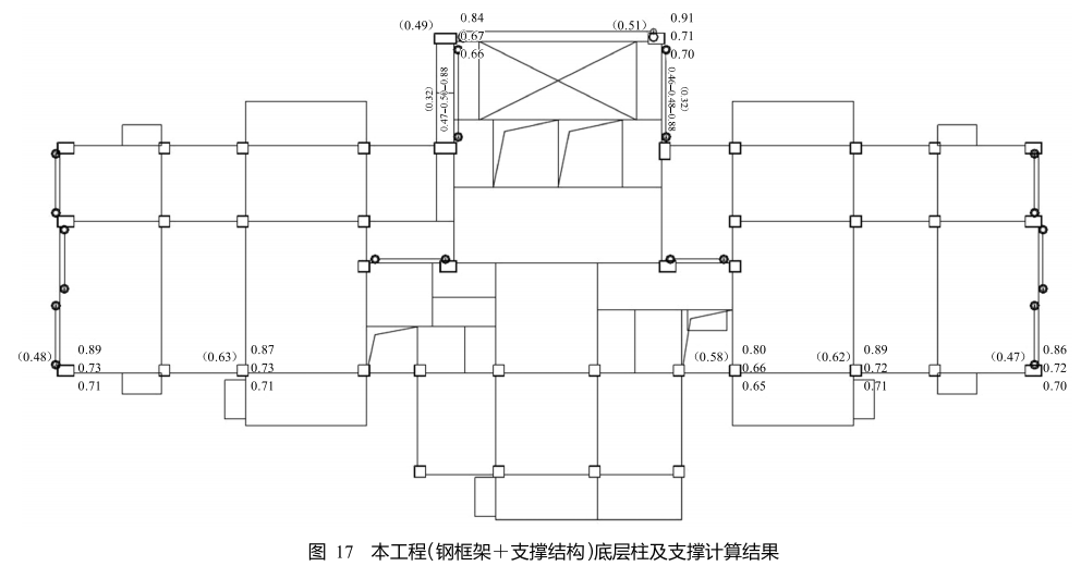

(6)底层柱及支撑计算结果(钢框架+支撑结构)。经计算,本工程(钢框架+支撑结构)底层柱及支撑计算结果详见图17。

根据对比分析两种结构计算结果得出结论如下。①重力荷载结果表明,在重力荷载作用下,两种计算模型的结果非常接近,说明两种计算模型中的楼层荷载取值是准确的。②自振周期计算结果显示,虽然两种方案扭转周期比均满足规范要求,但是在两个主轴方向的刚度及抗扭刚度上,两种结构体系有着明显的差距。钢框架体系结构平动周期及扭转周期大幅高于钢框架+支撑体系,由此可见钢结构中支撑的设置对于结构刚度及抗扭转性能的正面影响是非常大的。③两种结构体系底层柱整体轴压比相似,但纯框架体系底层钢柱抗弯应力比要明显大于钢框架+支撑体系,部分钢柱应力比已接近1.0的设计限值,安全富余较小。可能是由于框架体系刚度较弱,整体变形大,导致柱受弯明显[8-9]。④两种方案位移指标及舒适度计算结果均满足规范要求,但是框架体系的结构整体位移要大于框架+支撑体系。
根据图集提供的钢结构装配式住宅户型,本文在同一设计条件下(相同户型平面、相同荷载条件及相同抗震烈度下)进行建模计算,通过分析各结构计算结果可以得知,钢框架结构和钢框架+支撑结构通过合理的结构布置均能够在结构各指标上满足规范要求,但在结构抵抗位移以及扭转的能力上,钢框架+支撑体系明显优于钢框架体系,从而可以判断在抗震性能方面,支撑的设置对于高层钢结构住宅具有重要的作用,且本研究对象的支撑设置位置均考虑了项目的实际使用情况,为不影响建筑使用功能,在山墙处及电梯楼梯间处设置了少量的支撑[10]。因此,对于高层钢结构装配式住宅,建议尽量采用钢框架+支撑的结构体系,灵活利用户型布置根据具体计算需要设置支撑。
