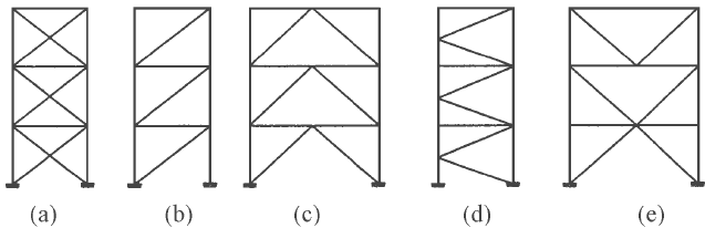

中心支撑是常用的支撑类型之一。中心支撑是指斜杆与横梁及柱汇交于一点,或两根斜杆与横梁汇交于一点,或与柱汇交于一点,汇交时均无偏心距。根据斜杆的不同布置,可分为十字交叉支撑、单斜杆支撑、人字形支撑、K形支撑,以及V形支撑等。抗震设计的结构不得采用K形斜杆体系。
中心支撑类型
中心支撑具有较大的侧向刚度,构造相对简单,对减小结构的水平位移和改善结构的内力分布能起到一定的作用。但在水平地震作用下,中心支撑容易产生侧向屈曲,尤其在往复的水平地震作用下,当结构的受力进入弹塑性范围时,楼层的抗剪能力和结构的抗侧刚度急剧下降,层间侧移过度增大,最终导致结构整体失稳破坏。一方面通过严格控制适用建筑高度来规范使用,另一方面,通过提高钢框架的抗侧能力来保证其安全使用。
在实际工程应用中最为常用的中心支撑是人字形支撑和交叉斜杆支撑。与交叉斜杆支撑相比,人字型支撑的支撑杆较短,支撑杆之间不需要连接件,因而可减少制作和安装造价。另外人字型支撑有利于在支撑杆之间开设门窗洞口,更好地满足建筑平面布置的需要。一般地说,人字型支撑结构受力更为高效,在一定的使用范围内,如在常用的楼层高跨比(0.3~0.6)范围内和相同的楼层抗剪强度下,人字型支撑更为经济。

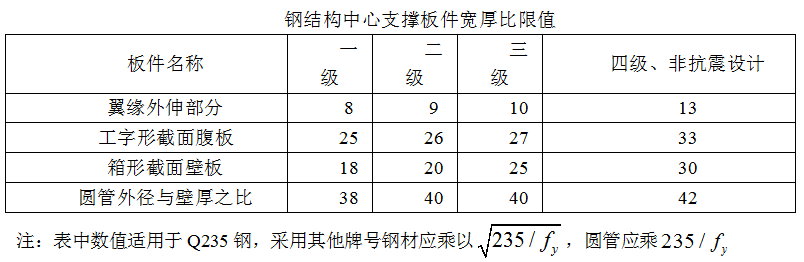

(2)中心支撑斜杆的板件宽厚比:中心支撑斜杆的板件宽厚比不应大于表3.2.1规定的限值.

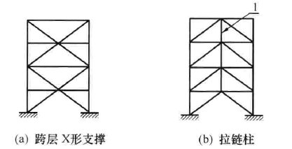

- 在确定支撑跨的横梁截面时,不应考虑支撑在跨中的支承作用。横梁除应承受大小等于重力荷载代表值的竖向荷载外,尚应承受跨中节点处两根支撑斜杆分别受拉屈服、受压屈曲所引起的不平衡竖向分力和水平分力的作用。在该不平衡力中,支撑的受压屈曲承载力和受拉屈服承载力应分别按0.3φAfy及Afy计算。为了减小竖向不平衡力引起的梁截面过大,可采用跨层X形支撑或采用拉链柱。

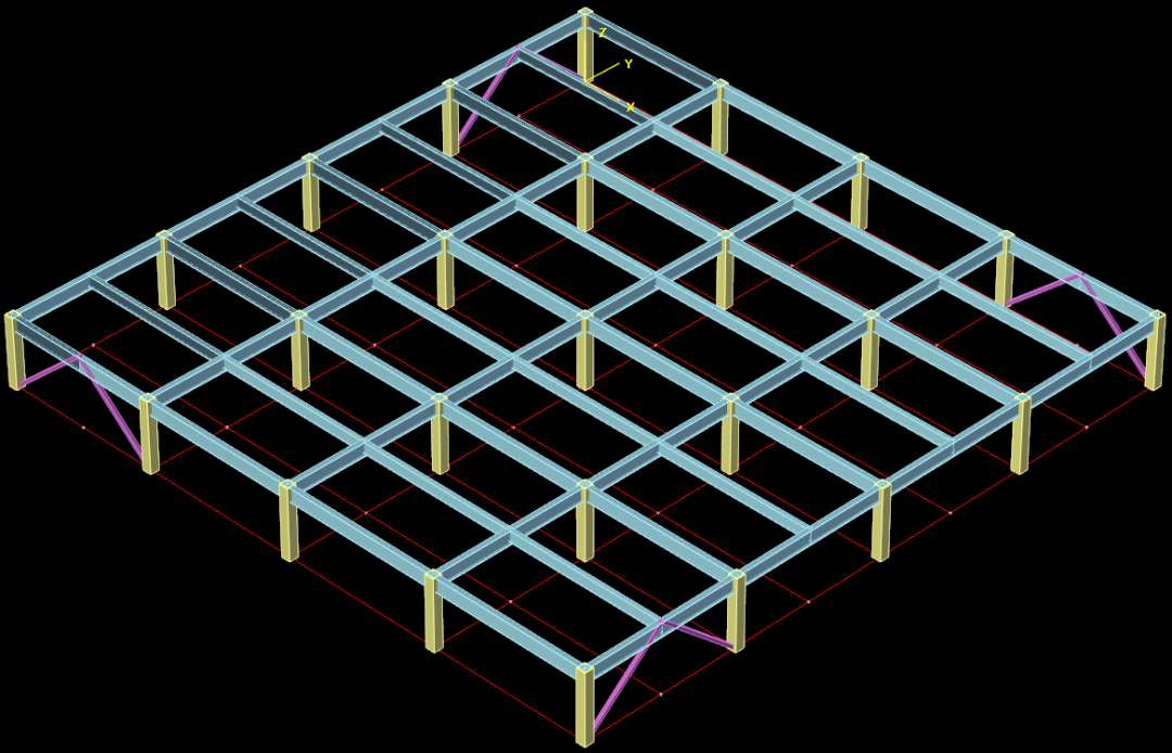

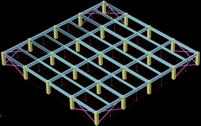

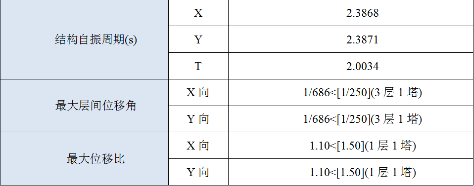

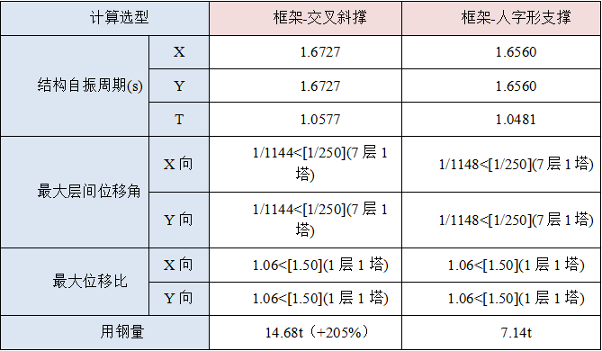

上面提到实际工程应用中最为常用的中心支撑是人字形支撑和交叉斜杆支撑,下面采用算例进行不同支撑的经济性比较。比较原则为:所提供刚度一致原则(控制同一位移角,支撑布置位置一致、均布置在结构角部),在此原则下分析该两种中心支撑的经济性。该算例设防烈度为7度(0.10g),层高3.9米,共计15层,总高度58.5m,抗震等级三级,框架柱间距取9m,框架X向、Y向均取为4榀框架。下表为未设置支撑时,纯钢框架计算结果。
纯钢框架时计算参数
采用交叉斜杆中心支撑(斜撑参数为方钢管260x260x12)和人字形中心支撑(斜撑参数为方钢管250x250x10)时,需满足长细比及箱形截面壁板宽厚比要求,控制同位移角参数相近。

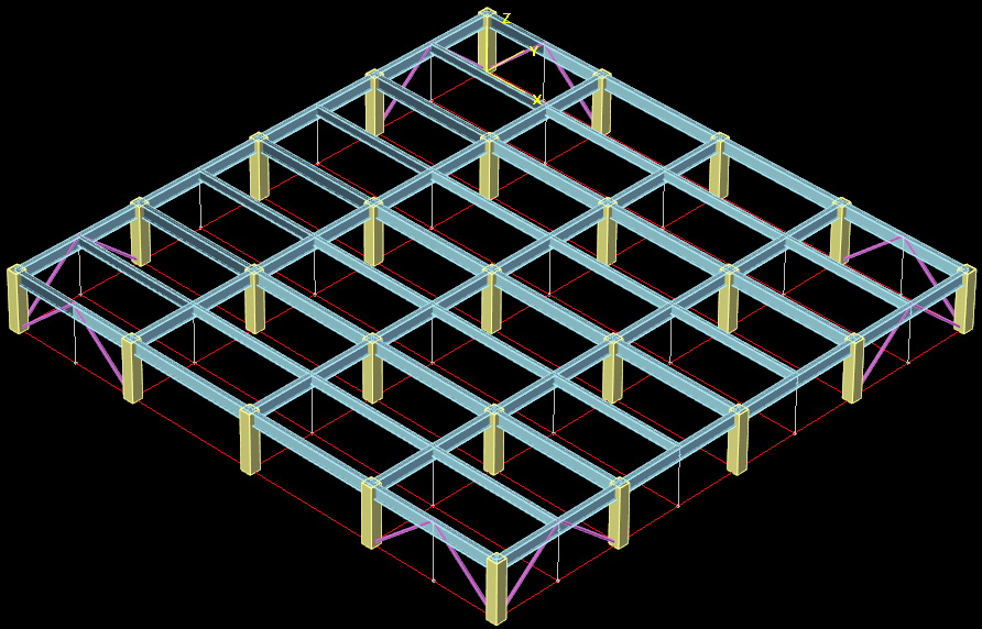

交叉斜杆中心支撑布置平面
人字形中心支撑布置平面
交叉斜杆及人字形中心支撑计算参数
由以上计算结果可以得出,在同等刚度的情况下,人字形中心支撑比交叉斜杆中心支撑更为经济。

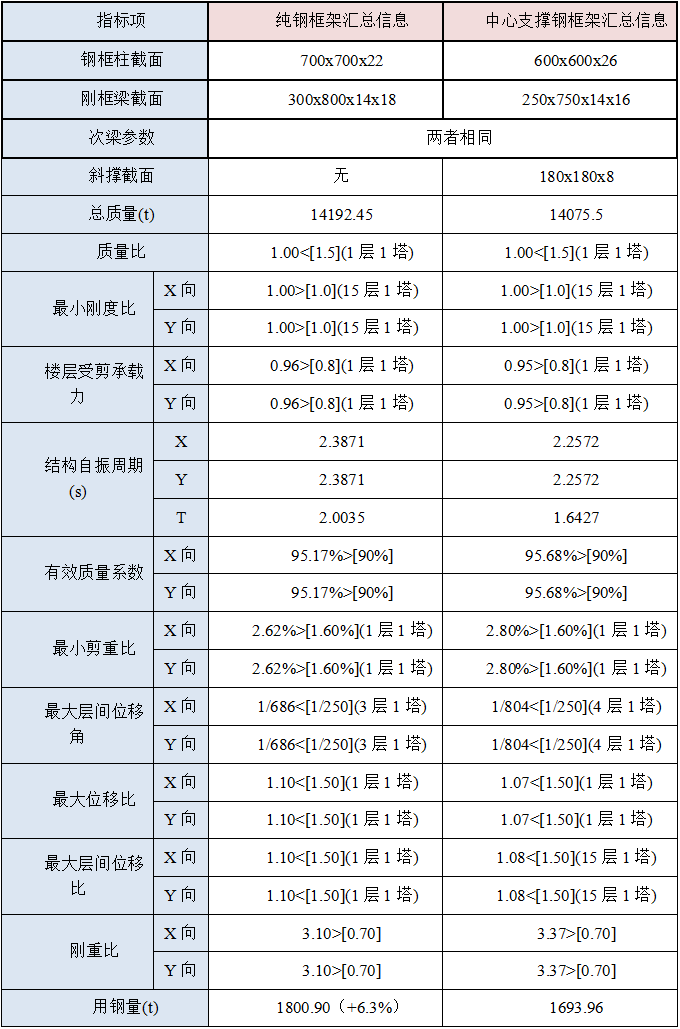

课题组进一步将支撑中最为经济的人字形中心支撑与纯钢框架进行经济性比对:
中心支撑布置在钢框架四角,为满足与上述算例——纯钢框架相同刚度(斜撑需满足上述斜撑构造及斜撑应力比要求),通过调试,斜撑截面为170x170x8箱型截面。由于布置斜撑可以显著提高钢框架刚度,故人字形中心支撑框架的梁截面、柱截面均可减小(减小原则为:控制钢框柱、钢框梁应力比接近,周期、位移角接近)。在此情况下,比较两者的经济性。两者计算参数及用钢量统计见下表。从表中计算数据可以得出:通过布置中心支撑可以降低钢框架含钢量,约降低6%。结合钢结构防火防腐,减少钢柱、钢梁截面可以减少防火防腐用量。防火材料一平方米为60元,对于此算例表面积减少了9.1%,全部涂料费用可以节省11.6万,涂料费用可以节省每平方米5.97元。
中心支撑布置平面
纯钢框架与中心支撑框架对比参数

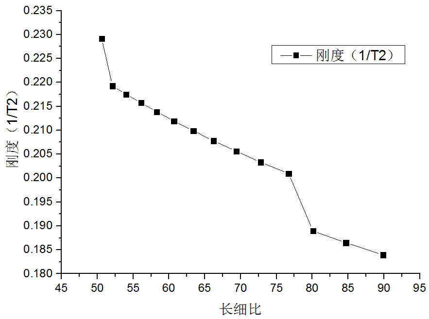

1.4 人字形中心支撑长细比对整体刚度敏感性研究
中心支撑可以显著的提高结构的整体刚度,通过试算发现,当斜撑的长细比在某个范围时,对结构的刚度提高比较敏感,随着斜撑长细比的减小,斜撑对结构的刚度提高开始放缓。基于此种发现,对上述钢框架斜撑模型,通过改变斜撑的长细比来归纳长细比对结构刚度的影响情况,人字形斜撑的截面由180x180x8依次增大至300x300x12。由于位移角及周期平方的倒数(1/T2)可以反映结构的整体刚度,斜撑长细比与位移角、(1/T2)关系见下图。由《高层民用建筑钢结构技术规程》,支撑长细比限值为100(Q345),由下图可知,中心支撑长细比在限值0.7~0.8倍范围取值较为经济合理。
