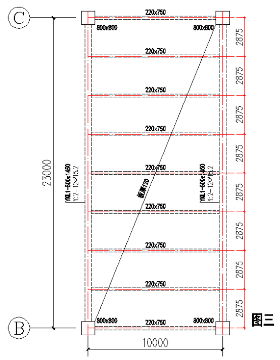

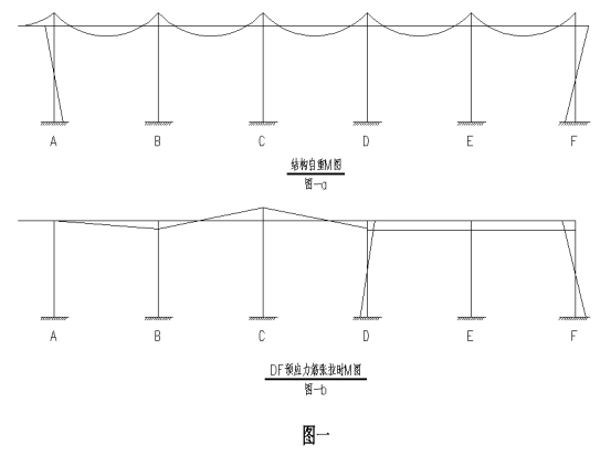

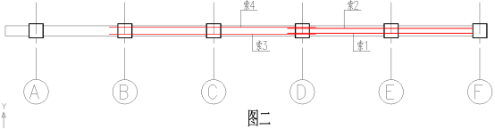

     厂房基本轴网尺寸为10mx23m,跨数为5跨。考虑到预应力的损失不能太大,预应力筋分三根,二根均为二跨的长度,另外一根为一跨加悬挑5米的长度。首先讨论了某跨预应力张拉时对该张拉端中柱的影响问题。设计提出了以往的经验柱不能承受张拉时张拉跨的次弯矩传递给该柱的弯矩,见图一。就是图一b中张拉DF预应力时D轴柱吃不消弯矩。F轴柱也有弯矩,但F轴柱自重产生的弯矩因为方向相反可以平衡。于是我司提出了分批张拉,见下图二。就是先张拉索1,后张拉索3,再张拉索2,然后再张拉索4。就是轮流张拉,使得次弯矩传给柱的弯矩不要太大。大家担心一根梁二索预应力筋,先张拉一索,就是梁平面外偏心受压行不行?梁吃得消吗?我司认为轮流张拉不是一次拉到 σ con , 可以按施工经验先拉到1/3 σ con 或者1/2 σ con 。
     施工的老总提出,解决这个问题可以多几套设备相邻跨预应力筋可以同时张拉来平衡柱所承受的弯矩。但完全同步张拉不可能的。可以做到相邻跨张拉的应力相差不太大。这样上面说的柱就不会承受过大的弯矩了。
     解决这个问题还有个可行的办法,就是张拉DF预应力筋时在DE跨堆载,一般采用堆砂袋的方法。堆载产生的柱的弯矩与张拉预应力筋产生的柱的弯矩也相反,可以平衡张拉时D柱产生的弯矩。但是堆载多少要通过计算确定,以柱能承受二者弯矩之差的弯矩为妥,就是做到尽量少堆载。但施工方老总认为堆载不是好办法,因为砂袋移来移去很麻烦的。
