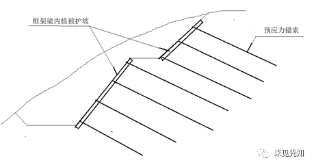

预应力锚索框架梁护坡是一种常用的路堑边坡加固防护结构。预应力锚索框架梁,由锚固于稳定地层的预应力锚索和设置于边坡坡面的钢筋混凝土框架梁组成。锚索与框架梁连接,通过锚索预应力使框架梁紧压边坡岩土,并通过锚索孔注浆,来共同达到加固边坡的目的。框架梁内边坡,通常采用植被护坡;边坡有地下出露时,一般增设仰斜排水孔排水。
预应力锚索框架梁护坡潜在安全风险因素,主要有:边坡坡面防护不到位,而出现边坡变形,造成锚索框架梁破坏;施工过程中,锚索安放后没有及时完成锚索孔注浆,或没有及时完成锚索张拉、没有及时施加锚索预应力,潜在边坡变形、坍滑风险。针对上述风险,应采取以下对策以提升预应力锚索框架梁护坡安全韧性:
一是 ,边坡坡面应进行必要的防护,防止边坡出现局部的变形、坍塌而导致锚索框架梁护坡锚索预应力损失。
二是 ,预应力锚索框架梁护坡施工中,应及时完成锚索孔注浆,及时完成锚索的张拉、按设计要求施加预应力。
