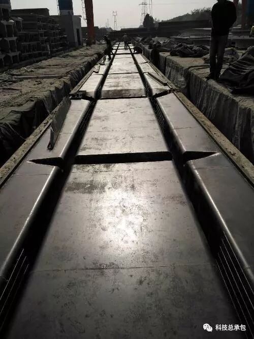

5.2.1  双T板生产
1)模具改装
通过各方面专家推荐及公司采购部配合,对潜在的双T板厂家进行考察,明确厂家现有的模具,厂家现有模具肋宽为1200、1500mm等规格,其中性价比及综合实力较强的嘉兴华泰主要模具肋宽均为1500mm,主要长度为9m至30m,为节省模具费用,双T板模具板肋均设置为1500mm,利用现成的模具改装,主要为长度改装,大部分构件长度主要为8.1m,保持肋间距和肋高不变。为提高施工速度,在双T板预埋件中不预埋机电管线,从而保证了双T板的生产速度,机电管线在施工完成后明装。
2)抗剪插筋预留
常规的双T板图集中并没有在预留抗剪钢筋,叠合面承受剪应力,双T板表面除要求粗糙划毛外,还增设抗剪钢筋,防止现浇层与叠合层滑移,同时也类似于“马镫”的作用,预制和现浇混凝土相结合的更好预制预应力薄板(厚5厘米)与上部现浇混凝土层结合成为一个整体,共同工作。
图5.2.1-1  双T板模具改装
图5.2.1-2  抗剪钢筋预留
3)双T板预应力筋张拉
铺放预应力筋时,应注意防止钢筋被隔离剂污染。预应力筋两端的螺杆穿入钢横梁张拉孔,安装螺帽,用扳手拧紧。
张拉前,用千斤顶对预应力筋逐根施加初始应力。张拉时,两台千斤顶同时张拉预应力筋,张拉到控制应力时,一端先锚固,另一端补足张拉值后再锚固,张拉完成后浇筑混凝土。

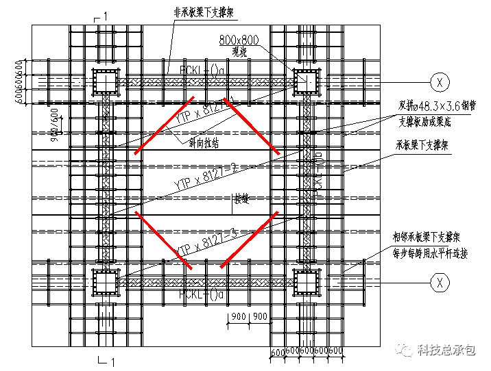

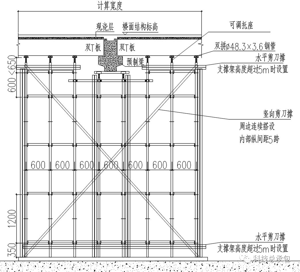

1)双T板排架搭设
承受双T板的预制梁搭设5排间距600mm的钢管支撑架,梁底加设一排独立支撑立杆;非承受双T板的预制梁搭设3排间距600mm的钢管支撑架梁底加设一排独立支撑立杆。为了增强整个架体的倾覆稳定性,在纵横向支撑架的连接部位增加短钢管进行拉结,每步架体均需设置(图5.2.2-1、2)。
图5.2.2-1预应力双T板支撑俯视示意图
图5.2.2-2预应力双T板支撑剖面示意图

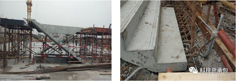

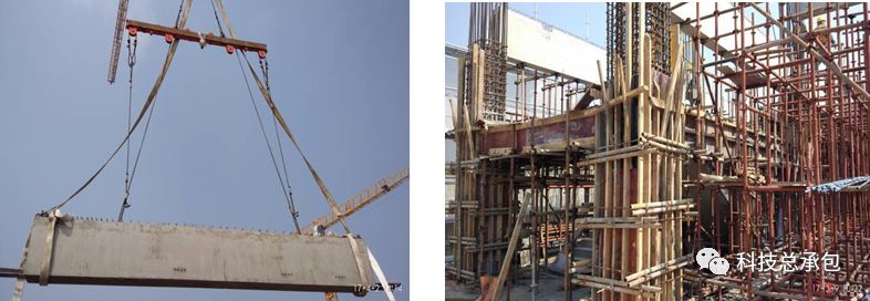

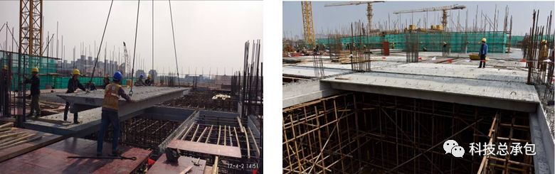

2)预制梁、双T板等预制构件安装
本建筑单体平面建筑面积为2.5平方,属于大平面构件吊装,整体PC构件施工顺序:排架搭设吊装→楼梯梯段吊装→大型预制主梁吊装→大型预制主梁→小型预制主梁吊装→预制次梁吊装→双T板吊装→叠合板吊装。
图5.2.2-3梯段安装
图5.2.2-4主次梁安装
图5.2.2-5双T板安装

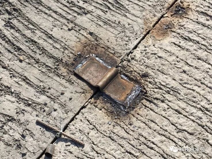

3)双T板面层钢板焊接
双T板翼板端约为40mm厚,板缝间距约为20mm,双T板吊装完成后,双t板制品在翼板加设连接钢板,就是为了增加屋面整体刚性,板件水平方向整体性得到保证,减少翼板产生挠度变形。

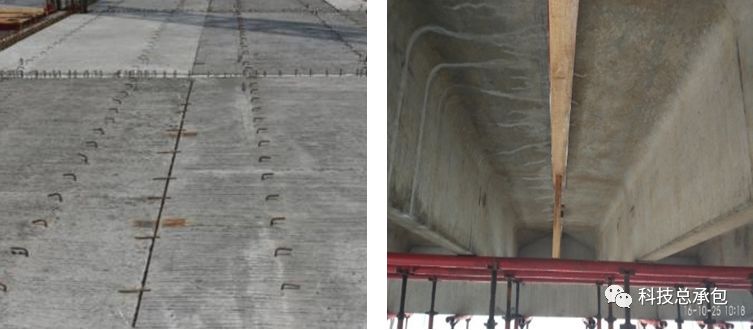

2)双T板与双T板之间的缝隙处理
双T板之间存在约20mm的拼缝,采用铁丝固定吊模。底模与楼板间的缝隙必须严密,铁丝必须拧紧,防止漏浆(图5.2.6-2)。混凝土浇筑时,缝隙处必须振捣密实。

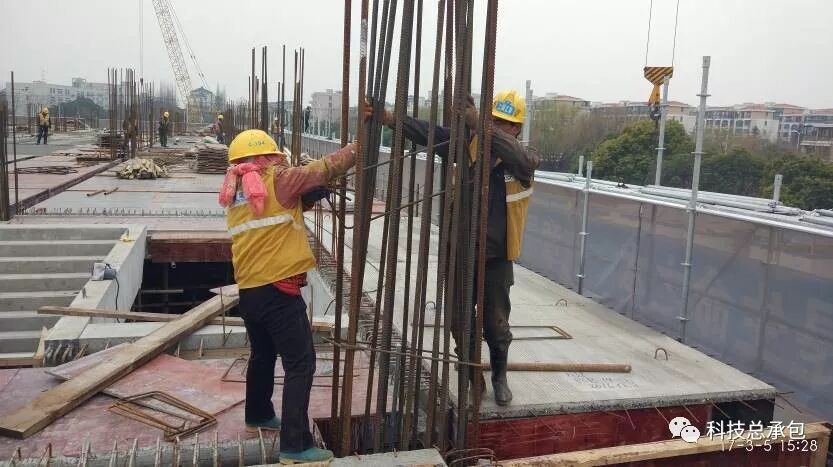

5.2.4  钢筋安装

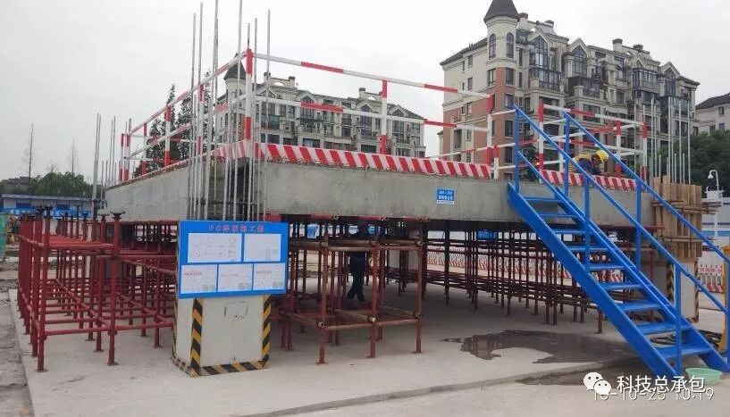

本工程通过样板引路,对PC构件的搁置方式、柱筋的施工顺序及吊装速度进行样板模拟,在样板的施工工序中,柱主筋施工完成后,吊装工作开始,但柱主筋定位不易控制,与预制梁钢筋碰撞,造成构件吊装困难及柱筋偏斜,施工质量及进度均难以控制。在原有样板的基础上对柱筋与PC构件的施工顺序进行调整,先搭设排架,然后吊装主梁、次梁、双T板等,吊装完成后,柱钢筋与板面钢筋开始绑扎,保证了钢筋质量,也加快了施工进度。本项钢筋顺序优化也获得了实用新型专利受理一项。
图5.2.4-1  双T板预埋板焊接
图5.2.4-2  柱筋施工

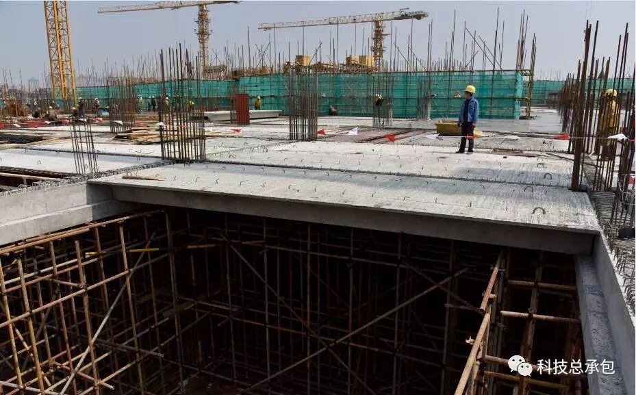

将厂家的现有模具改装成适用于本工程的模具,肋间距及肋高不变,以较低的成本进行改装,在双T板板面上拉毛处理,并设置抗剪钢筋,双T板生产完成后,运输到现场后,进行施工。

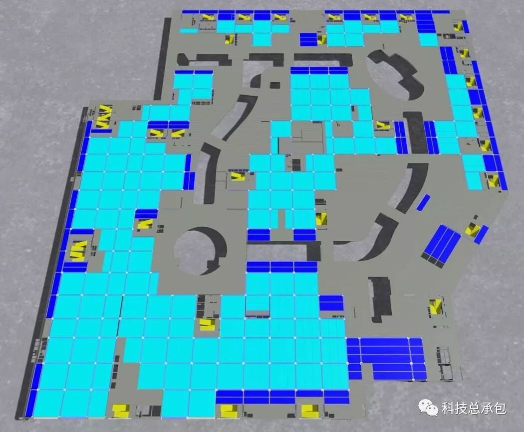

本项目双T板主要是分布在比较规整的区域,主要在8.4X8.4m标准柱距中,搁置三块双T板8.1X2.7m,详见图11.1.2-2所示,主要施工顺序:排架搭设吊装→预制梁吊装→叠合板、双T板吊装→柱钢筋绑扎封模、现浇叠合层钢筋绑扎→混凝土浇筑。
图6.1-1  二层双T板施工分布图(湖蓝色)
双T板施工自2017年2月15日施工开始到2017年4月27日结构封顶,总共施工完成双T板23600平方。
图6.1-2双T板施工过程照片

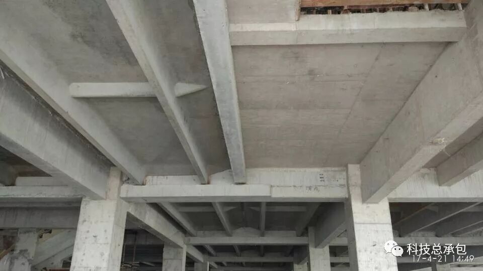

6.2  工程评价
到目前为止,双T板施工的质量、进度等均满足要求,且外观质量好,施工期间上海市各级领导、各省市党政代表团及业内诸多专家莅临项目考察,均给予高度评价。
图6.2-1 双T板施工完成照片
