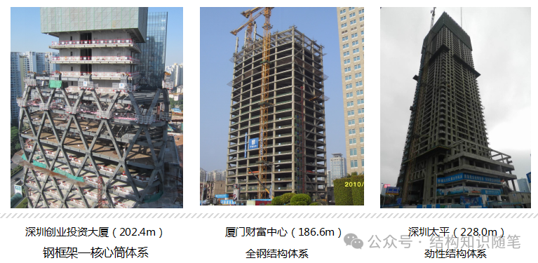

结构类型:混凝土剪力墙、钢框架-核心筒、全钢结构、劲性结构、筒中筒结构

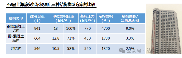

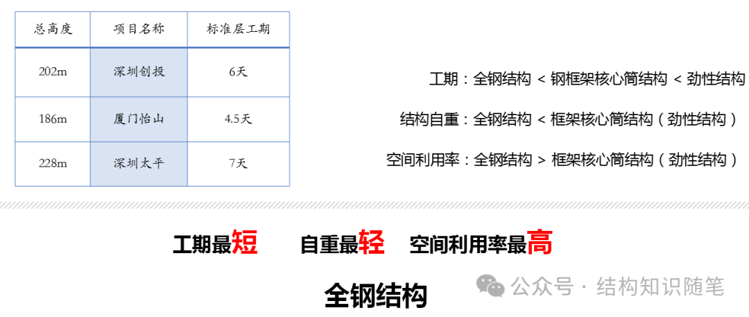

200m左右超高层三种常见结构体系的应用:

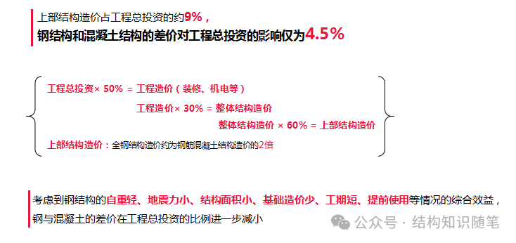

经济指标对比:

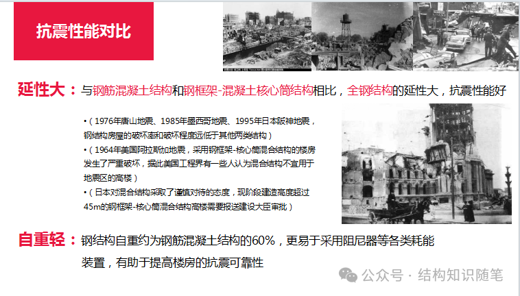

技术指标对比
最终方案:钢框架-支撑全钢结构体系

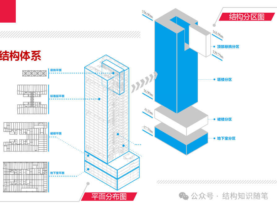

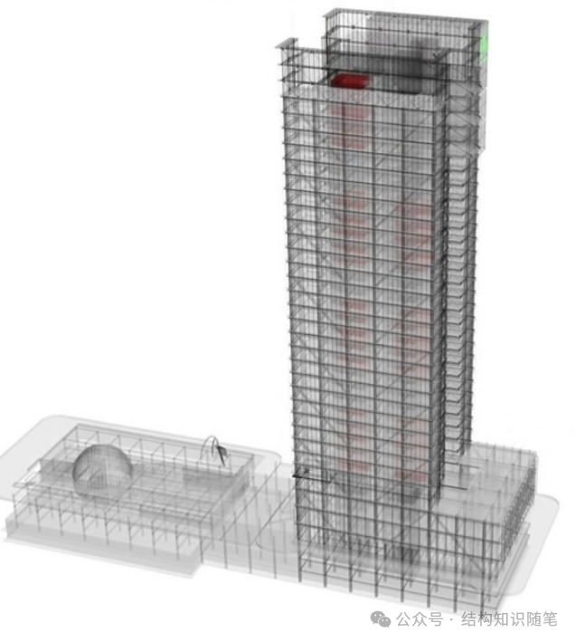

结构设计:
总用钢量:11500吨;地下室:共4层,其中负四层为钢柱外包混凝土结构,其余三层为全钢构造;裙楼:3层,悬挑4.5m;塔楼:高156.9m,共34层结构层,外框尺寸42m×42m;顶部悬挑:结构标高165.9m,向塔楼东侧悬挑17.1m

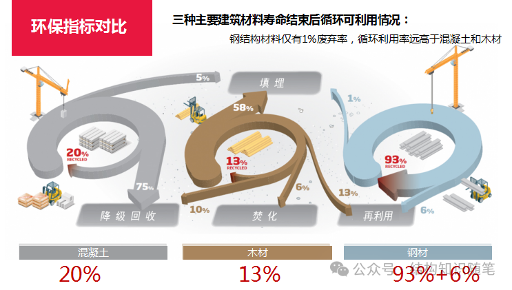

9度抗震;标准层工期平均2天 一层 ;主体结构材料回用率约90%

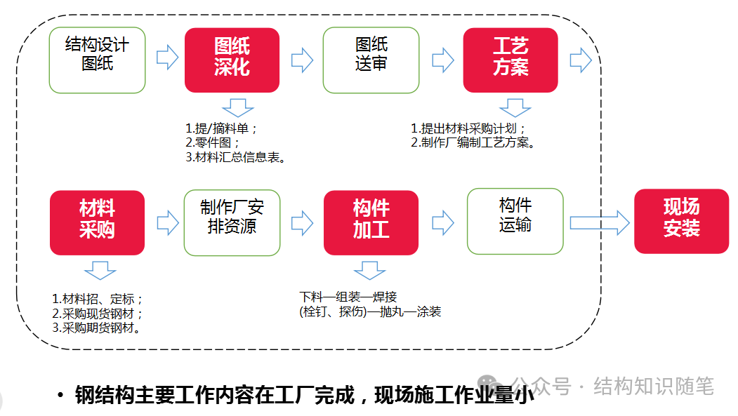

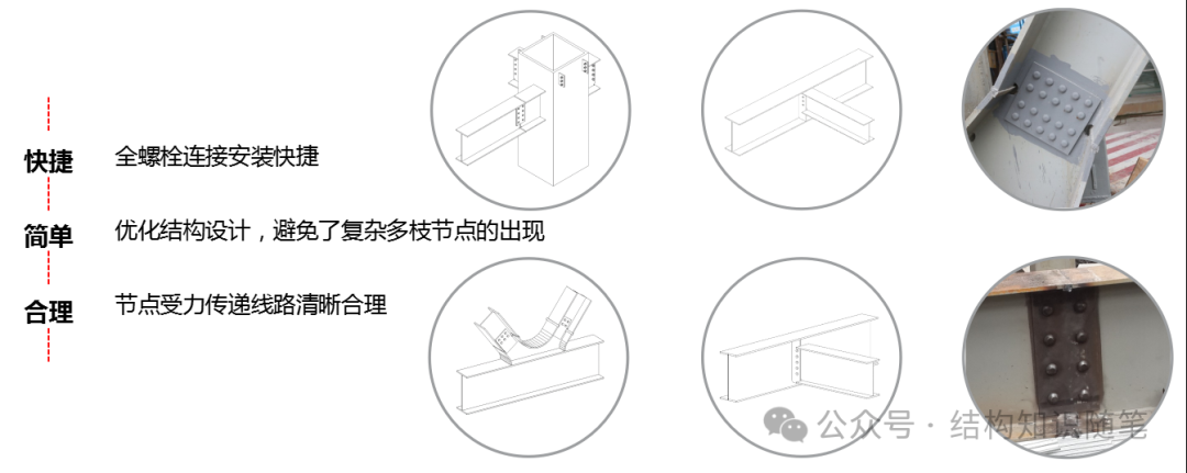

工业化优势:
全螺栓连接设计
全热轧构件
主要采用箱型钢柱、H型钢梁以及H型斜撑;材质主要为Q345GJB、Q345B;构件最大900×1000,最大板厚75mm

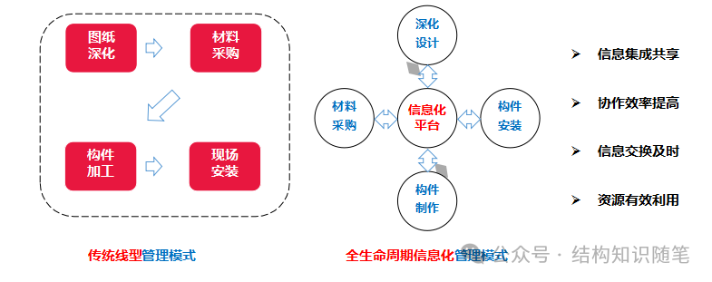

全生命周期BIM技术

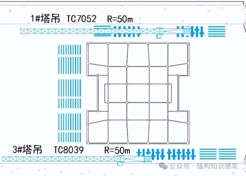

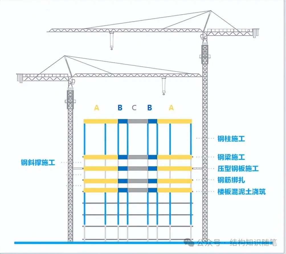

施工平面布置:项目南北两侧各布置一台TC7052 (8039) 塔吊,堆场设置在塔吊周边及塔楼西侧栈道上。西侧主要为钢梁斜撑堆场,南北侧为钢柱和大型主梁临时堆放区(即卸即吊)
创新施工流水组织:引入大跨度分片管理理念,增加工作面。分类分析作业条件(塔吊效率、构件类型、空间位置、各工序作业面以及劳务队构成);实行跨空间、密分区(无核心筒)异步施工
“半逆作法”施工:钢结构领先基坑拆撑换撑;地上钢结构和地下土建施工同步进行
