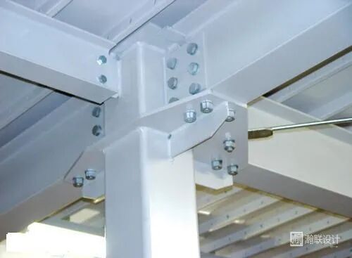

柱梁节点:梁与柱刚接在梁翼缘上下(最上面或最下面)500或600mm范围内,采用坡口全熔透焊接《高钢规》8.4.2条;在与梁翼缘对应的位置设置水平加劲肋,加劲肋厚度为翼缘厚+2mm《高钢规》8.3.6条;不同方向梁翼缘间距大于等于150mm时,增设加劲肋《高钢规》8.3.7条;柱与梁连接处的节点域稳定性按《高钢规》7.3.7条验算,屈服承载力按7.3.8条计算。

框架梁端构造:下翼缘高度位置相差小于150mm时,高度较小的梁按小于等于1:3(建议按1:4)加大端部高度;下翼缘高度位置相差大于等于150mm时,柱在翼缘位置增加横向加劲板;与柱采用工厂焊接连接板现场与腹板高强螺栓连接,翼缘坡口与柱等强(一级)焊接连接;不建议采用与柱工厂焊接悬臂梁段的连接方式,因其钢材和高强螺栓用量及坡口等强焊缝均增加,运输和堆放不变《高钢规》8.1.2条文说明。

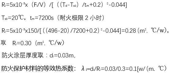

防火设计
耐火等级:防火设计说明应注明建筑的耐火等级,构件的设计耐火极限,构件的防火保护措施,防火材料的性能要求及设计指标《钢构防火》(GB51249-2017,下同)3.1.4条。
防火设计方法:耐火极限法、承载力法、临界温度法,前二种方法需要进行耐火极限试验或内力计算,在设计阶段一般无试验条件,承载力计算较为复杂;建议采用临界温度法进行防火设计计算。

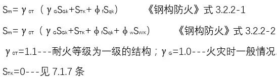

火灾时结构荷载(作用):
钢框架梁:恒、活荷载偏于安全取使用状态的工况(简化计算)转化为火灾工况,恒、活载综合系数取1.25(或1.35),转化系数约为:图片
受楼板侧向约束的钢框架梁的临界温度图片根据截面强度荷载比按《钢构防火》表7.2.1确定,R按式(7.2.6)计算。
(1)包络设计时刚框架梁的强度荷载比不超过0.9;
(2)H型钢图片
(3)图片
选用的H型钢框架梁截面形状系数图片;防火保护层的等效热阻按《钢构防火》7.2.8条式7.2.8-1计算

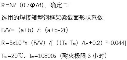

框架柱:
钢框架柱的临界温度Td根据稳定荷载比R‘按表7.2.3确定,R‘按7.2.7式计算:.
R‘=N/(0.7φAf),确定图片
选用的焊接箱型钢框架梁截面形状系数
材料及构造规定:柱、梁、楼梯等选用非膨胀型防火涂料、厚度不应小于10mm,室外半室外采用耐候型防火涂料,防火涂料与防腐涂料应相容匹配,防火涂料的强度应不小于0.05MPa,腹板高度大于500mm涂层厚度不小于30mm或长期暴露在室外需在涂层内设置钢丝网;钢柱与墙交接处需先设置拉接钢筋、再涂抹防火涂料、最后砌筑墙体,墙体特别是内墙与钢柱密接处亦需涂刷防火涂料(后期使用阶段墙体有变化的可能,全使用寿命期的防火性能需符合规定)。
压型钢板和钢筋桁架楼承板底板:如按照第6条设计,则可不考虑防火设计;否则需要按照《钢构防火》第8.2条进行防火设计,并设置防火涂层。
