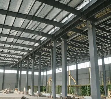

    首层为钢框架结构、二层屋面采用门式刚架的钢结构框排架结构,屋面为轻钢屋面,问题:
    1)上层的柱间支撑是否需要延伸到下部?如果不延伸,应采取哪些措施?
    2)不符合刚性楼板假定,整体指标计算时,是否需要强制刚性楼板假定,且位移比是否需要满足1.5要求?
    3)屋面刚性系杆与钢柱连接节点为铰接,但整体模型计算时 钢柱与纵向连接一般为刚接,设计时屋面钢柱间刚性系杆是否需要改为钢梁?
    4)竖向框排架结构,根据GB  50011附录H1.4-3-2) 条规定, 顶层排架嵌固层楼面板厚不宜小于150,请问钢结构框排架是否需要执行?
