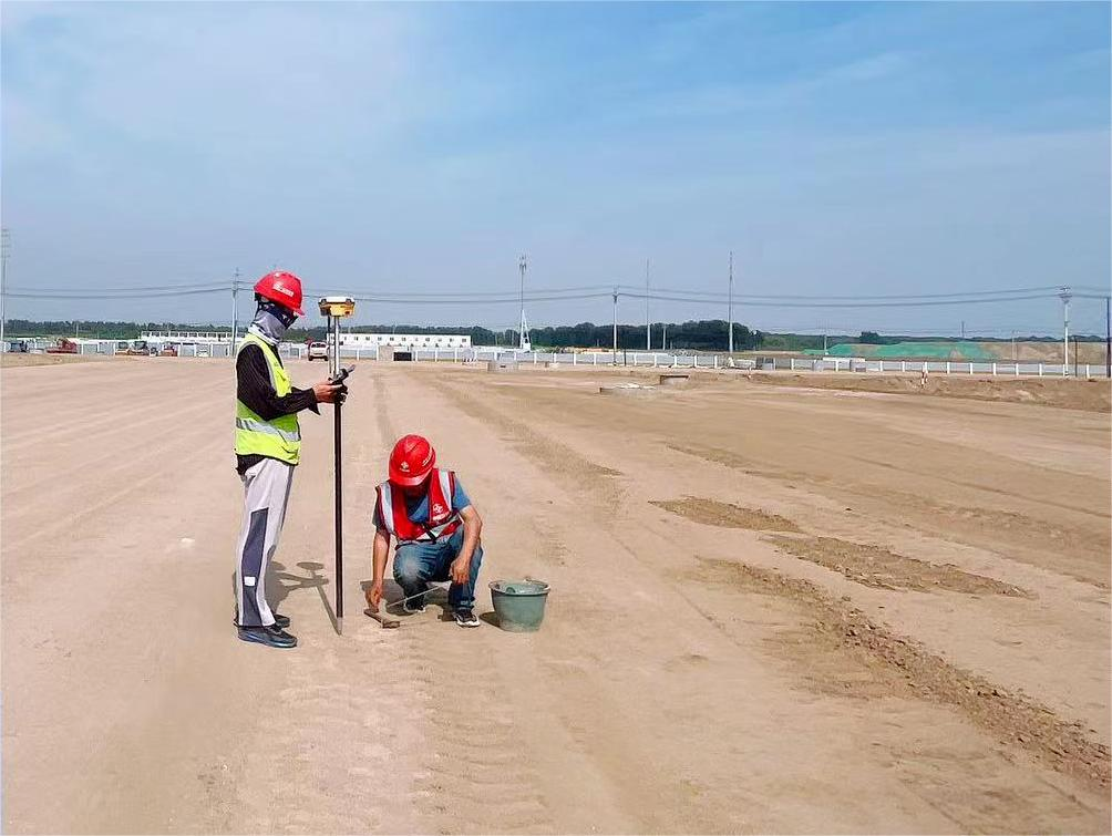

①标志和测量
在开始开挖之前,应调查开挖位置的地下管线情况,如有发现应做好保护并迅速与有关部门联系处理,处理后方可进行施工。然后根据设计图纸的要求,对管道铺设的位置和深度进行标记和测量。

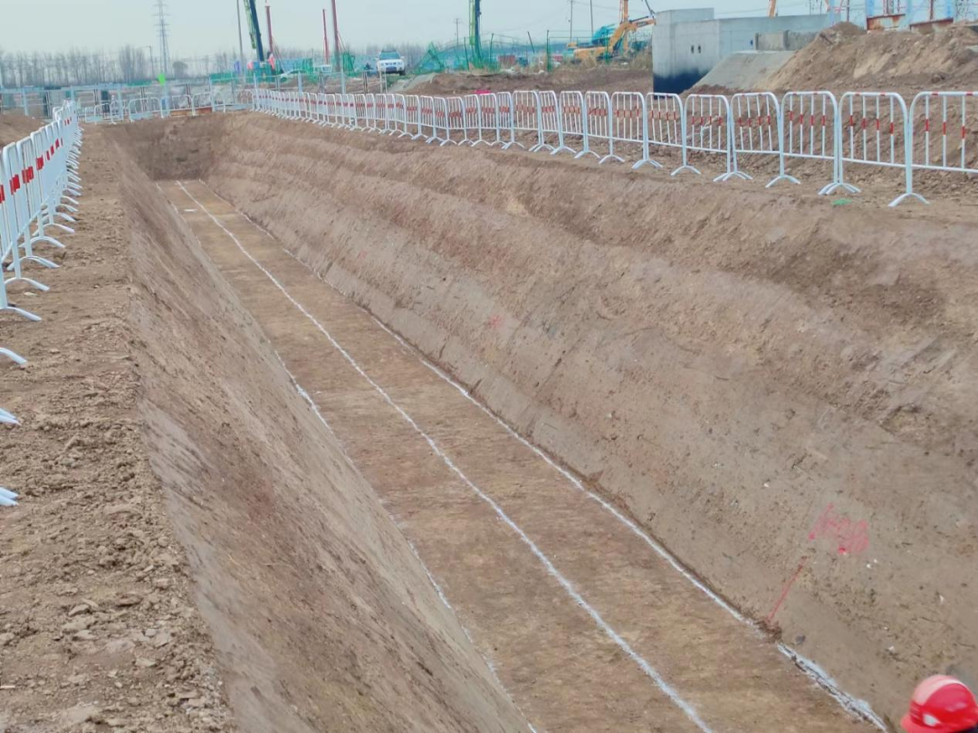

②土方开挖
机械设备配合人工开挖:为了提高开挖效率,并保证槽底土壤不被扰动或破坏,通常采用机械化设备配合人工进行开挖操作。采用机械化操作可以降低人工劳动强度,同时还能够提高开挖的精度和质量。
常见的机械包括挖掘机、推土机等。在用机械挖土时挖至设计坑底标高以上20~30cm时用人工开挖,检修平整。开挖要保证连续作业,衔接工序流畅,分段分层开挖,每段长约10~20m以减少塌方或破坏土基,减少意外事故。
③基坑支撑和安全
在开挖过程中,必须严格按照相关的安全规范进行操作。特别是在土质较松软或者存在易坍塌的情况下,必须设置支撑结构,以确保施工现场的安全。在开挖过程中,需要将不同类型的土壤分别进行处理。例如,在处理沙土时,需要采用深度开挖和回填方法,以确保管道的稳定性和承载能力。
④土方回填
分层回填:在管道铺设完成后,应该采用分层回填的方式进行,填料不得直接扔在管道上。分层回填是指在管道两侧及上方分层填筑并压实,每层压实度检测合格后方可进行下层填筑。沟槽底至管顶以上500mm的范围均应采用人工回填,超过管顶500mm以上方可采用机械回填碾压,回填分层铺设夯实,层厚不大于200mm。

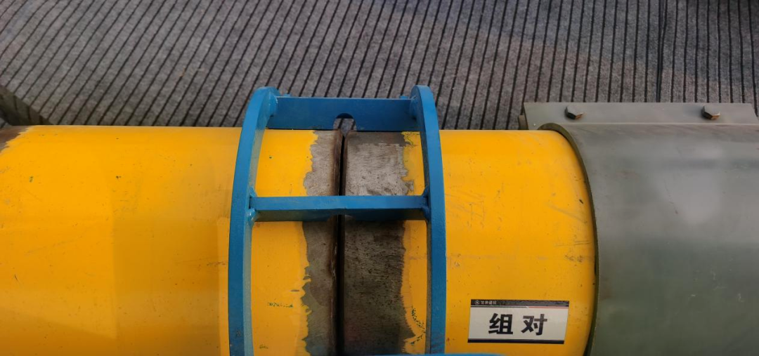

①管道组对
先用对口器将管道组对,并清除管口附近100mm以内的杂质,包括油污、铁锈等,然后将坡口修整,测量管口处的钝边厚度及管口圆度等数值。排除一些对焊接工作产生干扰的因素,使其达到焊接作业的基本要求。

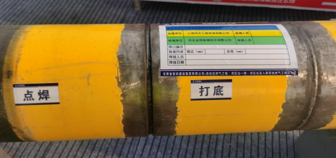

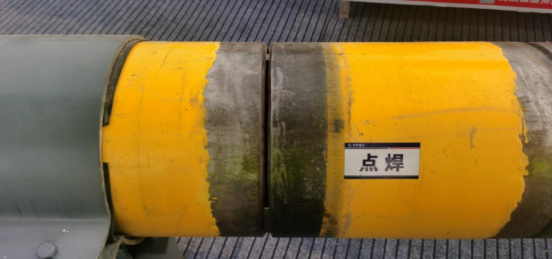

②点焊定位
前期对口准备工作完毕后采用圆钢点固焊定位,定位对应件根部时,应在定位焊后检查每个焊点的质量。如果有任何缺陷,应立即清除,并重新定位焊接位置。圆钢在坡口边缘点固焊。
③打底焊接
点焊固定完成后对管道连接处进行打底焊接,针对坡口位置,在经过一定的预热处理之后才能进行根焊打底作业。为了确保焊接质量不受影响,就要做好对应的试焊准备,如果风力较强,还要考虑设置防风棚,减少强风对于焊接操作带来的影响。如果冬季施工气温较低,则需要在经过一定的预热处理之后才能进行根焊打底作业。

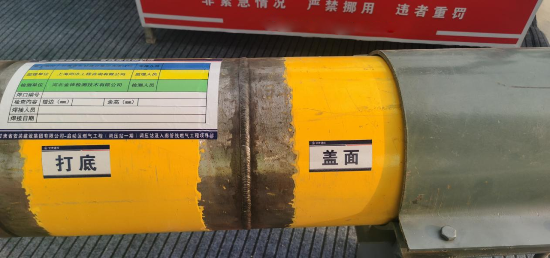

④焊接盖面
最后对管道进行热焊、填充与盖面焊接。在进行热力管道热焊、填充与盖面焊接操作的过程中,要做好层间温度控制,根据不同材质的钢材采用不同的层间温度控制方法。每层焊接作业时要处理好底层焊接接头与中间接缝之间的距离,不宜过大,也不宜过小,满足实际焊接要求即可。在焊接过程中可能会有大量熔渣掉落,所以每层焊道焊接作业前要及时清理,确保满足焊接施工质量要求。在焊接完成之后,需要选择合适的无损检测仪器检查焊接质量,针对不合格的缺陷要采取合理有效的措施进行处理。
