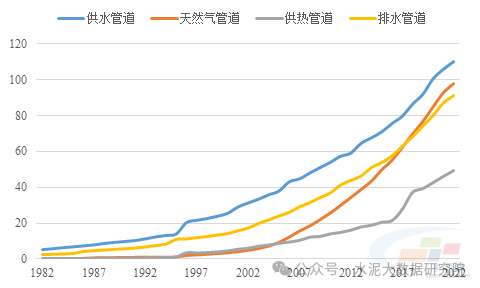

2024年2月,住建部表示未来我国将每年改造10万公里以上的地下管线。地下管网包括城市范围内为满足生活、生产需要的给水、雨水、污水、再生水、天然气、热力、电力以及通信等市政公用管线。根据住建部2023年底公布的城市建设统计年鉴数据,全国城市供水、排水、天然气以及供热管道长度分别为110.3万公里、91.4万公里、98.0万公里和49.3万公里。一般而言,天然气和供热管道通常使用钢管或者塑料管,水泥制品主要应用在城市给排水管道当中。因此,我们重点关注城市供水以及排水管道改造可能带来的水泥需求。
一、老旧管线改造为主,江西、上海地区改造量可能较大
由国务院办公厅2022年5月印发的《城市燃气管道等老化更新改造实施方案(2022-2025年)》可以看出,现阶段地下管网改造主要针对材质落后、使用年限较长、运行环境存在安全隐患以及不符合相关标准规范的各类老化管道和设施。具体而言,运行年限达到20年以上的燃气、供热管道以及运行年限达到30年以上的给排水管道将成为重点改造对象。在忽略历史拆改情况的前提下,全国地下管网改造的总规模可能在42.0万公里上下,其中城市供水以及排水管道改造规模在21.5万公里左右,约占改造总量的5成。
图1:1982-2022年全国各类地下公用管线长度(万公里)
数据来源:水泥大数据
目前,各类混凝土管材在管道行业的应用占比在三分之一左右,主流产品有预应力钢筒混凝土管(PCCP)、预应力混凝土管(PCP)、钢筋混凝土管(RCP)以及自应力混凝土管(SPCP)等。以预应力钢筒混凝土管为例,制造过程当中水泥用量大约在400-600千克/米。据此推算,城市供水及排水管道改造带来的水泥需求约在800-1000万吨/年,仅占水泥市场规模的0.5%左右。
