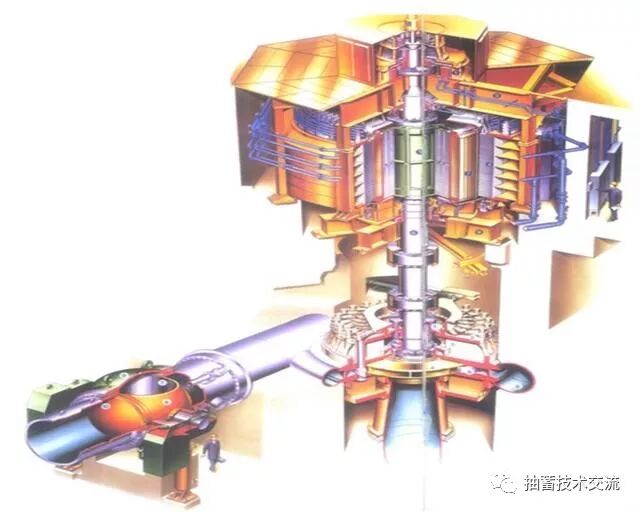

1. 发电电动机
发电电动机是既可用做发电机也可用做电动机的同步电机。、由于水泵水轮机二种运行工况的水流方向相反,所以发电电动机二种运行工况旋转方向必须相反。为此应使电动机运行时其旋转磁场的旋转方向与发电机运行时的旋转磁场方面相反,这就需改变三相绕组相序排列,所以发电电动机需加装相应的换相设备(换相刀闸)。发电电动机主要由定子、转子、上机架、下机架、推力轴承、导轴承、制动系统、高压减载装置、冷却系统等部分组成。

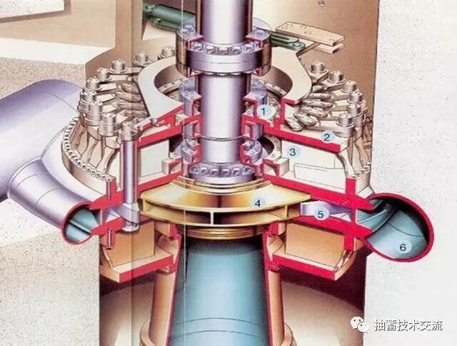

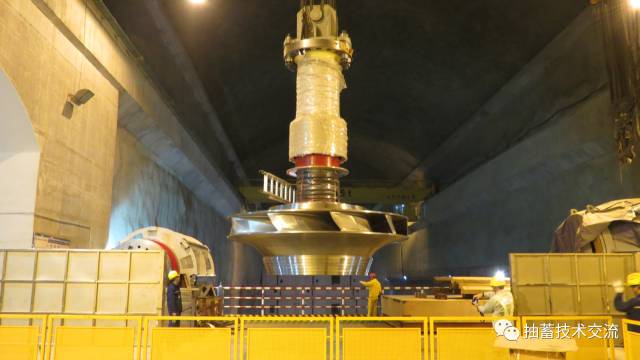

2. 水泵水轮机
水泵水轮机包括水轮机和调速器、球阀等附属设备和冷却水系统、高压气系统等辅助设备。水泵水轮机本体由以下几大部件构成:转轮、主轴密封、水导轴承、导水机构、导叶、水轮机轴、中间轴、蜗壳、座环、顶盖、底环、尾水管等。
水泵水轮机的水机的调相运行系统分压水系统、水环排水系统、蜗壳排气系统和尾水水位测量系统。
水泵水轮机

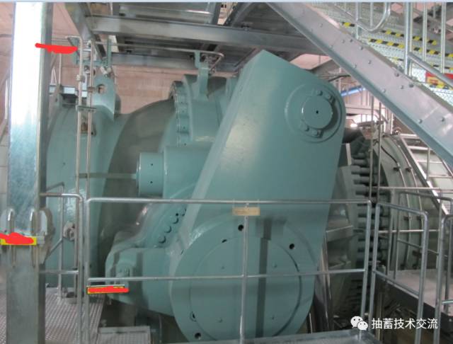

3.进水主阀
在水轮机过水系统中,装置在水轮机蜗壳前的阀门统称水轮机进水主阀。抽水蓄能电站一般都具有水头高,压力大的特点,进水主阀一般为球阀。进水主阀的作用:
(1) 对于一洞多机岔管引水的水电站,检修时隔离机组与上游水道,保证机组检修安全与其它机组正常运行。
(2) 对于高水头水电站,因其水头高,压力大,导叶漏水量大,设置进水主阀可减少能量损失。当机组发生故障时,迅速关闭进水主阀,截断水流,防止发生飞逸事故。
(3) 对于长引水管道的水电站,因其充水时间长,延长了机组的启动时间。装设进水主阀可缩短重新启动时间,提高机组运行的灵活性和速动性。
(4) 投产初期,用做未投产机组压力钢管的堵头,保证厂房安全。

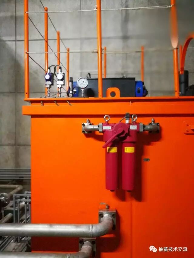

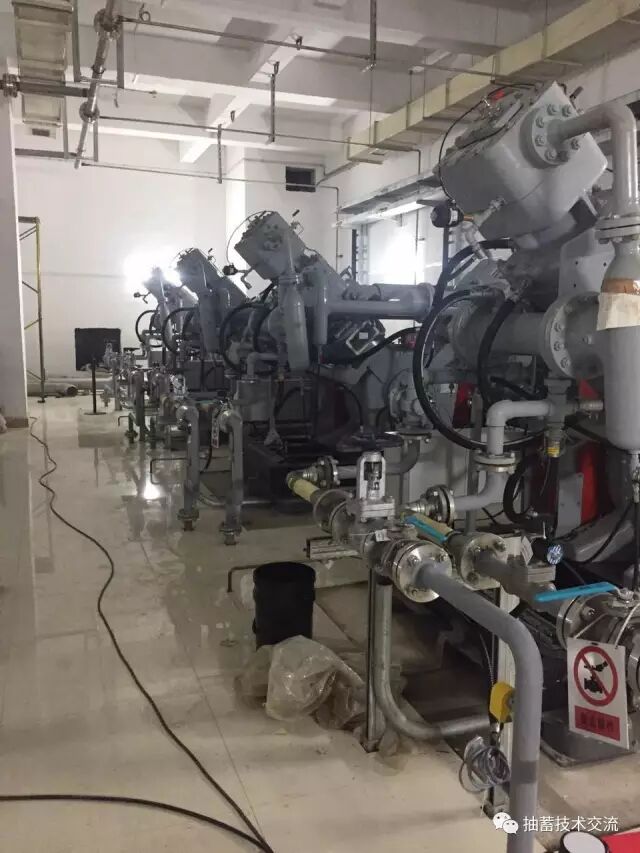

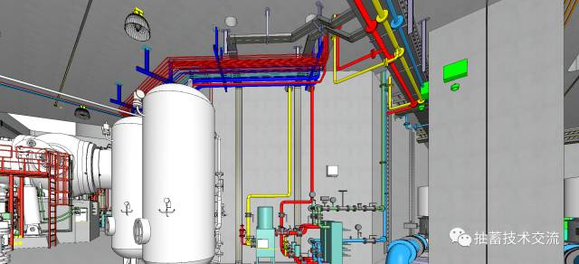

5.压缩空气系统
压缩空气系统由空气压缩装置(空气压缩机及其辅助设备)、管道系统和测量控制元件三部分组成。
水电站压缩空气的使用主要有以下几个方面:电站油压装置压力油罐充气,是水轮机调节系统和球阀控制系统的能源;机组停机时的机械制动用气;机组作调相运行时转轮室压水用气;检修维护室风动工具及吹污清扫用气;离相封闭母线的微增压用气和水轮机主轴检修密封供气等。
按照空压机出口压力等级,压缩空气系统可分为高压压缩空气系统、中压压缩空气系统和低压压缩空气系统。

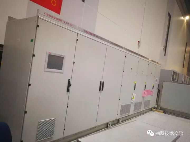

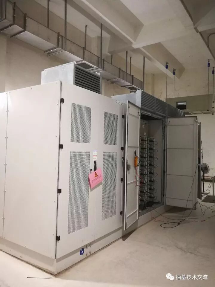

7. 静止变频启动装置(SFC)
静止变频器起动是利用可控硅变频装置(SFC)产生从零到额定频率的变频起动电源,将发电电动机起动并同步拖动起来。基本结构主要分为四个部分:静止变频器起动适用于容量大、机组台数多的大型抽水蓄能电站。因变频器都是静止元件,维护工作量小,工作可靠性高,设备布置比较灵活,每台机组可公用一套。
静态变频器的主要优点是无级变速、启动平稳、反应速度快,具有很强的自诊断能力,但其所需控制设备比较复杂,元件质量要求高。
静止变频器(SFC)用于机组抽水(抽水调相)工况启动,主要由输入单元、变频单元、输出单元、控制单元、保护单元及辅助单元几部分组成。

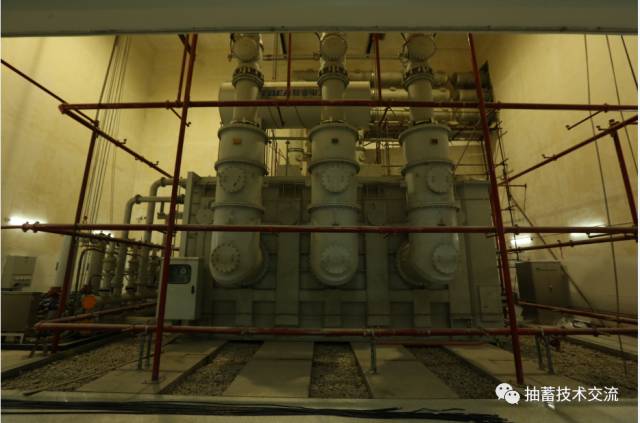

8.主变压器
主变压器由以下部分组成:
1)铁心:铁心是变压器的磁路,通常用含硅量约为5%表面涂有绝缘漆的硅钢片叠成。
2)线圈:绕组是变压器的电路部分,一般由外面包有绝缘纸的铝线或铜线绕制而成。
3)绝缘结构:变压器绝缘主要指外部绝缘和内部绝缘。外部绝缘指高、低压绕组引出油箱外时用的瓷套管,它是带电的引线与接地的油箱间的绝缘。套管装在油箱盖上。套管中心穿有导电杆,下端伸进油箱,与绕组引线相连,上端露出油箱外,以便与外部电路连接。高压引线一般用充油式或电容式套管。
4)油箱及其它部件:油浸式变压器油箱具有容纳器身、变压器油及散热冷却作用,它用钢板焊成,呈椭圆桶状。油箱内的变压器油既是绝缘介质,又是冷却介质。

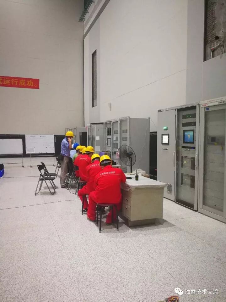

9.监控系统
计算机监控系统是以微机为基础,以数据总线为通信介质,能远方监控,自动运行的智能型分层分布的开放式控制系统,整个系统由调度级、电站控制级和现地单元控制级组成。
