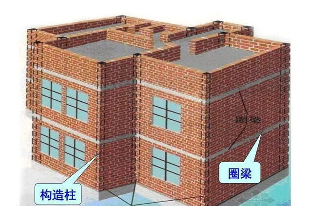

砖混结构  顾名思义,“砖”指的是一种统一尺寸的建筑材料,“混”指的是由钢筋、水泥、砂石、水按一定比例配制的钢筋混凝土配料,包括楼板、过梁、楼梯、阳台。这些配件与砖做的承重墙相结合,可以称为砖混结构住宅。由于抗震的要求,砖混住宅一般在5层、6层以下。楼面上的荷载通过楼板传到下面支撑的砖墙上,最后传到基础上。可是,由于砖墙的结构相对于钢筋混凝土为松散,在地震的时候房屋极易倒塌,或者日久年长,砖墙被压出裂痕。因此砖混结构还需要设置圈梁和构造柱。圈梁和构造柱是由混凝土内配钢筋组成,起到的作用是箍住整个砖墙结构,加强整个房屋的整体性和刚度。圈梁设置在砖墙顶部,构造柱设置在砖墙交接处和较大的洞口两侧,和圈梁形成一个框架,箍住整个房屋,如下图。
砌体结构构造示意图

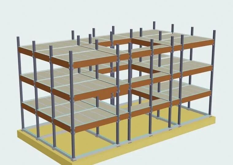

框架结构 是指以钢筋混凝土浇捣成承重梁柱,再用预制的加气混凝土、膨胀珍珠岩、浮石、蛭石等轻质板材隔墙分户装配而成的住宅。框架结构由梁柱构成,构件截面较小,因此框架结构的承载力和刚度都较低,它的受力特点类似于竖向悬臂梁,楼层越高,水平位移越大,高层框架在纵横两个方向都承受很大的水平力,这时,现浇楼面也作为梁共同工作的,装配整体式楼面的作用则不考虑,框架结构的墙体是填充墙,起围护和分隔作用,框架结构的特点是能为建筑提供灵活的使用空间。
框架结构构造示意图

框架结构优点:
1、空间分隔灵活,自重轻,节省材料。
2、具有可以较灵活地配合建筑平面布置的优点,利于安排需要较大空间的建筑结构。
3、框架结构的梁、柱构件易于标准化、定型化,便于采用装配整体式结构,以缩短施工工期。
4、采用现浇混凝土框架时,结构的整体性、刚度较好,设计处理好也能达到较好的抗震效果,而且可以把梁或柱浇注成各种需要的截面形状。
框架结构缺点:
1、框架节点应力集中显著,框架结构的侧向刚度小,属柔性结构框架,在强烈地震作用下,结构所产生水平位移较大,易造成严重的非结构性破坏,吊装次数多,接头工作量大,工序多,浪费人力,施工受季节、环境影响较大。
2、不适宜建造超高层建筑,框架是由梁柱构成的杆系结构,其承载力和刚度都较低,特别是水平方向的(即使可以考虑现浇楼面与梁共同工作以提高楼面水平刚度,但也是有限的),它的受力特点类似于竖向悬臂剪切梁,其总体水平位移上大下小,但相对于各楼层而言,层间变形上小下大,设计时如何提高框架的抗侧刚度及控制好结构侧移为重要因素,对于钢筋混凝土框架,当高度大、层数相当多时,结构底部各层不但柱的轴力很大,而且梁和柱由水平荷载所产生的弯矩和整体的侧移亦显著增加,从而导致截面尺寸和配筋增大,对建筑平面布置和空间处理,就可能带来困难,影响建筑空间的合理使用,在材料消耗和造价方面稍高,故一般适用于建造不超过15层的房屋,超高建筑建议采用框架剪力墙结构。
