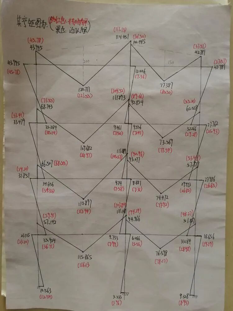

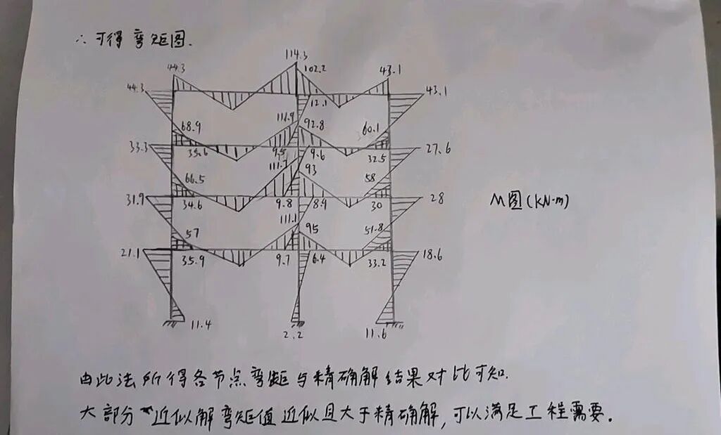

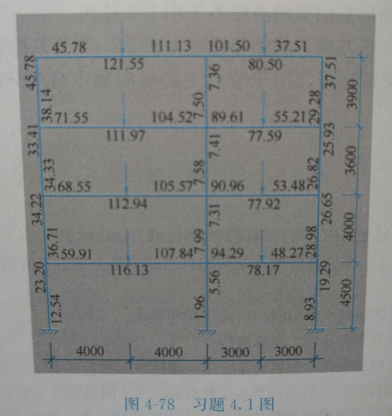

.1 下图所示为一框架结构,各跨梁跨中均作用竖向集中荷载P=100kN。各层柱截面均为400X400mm;各层梁截面相同:左跨梁300X700mm,右跨梁300X500mm。各层梁、柱混凝土强度等级均为C25。试用弯矩二次分配法计算该框架梁、柱的弯矩,并绘制框架结构的弯矩图。
注:1、下图中各杆件上标注的是按矩阵位移法(精确解)计算的杆端弯矩值,均标注在各截面受拉一侧。
2、弯矩二次分配法(近似解)可以与矩阵位移法(精确解)的计算结果对比,说明近似方法是完全满足工程需要的。

第一位同学的解答(0114173 王志浩)
图片第二位同学的解答 ( 0114172 陈铎文)
