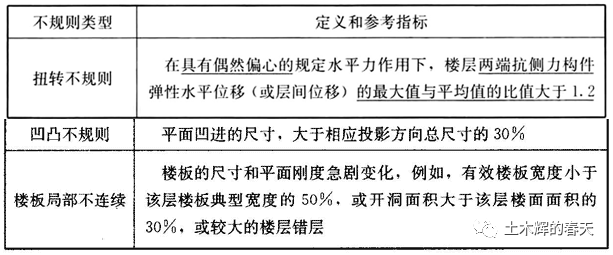

1.1平面规则性
扭转不规则(位移比>1.2)、凹凸不规则(30%)、楼板局部不连续(有效楼板宽度小于50%,开洞>30%,错层) 【抗规3.4.3条】
措施:
a. 扭转(加外围刚度,减内部刚度)、【首选梁高调整】
b.设逢切块(结合本文1.3条)

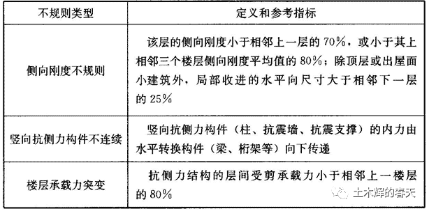

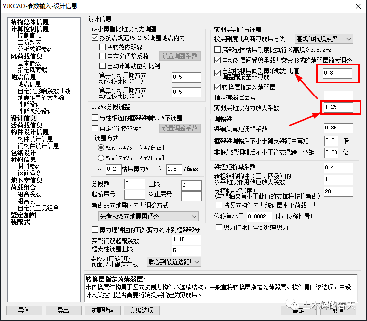

1.2竖向规则性
软弱层(侧向刚度、70%、80%)、薄弱层(受剪承载力、80%)、竖向抗侧力构件不连续【抗规3.4.3条】
措施:地震剪力标准值一般放大1.25倍(程序可实现)

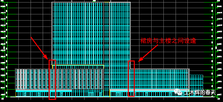

1.3设逢问题
沉降缝(高低层,主楼裙房之间)、伸缩缝(结构超长,框架55,考虑温度应力可放宽,考虑经济性设逢【混规8.1.1条】)

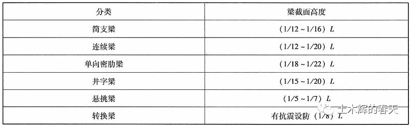

5.2梁截面
公建一般主梁宽300起。梁高一般根据跨度及梁形式来确定。
单向双次梁1/18L。

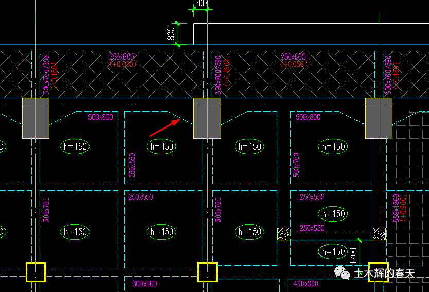

梁柱偏心大于1/4,水平加腋。

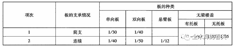

    板厚的确定(板的厚度与跨度的最小比值:单向板1/30,双向板1/40,裂缝、挠度)。
